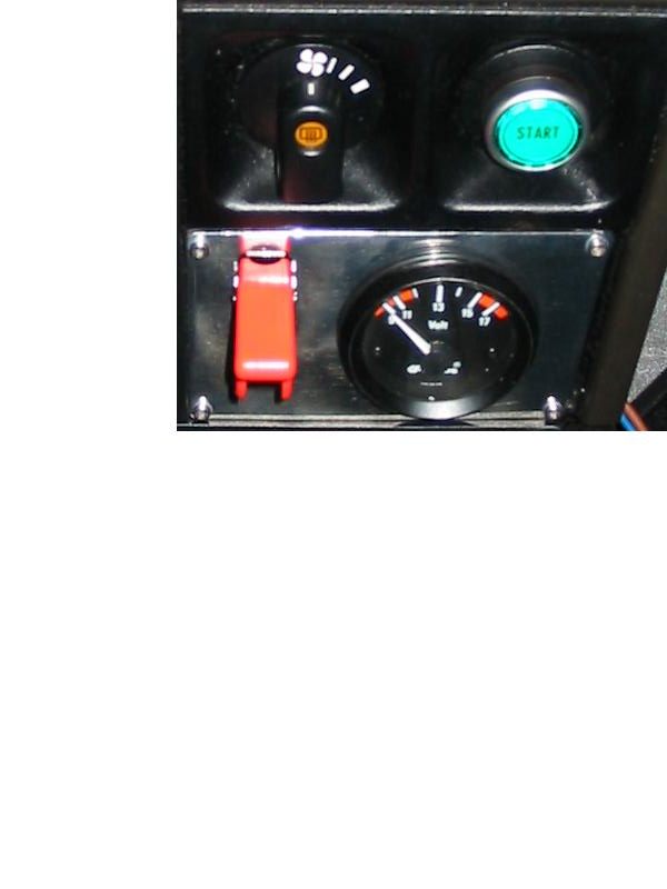

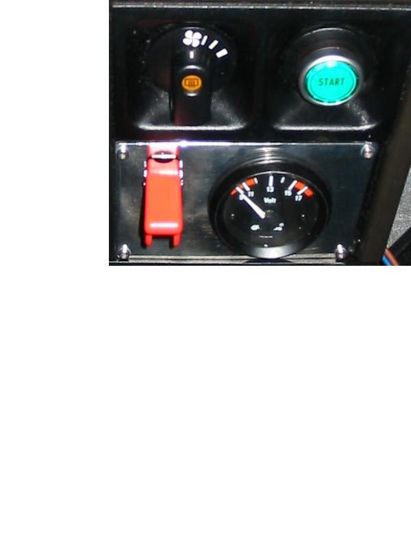

    das ist ganz einfach!
    also,du brauchst einen starterknopf,der den strom aushält,so ca. 6 ampere.
    dann trennst du am zündschloss das kabel der zündung durch und klemmst ein 2,5qmm kabel dort mit an.dann durchtrennst du das kabel zum anlasser.das beigeklemmte kabel geht auf den starterknopf und das durchtrennte auch.
    zündung an und knopfdrücken!!!
    das ist die einfachste methode,es geht aber auch über ein relais mit wiedereinschaltsperre,die verhindert,das du den anlasser betätigen kannst,wenn der motor noch läuft,aber ich habe noch einen extra schalter dazwischen.
