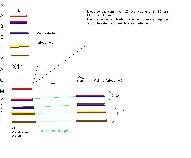

Und man fühlt sich jetzt auch sicherer, vllt hätt ich ohne Hilfe alles auf gut Glück und vielleicht auch falsch angeschlossen und das mag das Steuergerät bestimmt nicht. Jetzt hab ich noch ein paar 2 polige schwarze Stecker am Motorkabelbaum, die wahrscheinlich eher für den Bordcomputer und so beim Calibra waren.
Sollt ich die einfach mal da einstecken wo sie waren, oder könnt ich die ignorieren? Die gibts beim Kadett C20XE Motorkabelbaum ned.
Hatte da immer nen schönen originalen Vergleich daneben stehen -
Braucht das Zünschloss das Dauerplus?
Muss ich an das Kabel aufjedenfall noch Dauerplus machen?Weil ich hab mir gedacht, dass das Steuergerät durch das rote Kabel vom Zündschloss mit Strom versorgt wurde.
Aber an den drei Steckern (wo in Innenraum gehen) vom Calibra Motorkabelbaum, gibts kein Dauerplus, jetzt haben wir gesehen, dass das Steuergerät (glaub Pin 18 ) von dieser unten markierten Leitung Dauerplus bekommt.
Meine Frage ist einfach. Soll ich dann an das rote Kabel Dauerplus machen, oder ist das durch die unten markierte Leitung unnötig?
Kommt aus dem Strang wo das Kraftstoffpumpenrelais und der A/B Stecker dran ist
Das umpolen, dass alles zueinander passt, hab ich heute gemacht. Die 2 Stecker ausm ersten Bild kommen aufjedenfall wieder zusammen, wüsst auch nicht, wie ich das sonst machen sollte.
Hab hier kurz ne Skizze gemacht.
