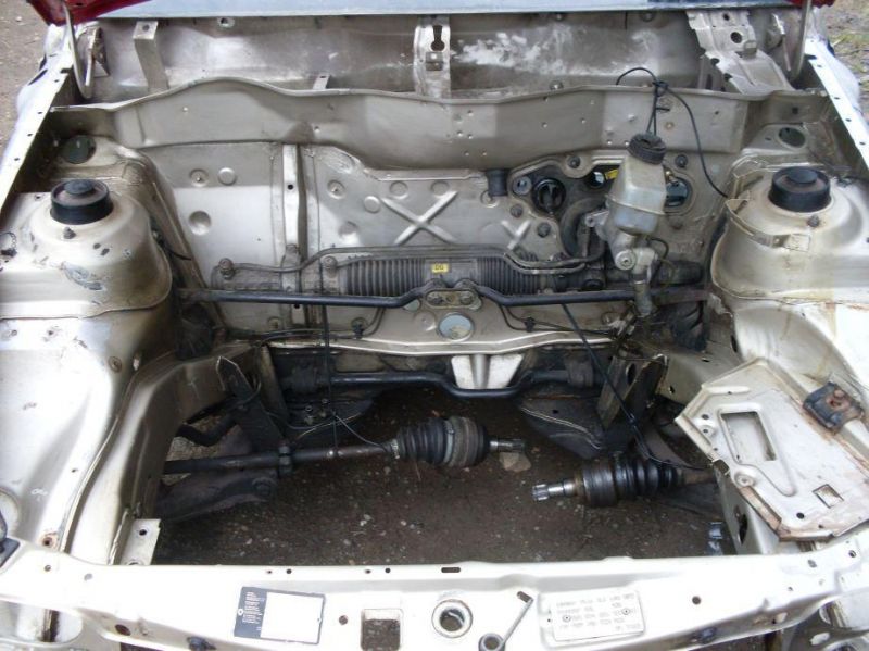

    Also beim ersten Bild, ist der rechte Stecker, der vom Kadett-Kabelbaum, und links Motorkabelbaumvom Calibra , wo zur Lima etc geht.

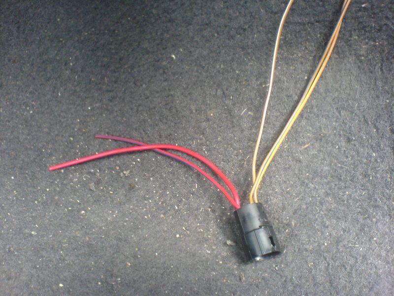

    Des zweite Bild, ist der X11 Stecker vom Kadettkabelbaum.Das Gegenstück, damit verbind ich die Kabel vom Calibra Motorkabelbaum an den Kadettkabelbaum.
    Wenn das rotblaue vom X8 an den X11 geht, dann passt des. Jetzt brauch ich nur noch Zündungsplus am Calibra Motorkabelbaum, in der Pdf haste geschrieben, dass er schwarz ist, dass ist dann denk ich der große Rote. Und der kommt vom Zündschloss.
    Also rein theoretisch ist dann die Stromleitung fürs Steuergerät, oder?

    Dann hab ich jetzt noch an den 5poligen X11 2 Kabel frei und ich weiss ned woher ich mir die am Motorkabelbaum holen kann? Das dicke Rote geht ans Zündschloss, dass hab ich schon rausbekommen.
    Der 2poligen Stecker X8 am Calibra Motorkabelbaum, hatte nur ein Kabel, nämlich blaurot, dass ich jetzt schon mal in Motorraum verlegt hab. Aber mein Kabelbaum(Kadett) hat kein Stecker auf dem Pin. Meine Frage ist, was macht das Benzinpumpen Kabel. Kann es sein, dass das rotblaue was mir am X11 fehlt, das Benzinpumpenkabel ist?

    Also zum 5 poligen Stecker X11 am C18NZ (der wo aufn Motorkabelbaum geht) kann ich noch folgende Angabe machen.
    Ich hab die 3 braunen, dann ein dickes Rotes und ein dickes Rotblaues,
    Das dicke Rote und die drei braunen gehen beim C18NZ Motorkabelbaum auf das Steuergerät.
    Das Rotblaue ist ja das Kraftstoffpumpenrelais. und geht nach außen.
    Ich frag mich nun, wie ich den 5 poligen Stecker beim Calibra Motorkabelbaum anschliessen muss, aber das versuch jetzt mal mit der pdf.
