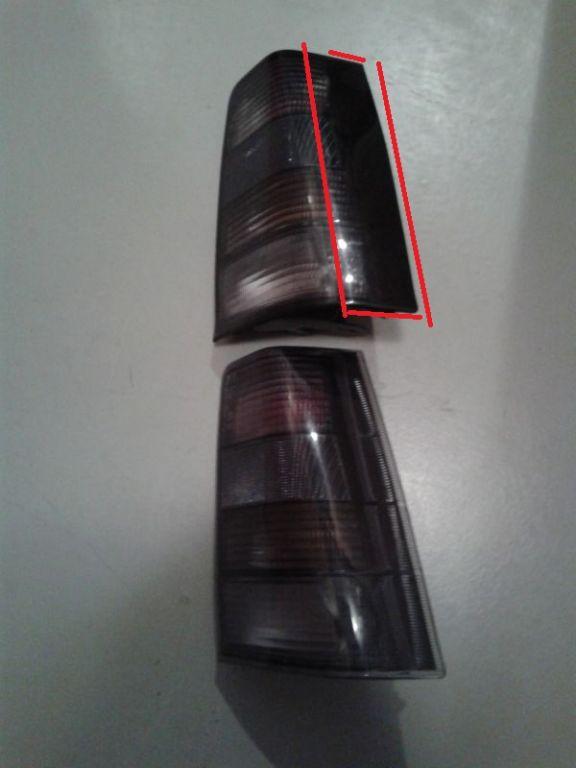

Deine Aussage macht Sinn, die Untere ist von 1989.
Beiträge von Shootersau
Würde Sinn machen, auf beiden steht SWF. Aber in aller Munde sind ja eigentlich immer nur "schwarze" oder "dunkle" Rückleuchten.
Weiß jemand mehr? Welche sind seltener? -
Hallo Jungs,
gibt es zwei unterschiedliche Irmscher Rückleuchten?
Sind beide definitiv von Irmscher.
Eine hergestellt 1989 und die anderen 1990.
Ich weiß nicht, ob man den Unterschied auf den Bildern erkennen kann, aber die obere ist am Rand deutlich mehr schwarz und nicht nur an dem von mir eingerahmten Bereich.
