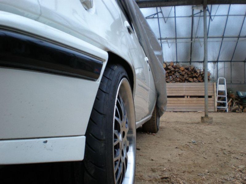

Ich finde das reicht hinten

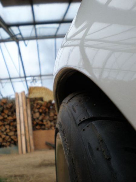

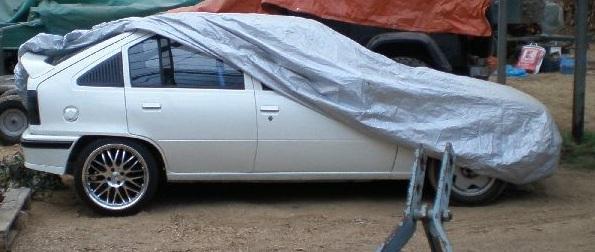

Habe heute Bilder bei Tageslicht gemacht und da fand ich sie schon nicht mehr so groß.
Ich glaub, ich hol mir jetzt noch 205er Schlappen für die zwei anderen Felgen.
Und mir ist eben eingefallen, dass ich mir vorne auch mal den vollen Lenkeinschlag anschauen sollte.
Corsa Let
Meinsch ned, dass vielleicht auch en niedrigerer Querschnitt für Vorne ausreichen könnte?
Wollt eigentlich scho 215er fahren
Wozu ne 8 Zoll breite Felge :wink:
