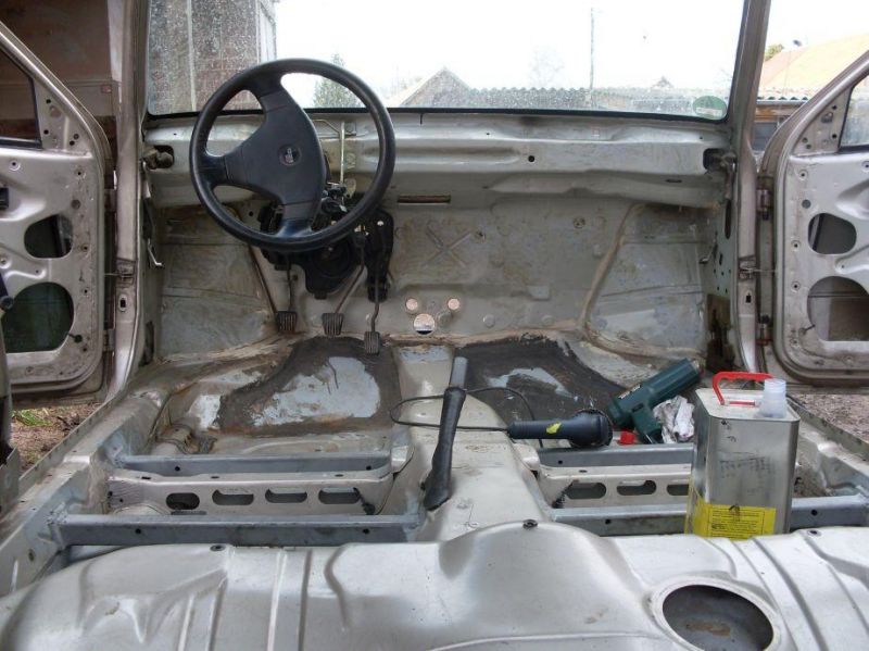

    es sind alle Teermatten entfernt. Zu finden in den Türen, unter den Sitzen, an der Spritzwand, überm Tank, über dem ESD und natürlich in den Fußräumen
    Alles muss raus!! Leistung ist alles!

    komm grad vom putzen :D Circa 2l Verdünnung weniger :wink:
    1. Lenksäule bleibt drin, so wie ihr den Kadett seht, soll er lackiert werden.
    2. bei dem Reifen geht langsam die Luft raus, kommen eh neue rundrum drauf.
    3. Ja ich muss es mir mit der Freigängigkeit nochmal genauer anschauen, vielleicht mach ich auch mal paar 15 Zoll mit ner ET20 drauf und schau, wie es da aussieht. Im Sommer werd ich aber 45er Querschnitt fahren, weiß nicht, wieviel das ausmacht. Momentan sind die Kumhos mit 50er Querschnitt montiert.
    4. Meine Finger sind wund :D
    5. Ich hab den Abdichtungsgummi für die Frontscheibe komplett abbekommen...jupi :D
    Es gibt bei Classicparts nur noch universal Meterware und nicht den richtigen fürn E Kadett.
    6. Hab jetzt mal bissle sauber gemacht, siehe da:
    Die Spritzwand mit dem Hohlraumwachs, war so ein Scheiss. Negerkekse ham geholfen.

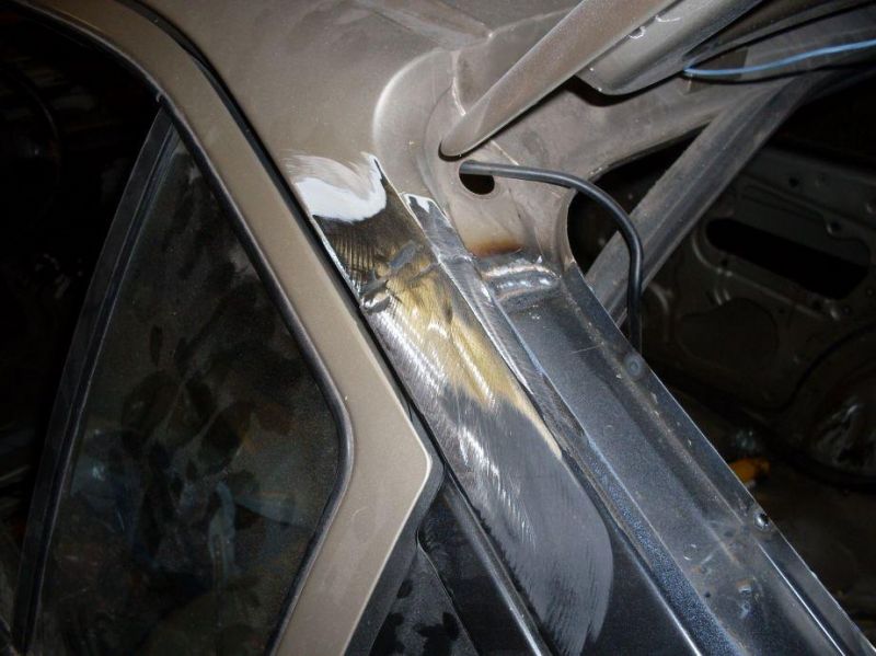

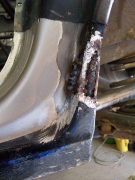

    Ja das wurde hauptsächlich mit Schweißdraht komplett aufgefüllt und von hinten wurden Bleche rangeschweisst.Und dann eben Zinn!
    Die Seitenwand habe ich auch nicht selber reingemacht, ich hab nur geholfen. Aber so an sich haben die zwei natürlich recht. Neue Seitenwand hinhalten. Markieren und raus damit. Neue anpassen und reindamit. Aber mit Blech sollte man schon umgehen können :D
    Und wie PLat00n schon sagte, dachte ich mir es genauso wie er sagte, wenn ich ihn schon neulackiere, dann richtig! Dass der Rost auch nimmer so schnell kommt.
    Rekord-E-Schmiede

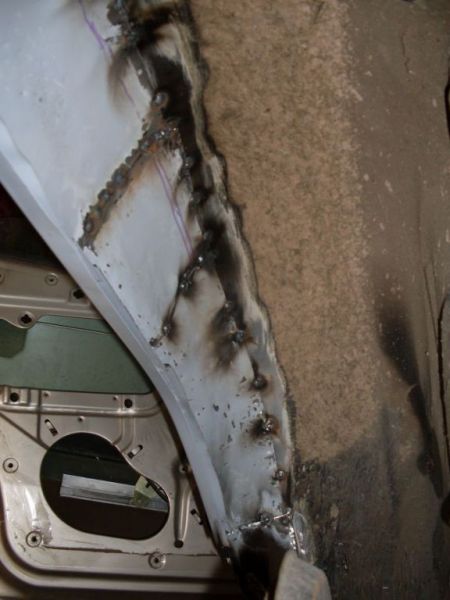

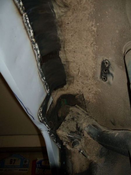

    Wenn ich dich richtig verstehe, meinst du ja die Seitenwand mit Innenradlauf. Die wurde nicht miteinander verschweisst, sollten sie?
    Das Blech von der Seitenwand und Radlauf wurden einander gedrückt und umgelegt.
    Abgedichtet wird die Seitenwand mit dem Innenradlauf noch von innen!

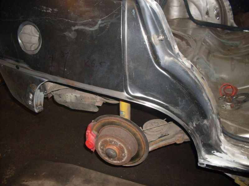

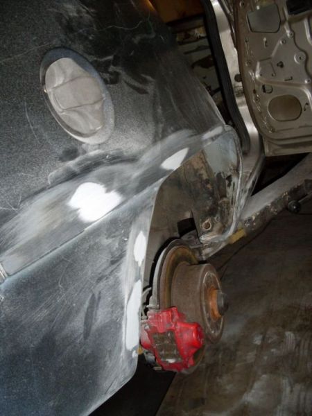

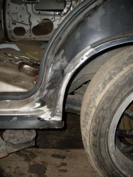

    Dann habe ich nochmal nen Freigängigkeitscheck für Hinten Rechts gemacht
    Bin mir nicht ganz sicher, wie tief ich bei manchen Bodenwellen einfeder.
    Bei der hinteren Linken Seite ist es wie immer kein Problem :rollin:

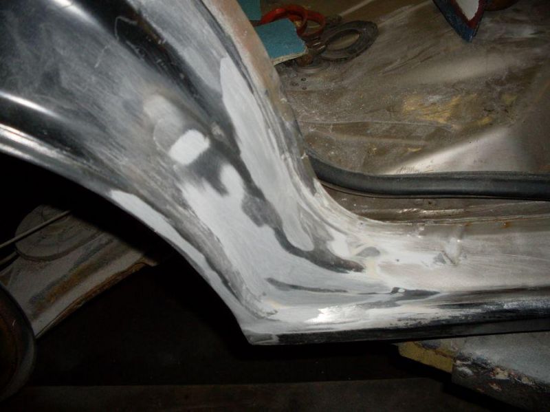

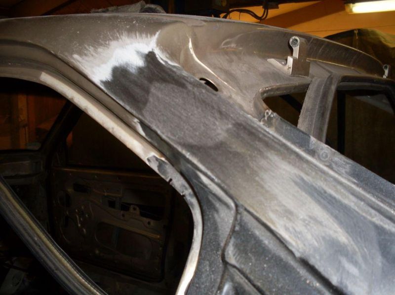

    Ja hams ja gut hinbekommen. Heute bin ich schon in das Gefühl von Schleifen gekommen. Man wird das viiiel :D
    Aluspachtel wurde heute grob abgeschliffen:

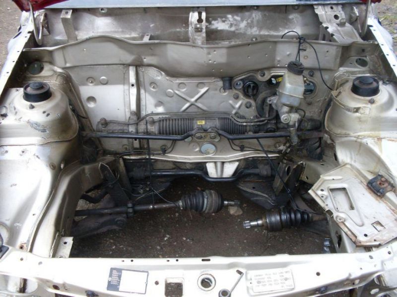

    Servopumpe mit Leitungen, Ölkühler, BKV und die größeren Kabelbäume sind rausgeflogen.
    Bremsleitungen am HBZ habe ich leider nicht aufbekommen. Muss ich mir was überlegen.

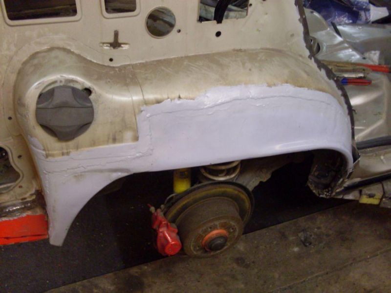

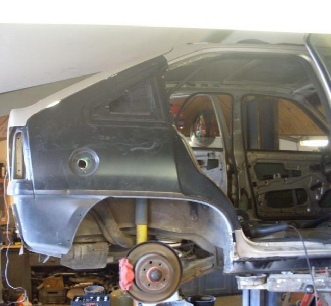

    Lange nix mehr von mir hören lassen. Heute ist die erste Seitenwand fertig.
    Hier kommen die Bilder.

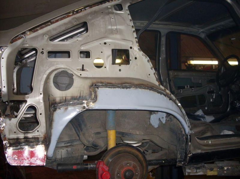

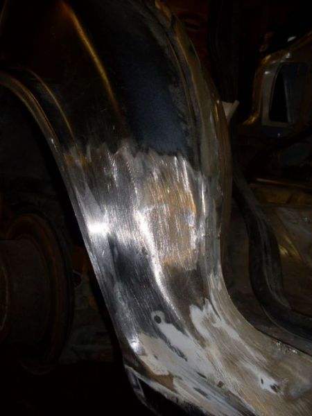

    Radlauf war soooooo ein Dreck.
    Seht selbst:
    Der gesamte Radlauf:
    Wurde später noch mit Rostschutzgrundierung eingesprüht.
    Verzinnen Teil 1
    Verzinnen Teil 2
    Gesamtergebnis:

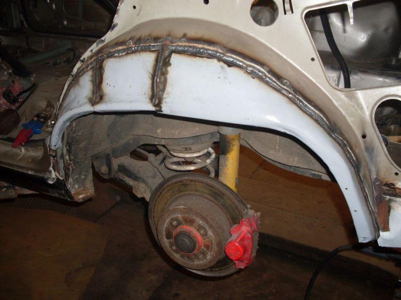

    Innenradlauf von der Beifahrerseite eingepflanzt.
    Und dieser hat etwas besser gepasst.
    EDIT 10.03.10
    Es gibt schon wieder was Neues. Motor und Getriebe wurde ausgebaut.
    Die Innenradläufe wurden auch verschweisst.

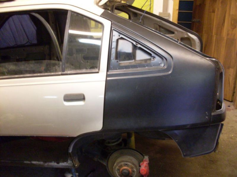

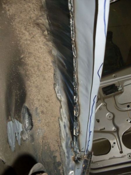

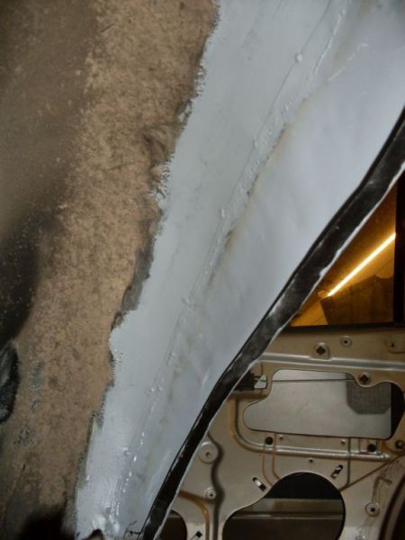

    Letzte Seitenwand wurde eingeschweisst und heute verzinnt.
    Morgen soll gespachtelt werden.
    Und ja die Seitenwände wurden bereits für die RH 7x15 ET25 Felgen angepasst :D
    Der böse Blick wurde auch gleich verzinnt.
    Genau...
    ...also hier gibt es mal wieder ein paar Bilder zu sehen.

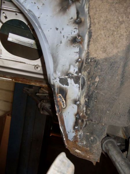

    Zu den Innenradläufe von Atp muss man sagen, dass se absolut scheisse für nen 5 Türer sind. Die Bleche sind von Klokkerholm bezogen. Seitenwände sind original GM.
    Das Problem isch am Einstieg von den hinteren Türen, da passt der Radlauf nicht exakt in die Seitenwand, da die Seitenwand dort einen Falz hat. Mir blieb nix anderes, als den Radlauf zu zerschneiden und so jetzt anzupassen. Mit Rumdängeln hats auch absolut nicht geklappt.
