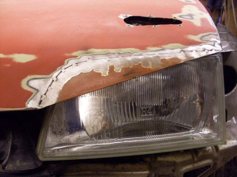

Die erste Seitenwand hat sich heute verabschiedet:

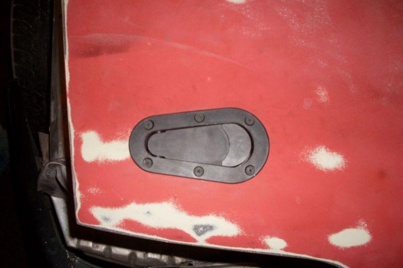

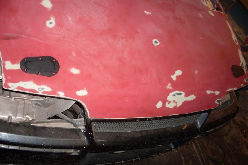

Also eben mit der Haube kann man sie nicht machen. Ich kann die Aerocatch ja mal einzeln fotografieren.
Und wie sie nun eingebaut wurden, hat sich durchs hinheben entschieden. Gefällt mir so am Besten.Heute ging es weiter:

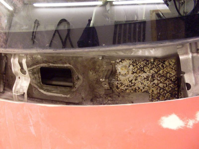

Dämmmatten sind draußen
Reserveradmulde etwas blank geschliffen
Scheibenwischer- und Gebläsemotor ausgebaut und Dämmmatte entfernt
Heute ist das Armaturenbrett rausgeflogen.
Elektrik funktioniert auch noch. Also man könnte noch fahren *g*
Morgen fliegen dann die restlichen Dämmmatten raus

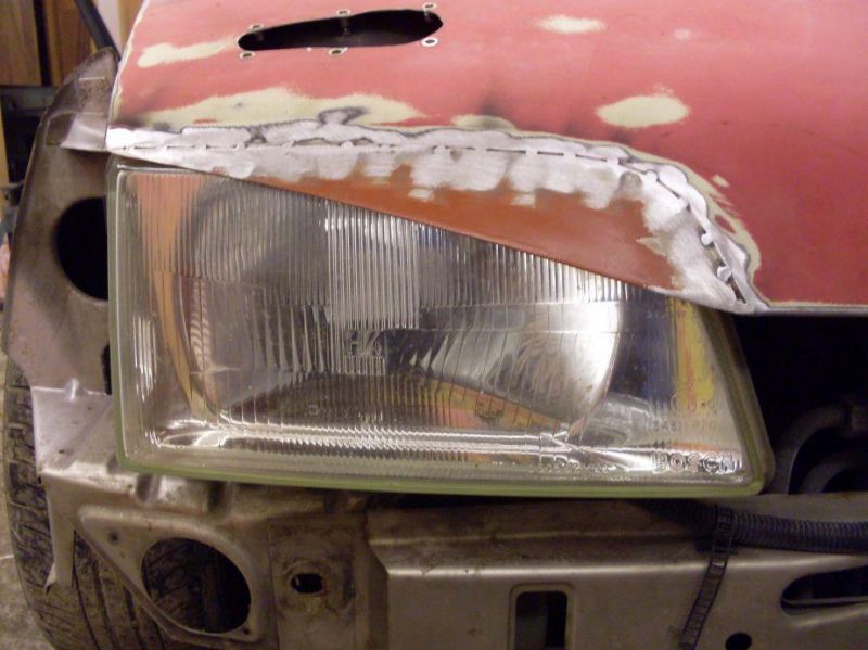

Abschlepphaken wurde nun angeschweisst und die AeroCatch Haubenhalter angepasst(was ein ganz arg großer Scheiss isch)
Aber es hat geklappt.Des Problem war, dass es eigentlich mit Gegenmutter geplant ist. Aber das geht bei der Kadett Haube schlecht.
Da gibt so ein tollen Hohlraum. Beifahrerseite hats sehr gute gepasst, aber auf der Fahrerseite musst mer ziemlich rumdengeln.
Deshalb hab ich dann au so Einpressgewinde verwendet(wie immer sie auch richtig heißen)
Löcher machen
Anprobe
Hier geht es ziemlich eng zu
Endergebnis

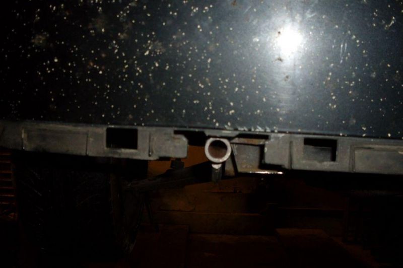

Morgen wird noch vorne der 16V Abschlepphaken rangebrutzelt.hinten rechts
40cm^2 groß:
und von innen, sollte heben
