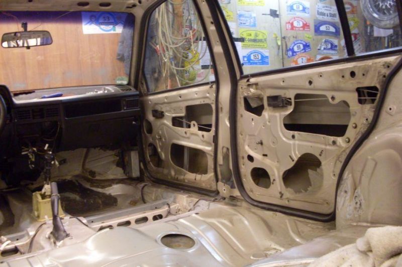

Heute sind die Türpappen rausgekommen ![]()
und ne andere Haube gibts au. Ich schleif mich doch ned dumm und dublig.

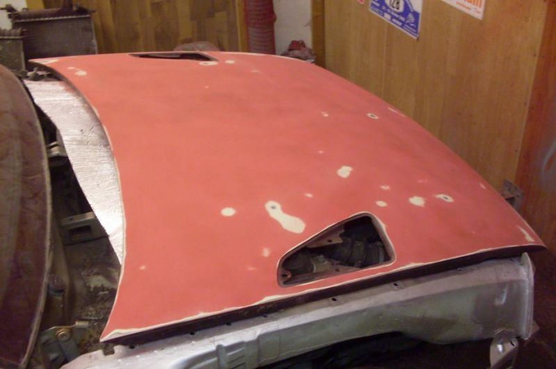

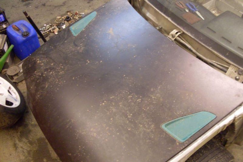

Und die GSi Haube habe ich angefangen abzuschleifen.
Leider wurde schwarzes Hammerite drauf gelackt.
Und das habe ich jetzt heute erstmal komplett mit 80er Papier runtergeschliffen.
Da Hammerite nicht lackierfähig ist und mit Verdünnung etwas blöd, wie Radiergummi wird.

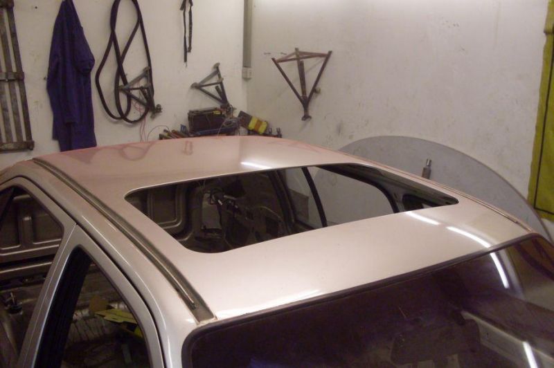

Guten Tag,
heute wurde nun der Käfig und das Schiebedach ausgebaut.
Siehe Bilder ![]()

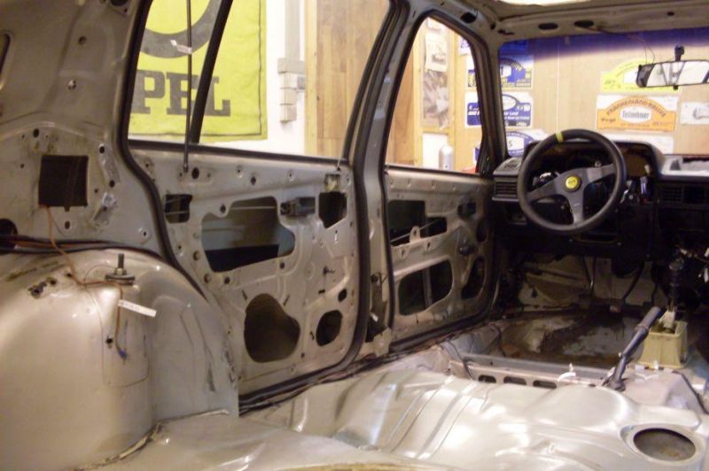

Mahlzeit,
Zu den Schweißnähten sag ich einfach mal nichts, denn sie heben und ich finde, dass sie gut geworden ist.
Heute wurde der Käfig soweit fertig gemacht. Wenn ich Rallye fahren will, muss ich eben nochmal ran.
Als nächstes kommen nun die 120 Quadratzentimeter große Gegenplatten dran.
Dafür muss ich die Spritleitungen weg machen.

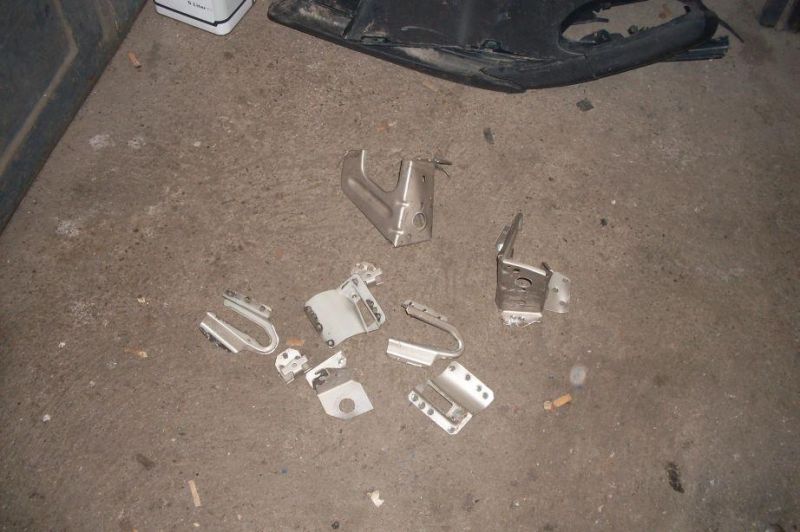

Heute hat der Flankenschutz Einzug erhalten
und wenn schon Gewicht reinkommt, muss auch welches raus:
das sind sämtliche Halter von der Rückbank.
