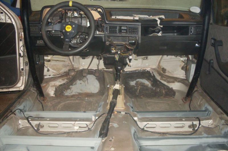

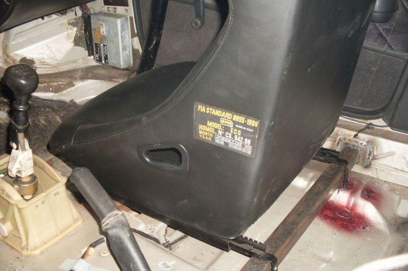

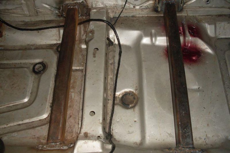

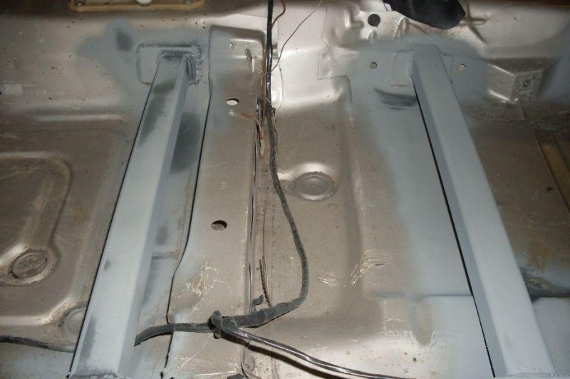

Grund für die 4 Kant Rohre ist auf jeden Fall der, dass ich tiefer sitzen will. Mit den vorigen Sitzkonsolen, saß ich deutlich zu hoch.
Und so komm ich nun endlich tiefer.
Das Kabel, was nun noch unten rum verlegt ist. Hab ich mir schon genauer angeschaut ![]()
Es passt alles noch unten durch und stellt kein Problem dar, wenn ich den Kabelbaum rausmache.
Es kommt alles raus. Auto wird von innen und außen lackiert. Was nicht gelackt wird, ist nur der Unterboden.
Der soll so bleiben wie er ist. Die Gegenplatten für den Käfig kommen noch an den Unterboden, mehr nicht.

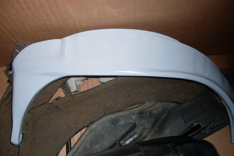

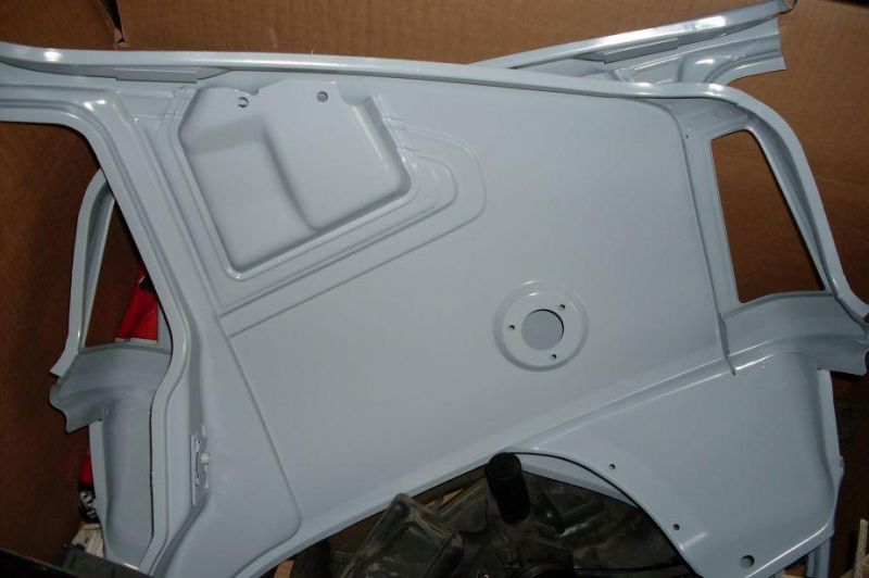

Die Seitenwände und Innenradläufe wurden in grau lackiert, darunter noch mit einer Rostschutzfarbe.

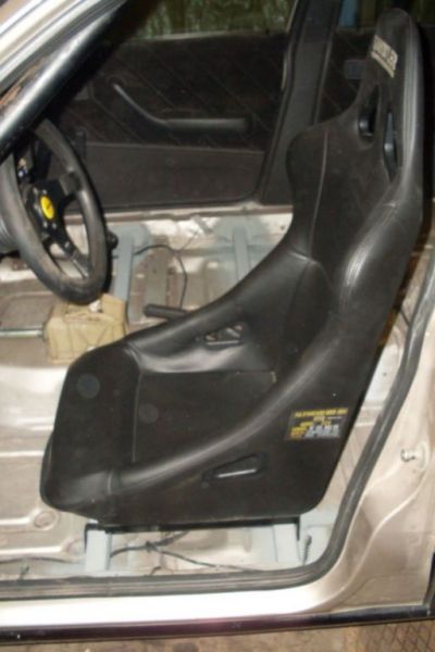

Sitzkonsolen sind fertig:

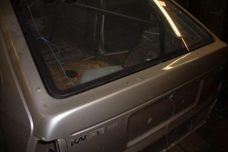

Dann wurde noch die Heckklappe auseinander montiert.
Und die Embleme konnt ich schön abmachen, für eine eventuelle Wiederverwendung ![]()

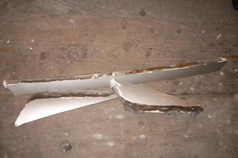

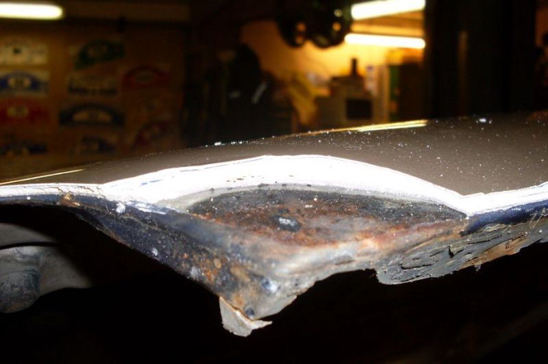

Heute haben wir dann noch den Bösen Blick aus GFK entfernt und wir konnten nicht glauben, was wir angetroffen haben.
Ich habe die Haube damals so gekauft. Ca. 1cm SPACHTELMASSE!

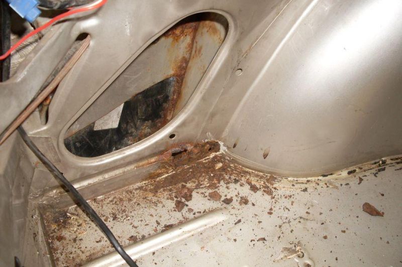

Und ein Rostloch gabs au noch zu finden, wo ich noch nicht so oft gesehen hab.

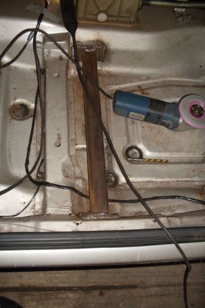

So die letzten zwei Tage ging wieder was. Auf der Beifahrerseite sind die 4 Kant Rohre eingeschweisst.

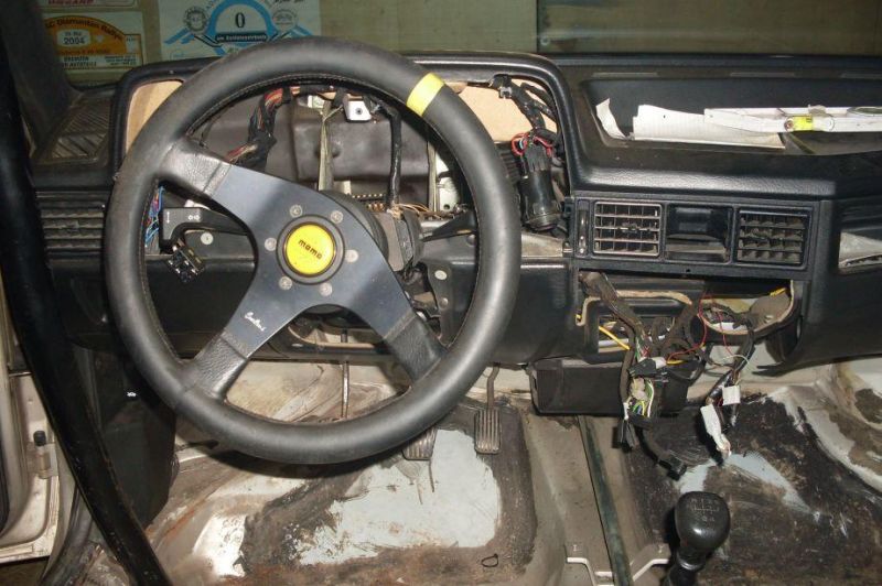

Und das Armaturenbrett ist auch etwas leerer geworden.
Hier ein kleiner Schnelldurchlauf:

Das Auto schaut wie bisher aus. Sitze sind draussen. und der Rest fliegt auch bald alles raus.
Bis dann
PS: Ich geh jetzt ind Werkstatt und schweiß die Sitzkonsolen rein.

Desweiteren habe ich die Seitenwände und Innenradläufe zum Lacken gegeben.
Damit es auch von Innen schön aussieht und rostfrei bleibt.
