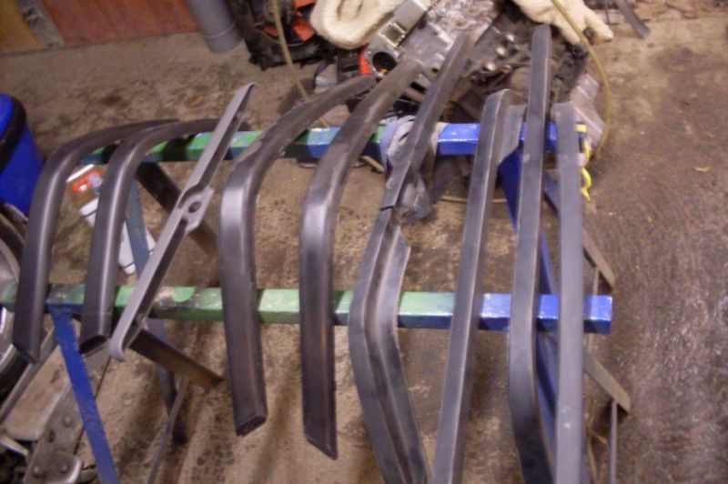

Nun werden sämtliche Teile abmontiert, bis die nackte Karosse da steht.
Heute war ich etwas an der Innenausstattung dran:
und Heckstoßstange:

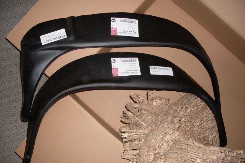

heute morgen hat mir die Post ein Geschenk gemacht.
Die Klokkerholm Innenradläufe sind da ![]()

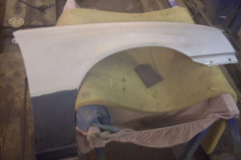

war heut wieder der ganze Tag am schleifen. Genauer gesagt 8 Stunden.

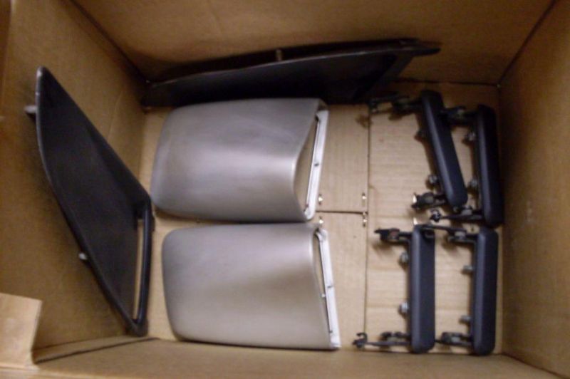

Heute waren die Kotflügel, der Heckspoiler, sowie die kleinen Anbauteile dran:
Dazu gehörten Stoßleisten, Türgriffe, Lufthutzen und Außenspiegel:
Und hier nun die Beweisfotos ![]()

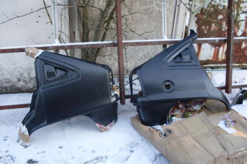

Servus, komm grad aus der Werkstatt.
Es gibt wieder was neues.
2 neue Seitenwände sind da. Sind gestern eingetroffen(original GM).

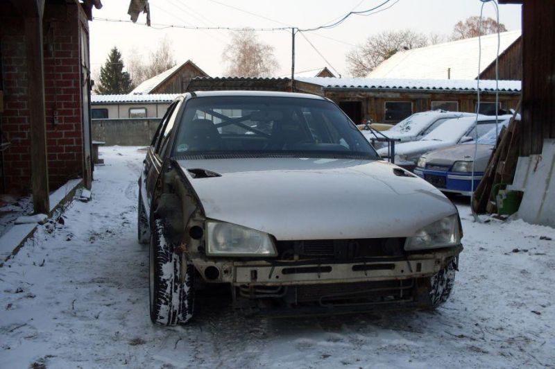

So heute ging es bei der eises Kälte weiter. Bei -13 Grad draussen schrauben, isch echt ne Herausforderung.
Aber man gönnt sich ja sonst nix.

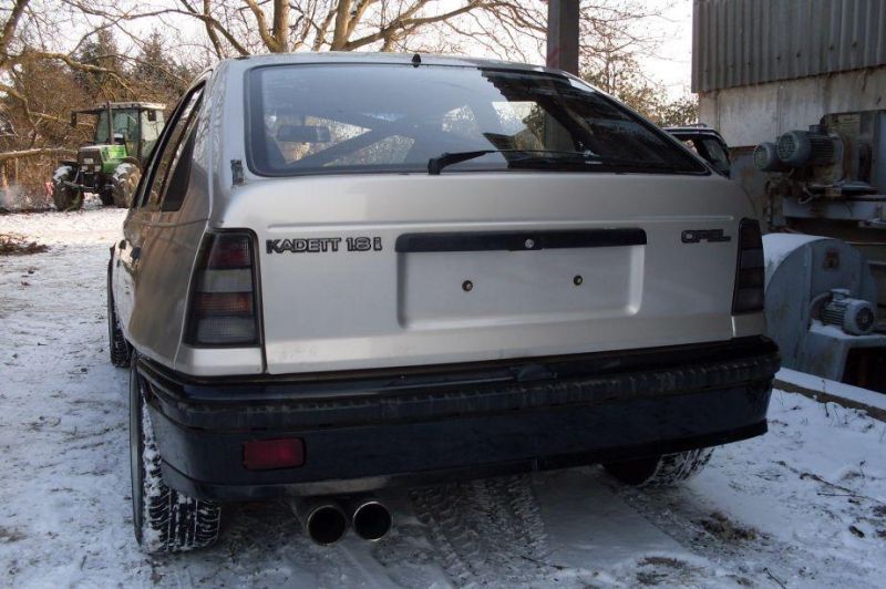

Hier das letzte vollständige Bild von meinem Kadett 2009:

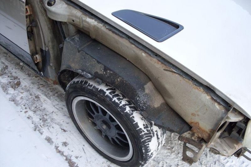

Dann die Kotflügel abmontiert:

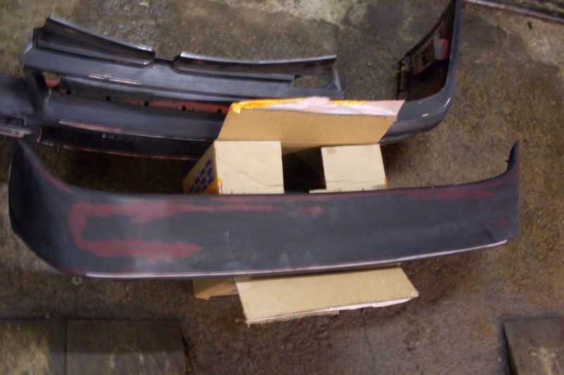

Sowie die restlichen Anbauteile:
Heckspoiler, Frontstoßstange, Spiegel
