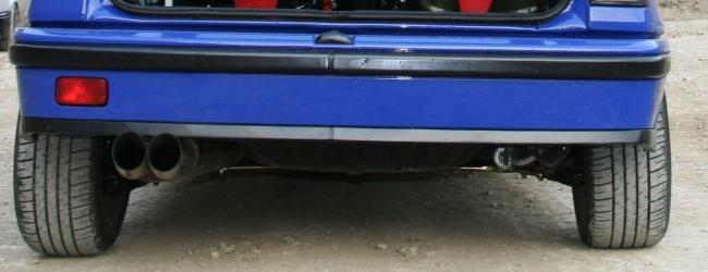

Gefällt mir auch super.
Die Streifen stehen ihm ziemlich gut (ist selten :P)
Bilder vom Innenraum würd ich au gern sehen.
Da Vollschalensitze und ein Käfig rausblicken?...bin gespannt
Isch die Karosse en originaler 16V? -
