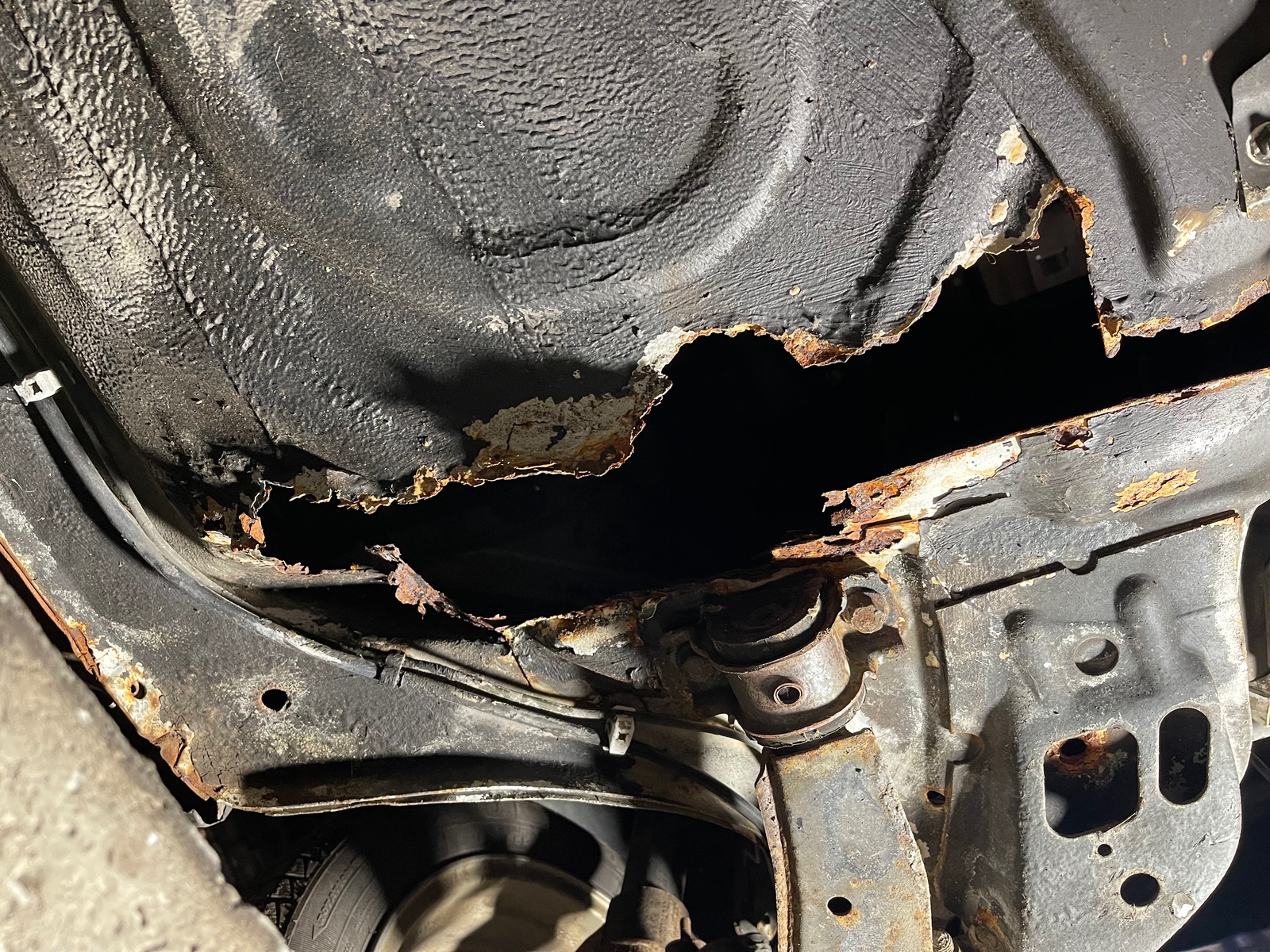

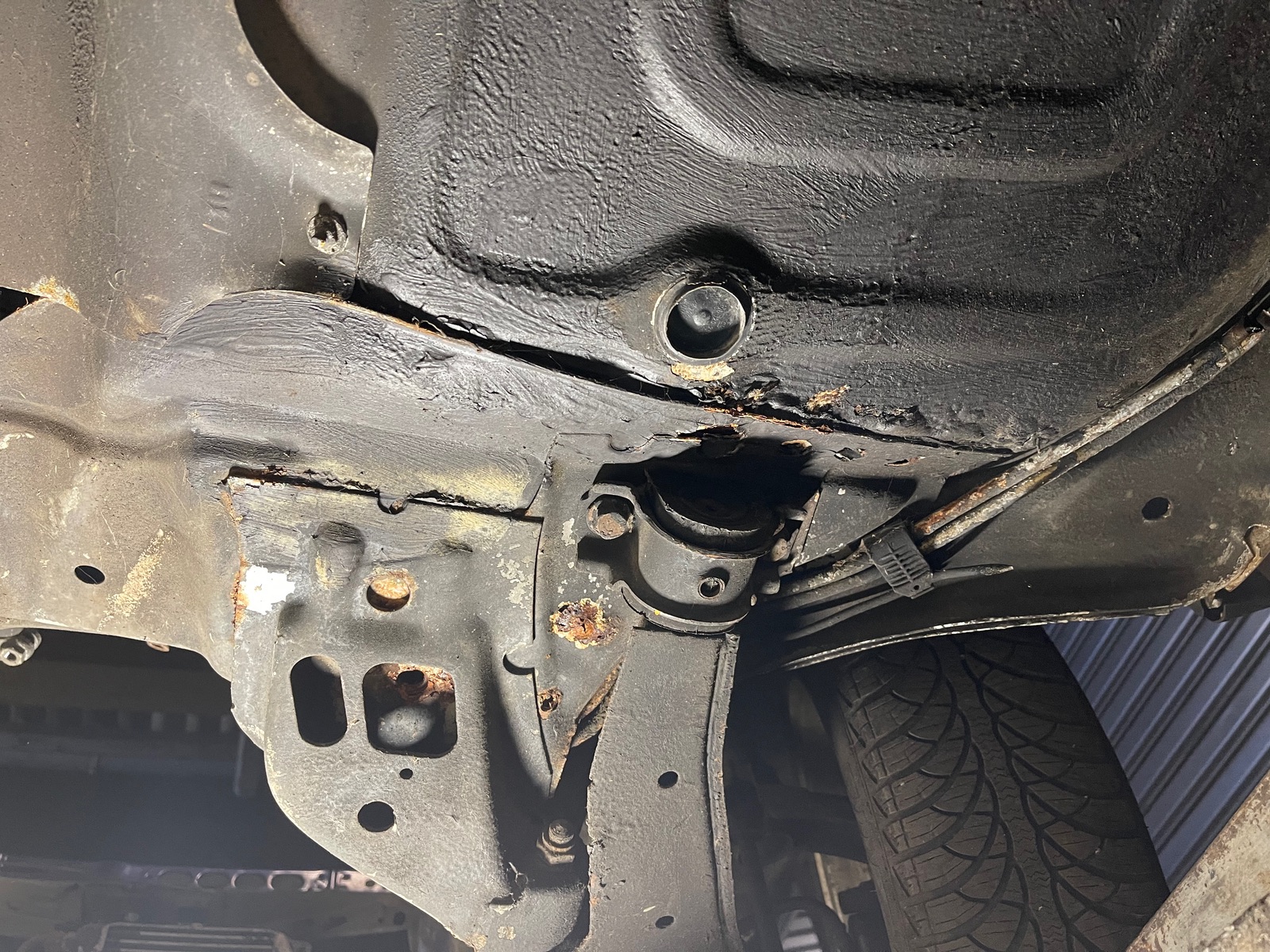

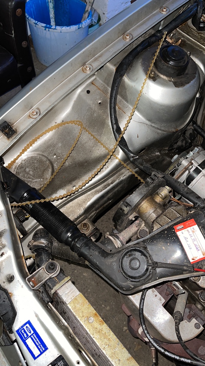

Hab mir vor paar Wochen eine blaue gsi Karosse geholt
Vom Zustand leider nicht so meins und hat seit Wochenende auch wahrscheinlich neuen Besitzer 😊(die letzten Bilder)
Da sind einige Sachen unsanft ausgebaut worden und viele Kleinigkeiten die fehlen

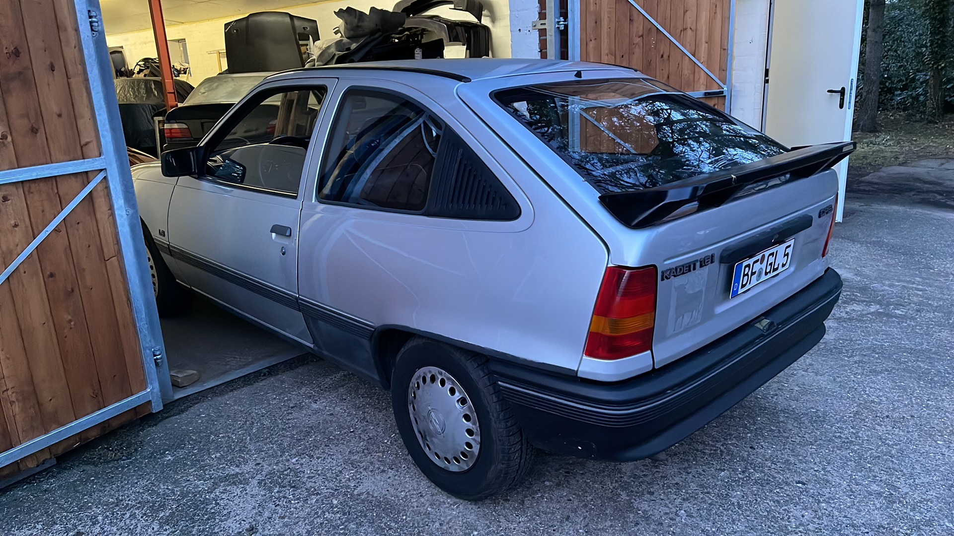

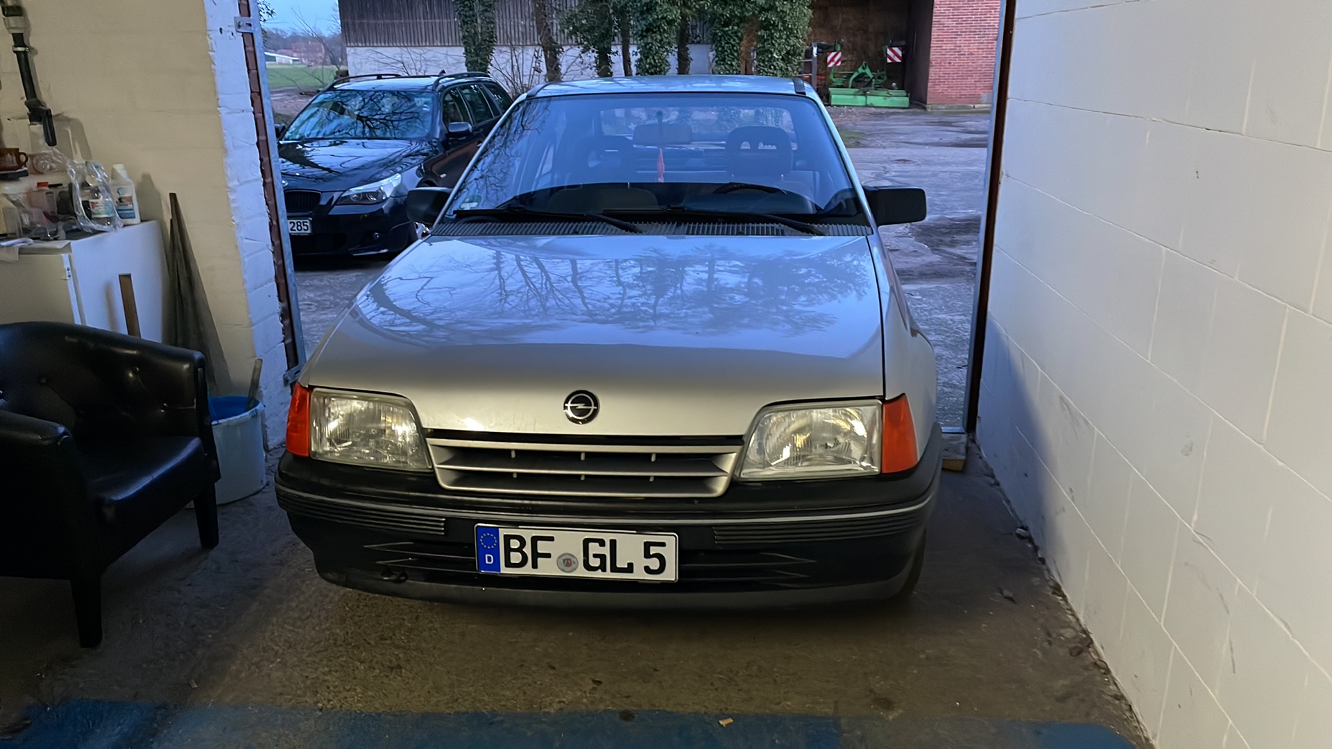

Deswegen hab ich mir einen schönen kadett 1,6i Automatik gekauft

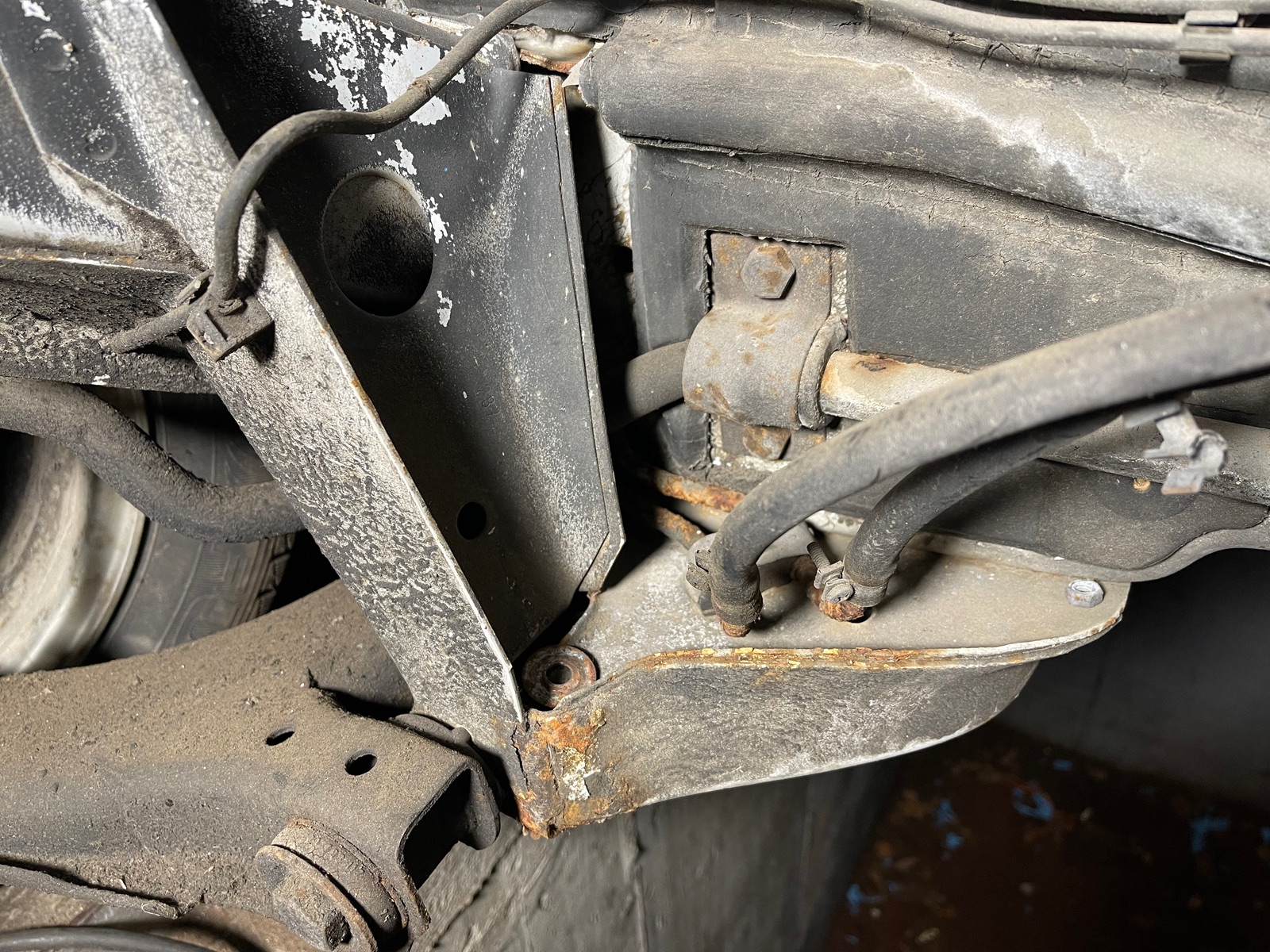

Querlenker Aufnahmen sind super
Aber Schweller und Radläufe müssen gemacht werden
Ach ja und noch im 2km vor meinem Besitz ist der Bühler explodiert 😂😂😂😂
Da gabs Nudeln im Motorraum und etwas Rabat aufm Kaufpreis 😂😂😂😂

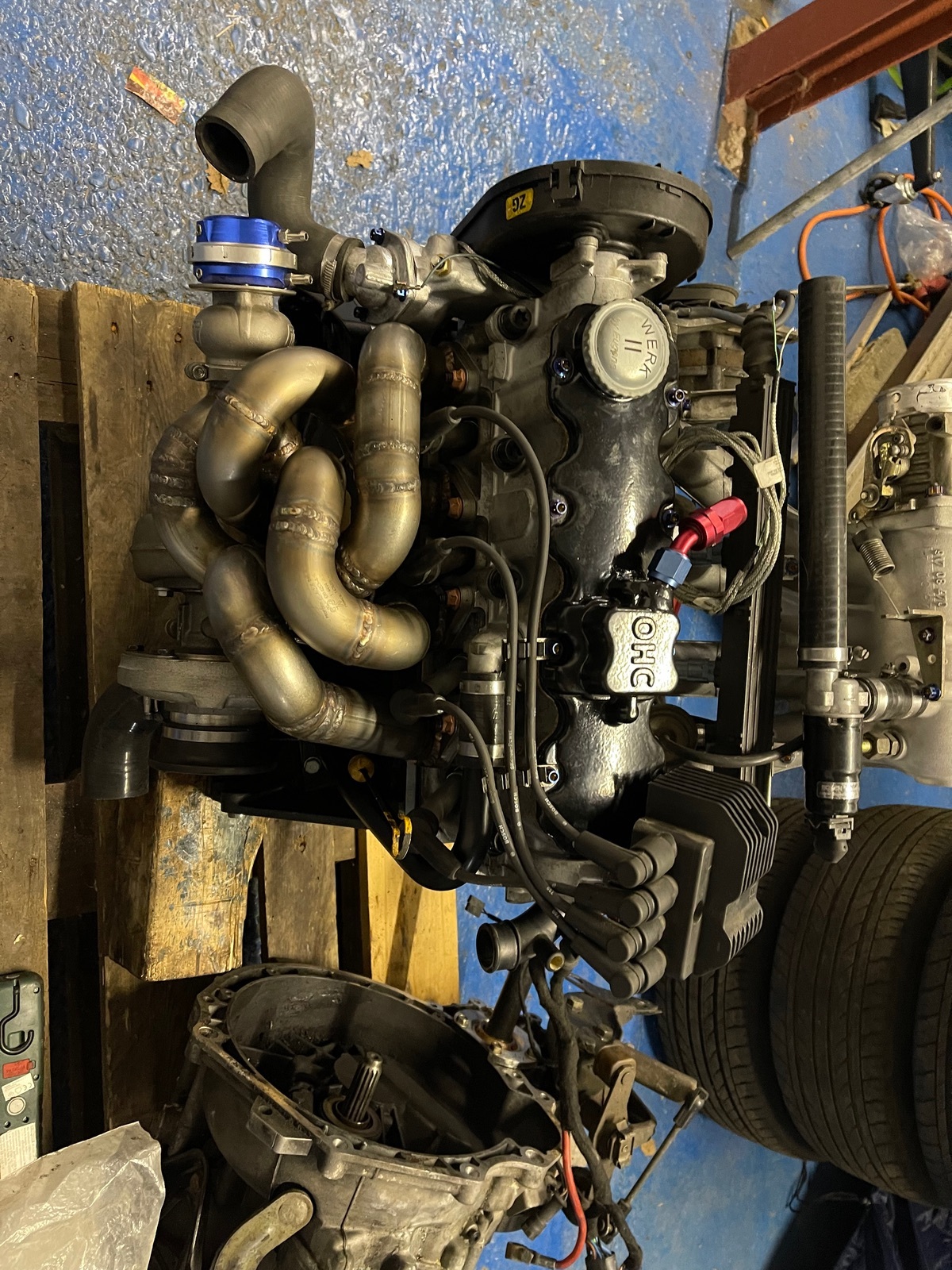

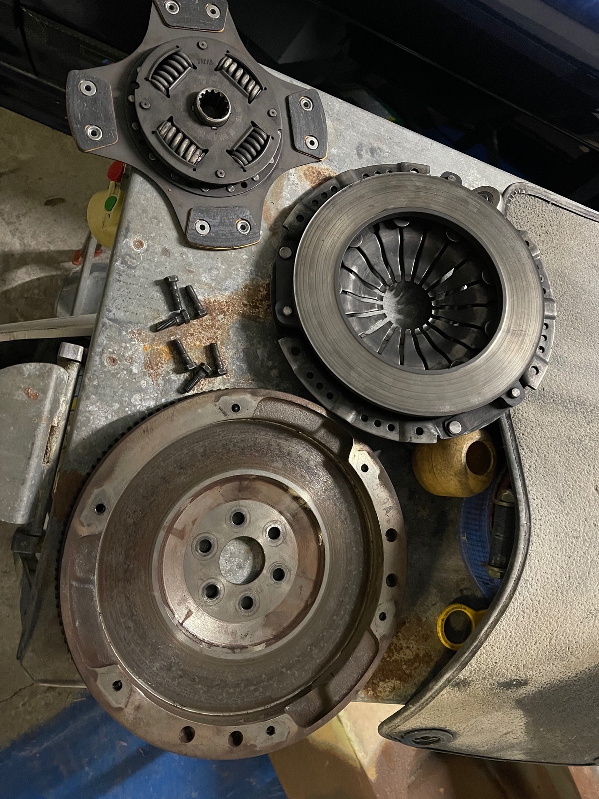

Schau mal nach einem Schwungrad vom C18XE. Ich musste damals im Astra F GSi 16V die Kupplung erneuern und hatte laut Teileprogramm für Topfschwung bestellt. Nachdem das Getriebe (F18) abgebaut war, hatten wir gesehen, dass ein Tellerschwung (Anbindung mit 6 Schrauben) verbaut war. Haben dann dort die Kupplung vom C20XE mit Tellerschwung genommen. Den C18XE gab es aber auch auf alle Fälle mit Topfschwung.
Topf hab ich ja
Brauch tellerschwung mit 6 Loch Anbindung wo 228mm Kupplung passt

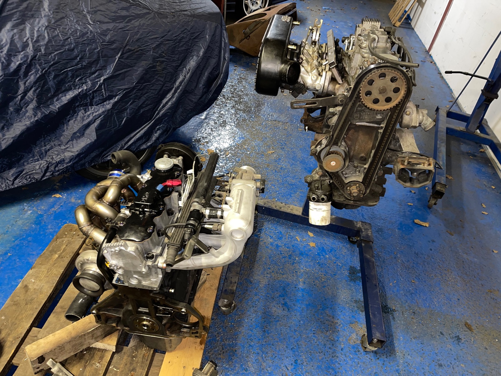

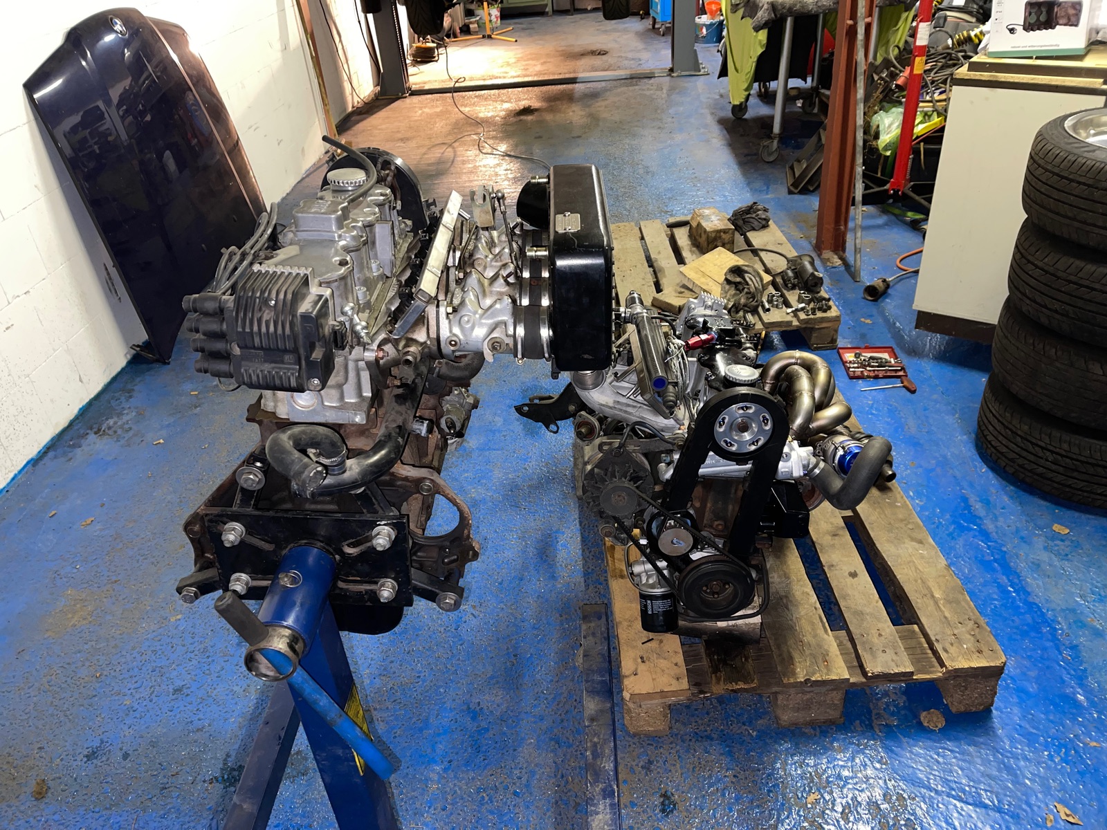

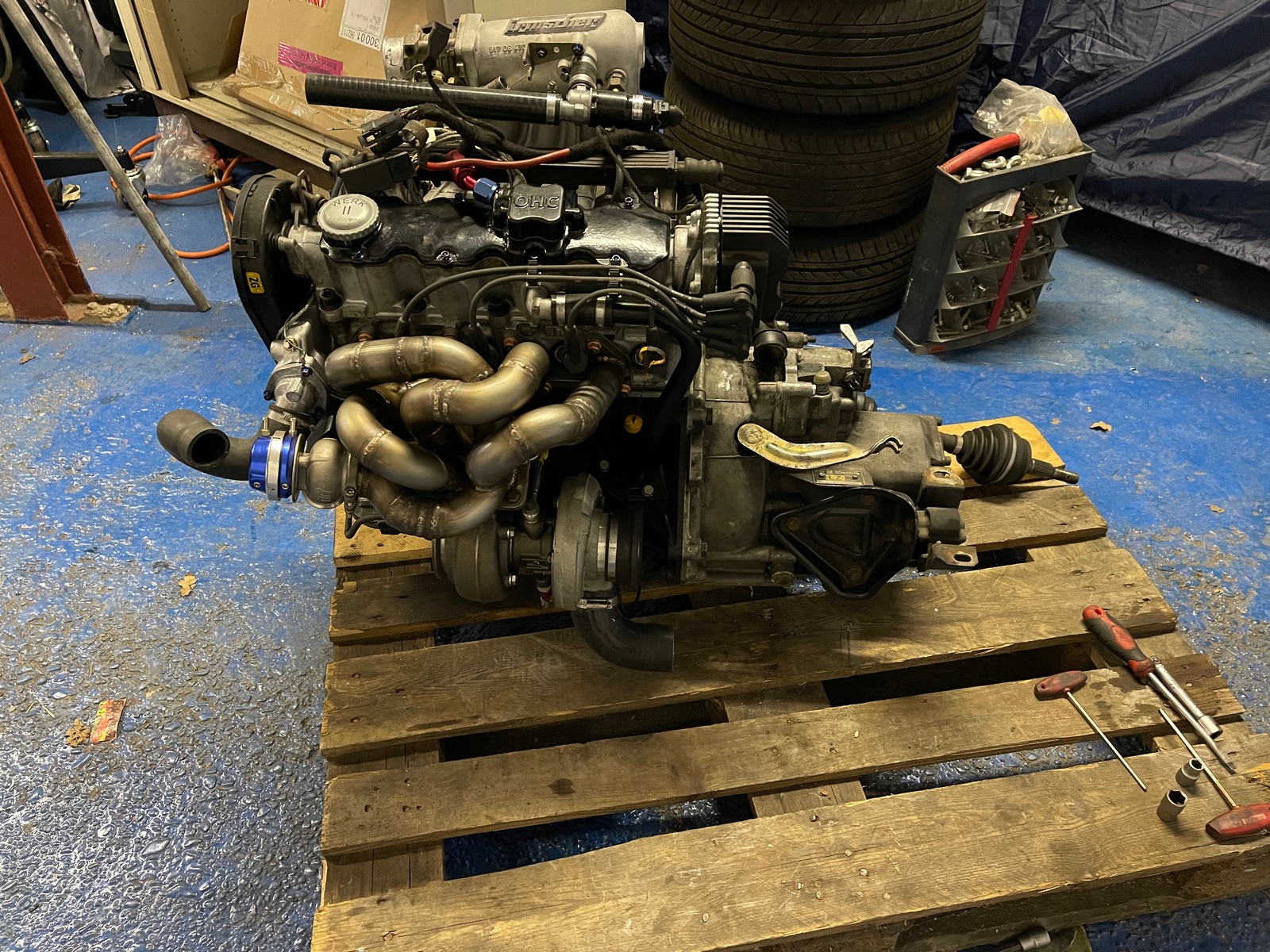

Heute auch etwas weiter gekommen
Motor vom Ständer runter und komplettieren
Kupplung ist nicht so einfach
Hab eine 6 Pad Sinter, die ich fahren möchte, Kumpel sagt die passt nicht in den topf Schwung
Also passendes Teller Schwung suchen 😭
Zu Not dann Hät ich dir 4pad Sinter

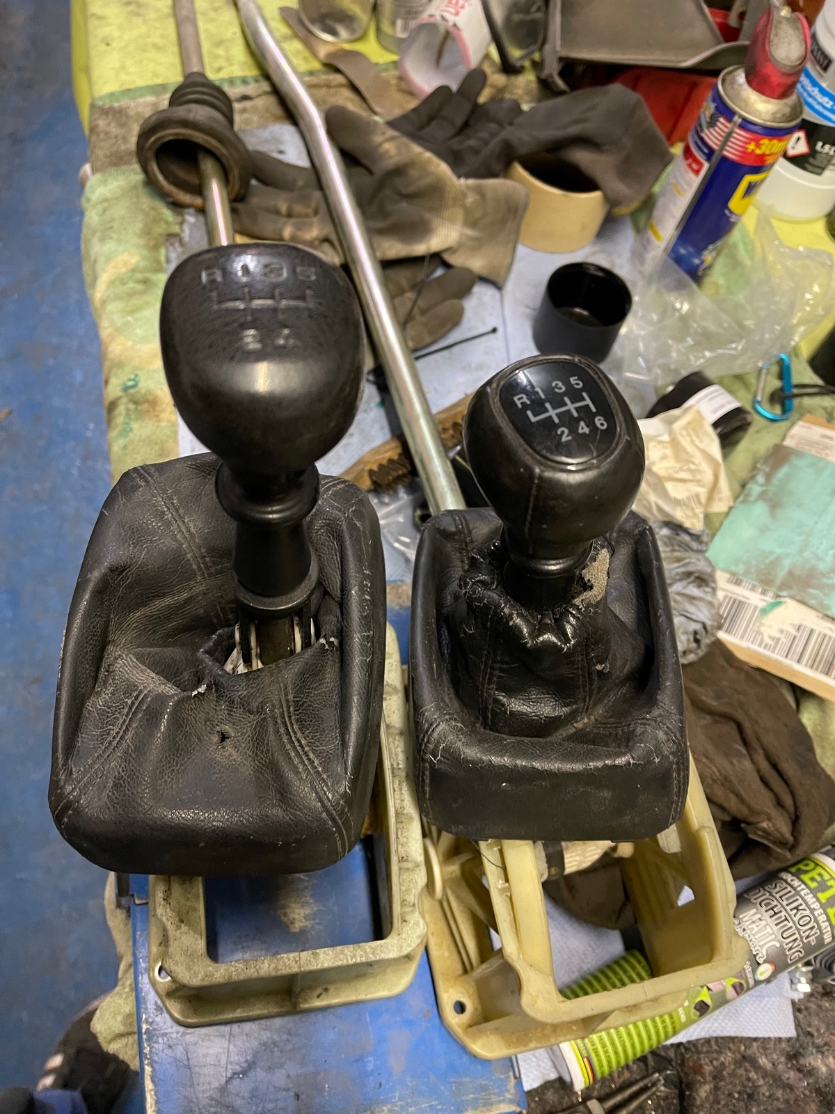

Schalthebel umgebaut, Ordnung muss sein 😂😂

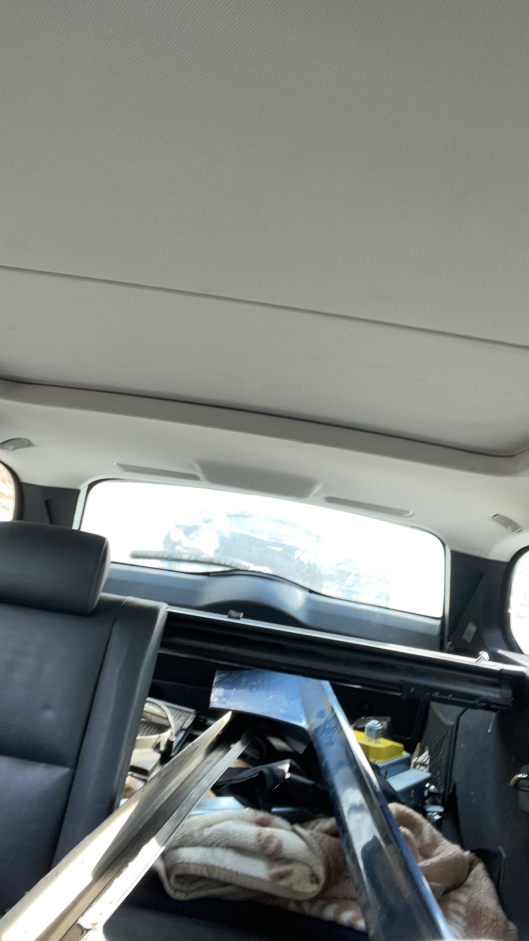

Hab Dachhaut ohne Loch
Große Bremse und federbeine
Pedalerie falls der nächste Automatik wird
Heckscheibe ohne Loch 😂
Theoretisch ja
Praktisch hab ich gehofft dass es nicht so ist
