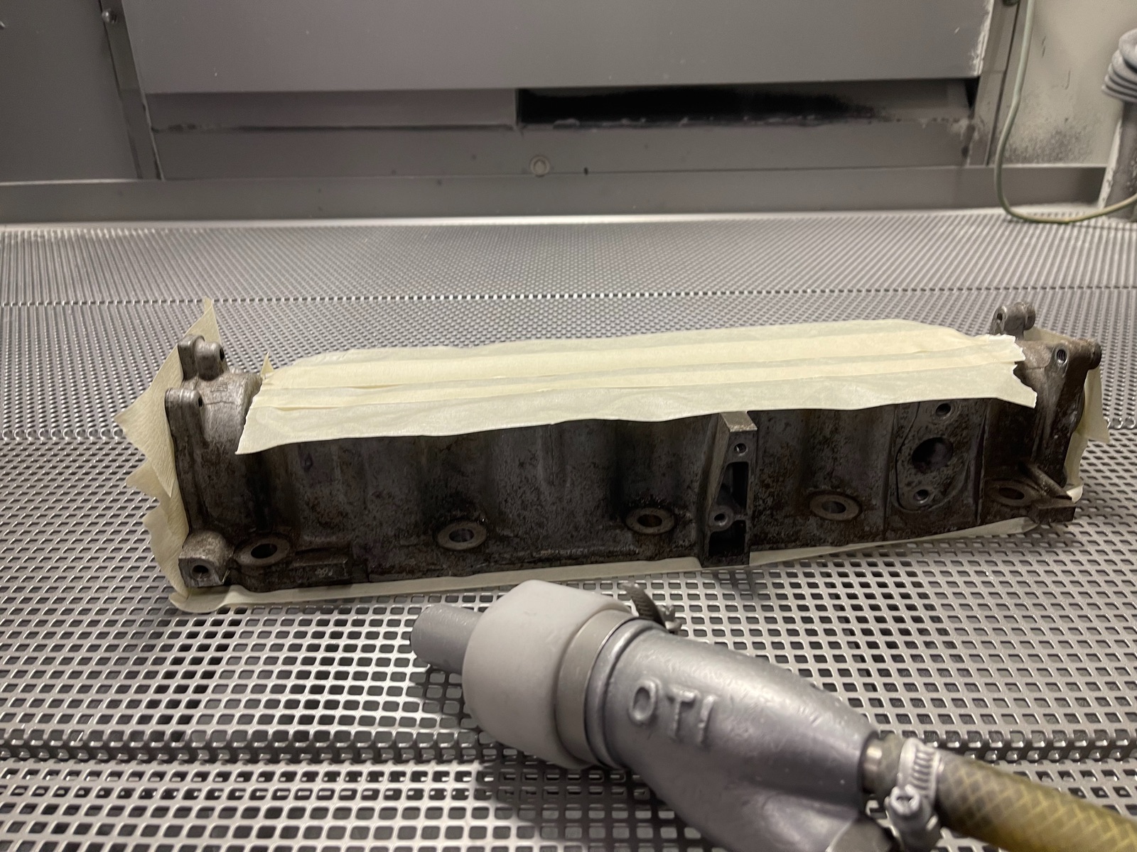

Alles anzeigenIch habe eine Frage, auf dem zweiten Foto an der Nockenwellenhalterung, ist es ein Riss, was Sie sehen? Ich denke, Sie haben es gesehen, Grüße.
Ja ich hab’s Nachm reinigen gesehen
Das wollt ich noch nachschauen was das ist
Aufm Foto sieht’s wie ein krasser Riss aus
Alles anzeigenJa wenn es so ist, da der Motor aber nicht mehr Original ist und ich noch nichts vom Steuergerät gelesen hab, können auch schlichtweg die Zeiten daneben stehen.
