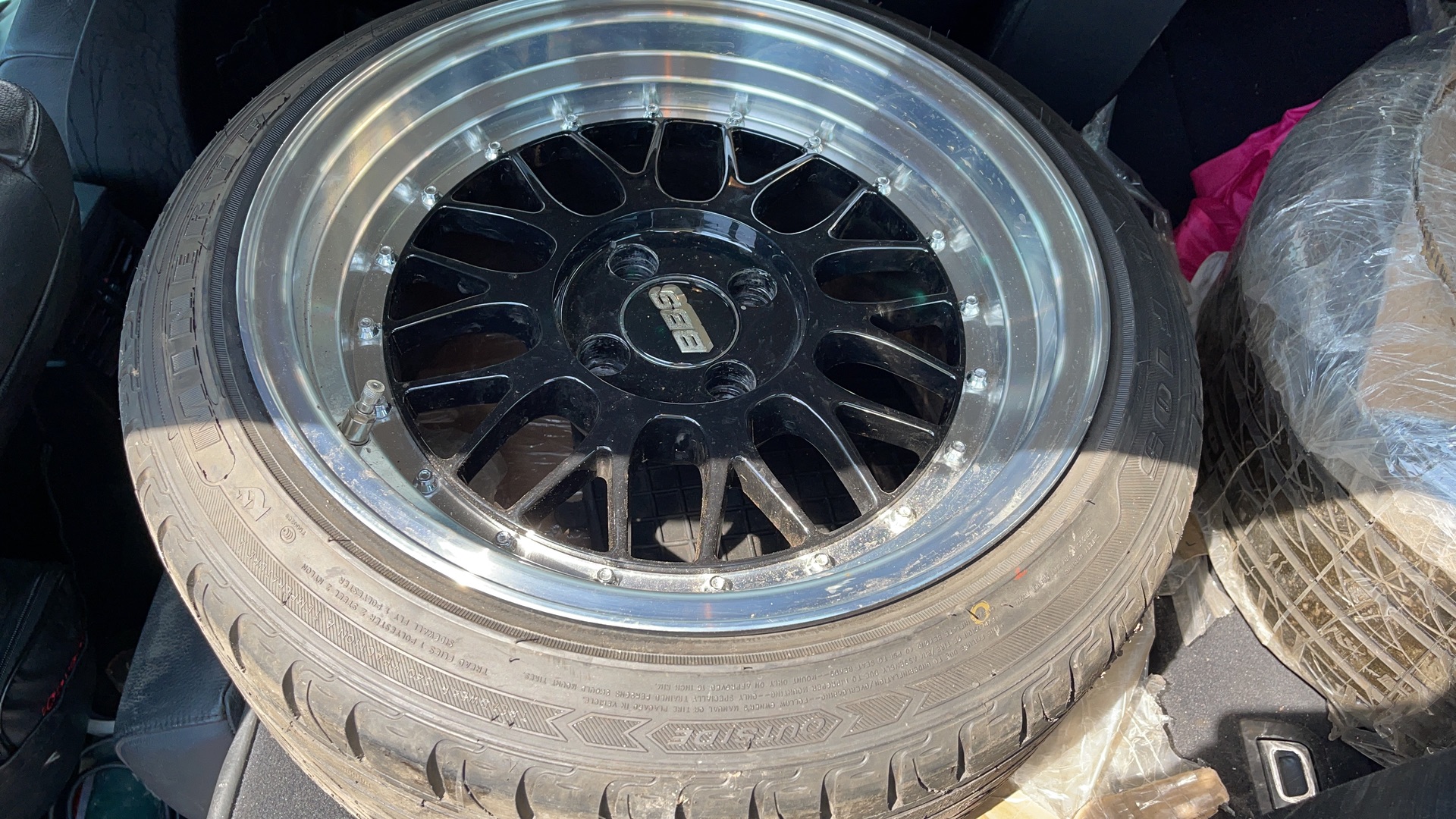

Oz Futura
In 5x110 ist die Auswahl leider nicht ganz so groß
Deswegen hat’s bei mir nur für Senator Felgen gereicht 😂😂😂
