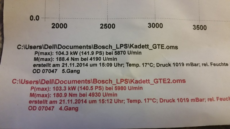

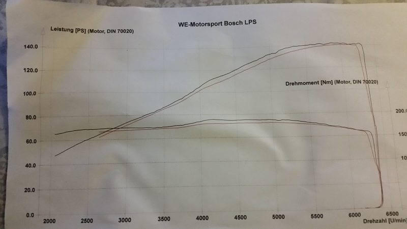

Und grob abgestimmt -
Abgestimmt hat Kumpel von mir
ist im Moment noch grobe Abstimmung, den kleinen Abfall bei 5000 könnt man denk ich noch ausbügeln
Kann nur sagen was im Schein steht
nocke 292/115
Kopfbearbeitung
Fächer
Gruppe a Auspuff (wobei esd dran gepfuscht ist)
