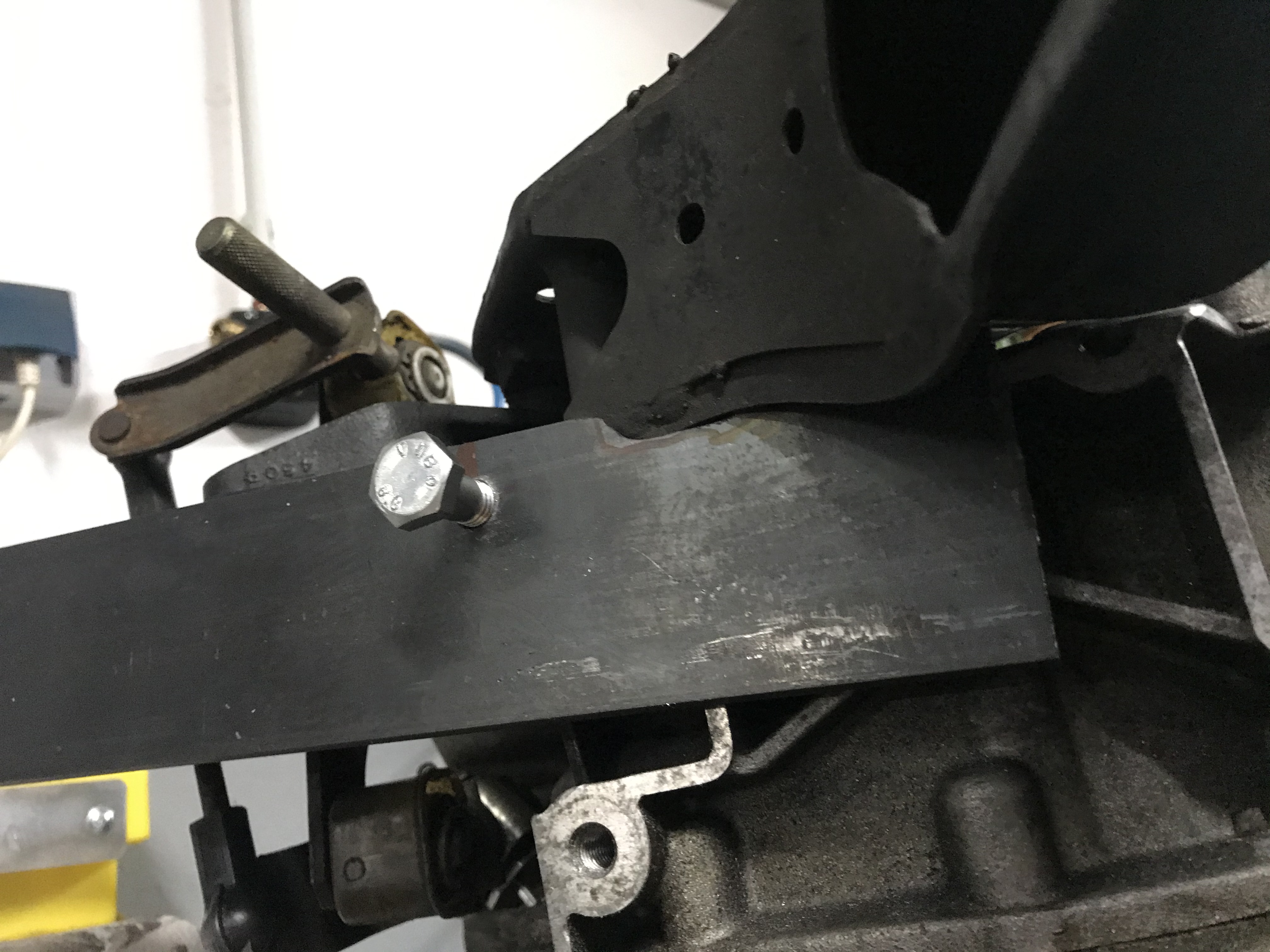

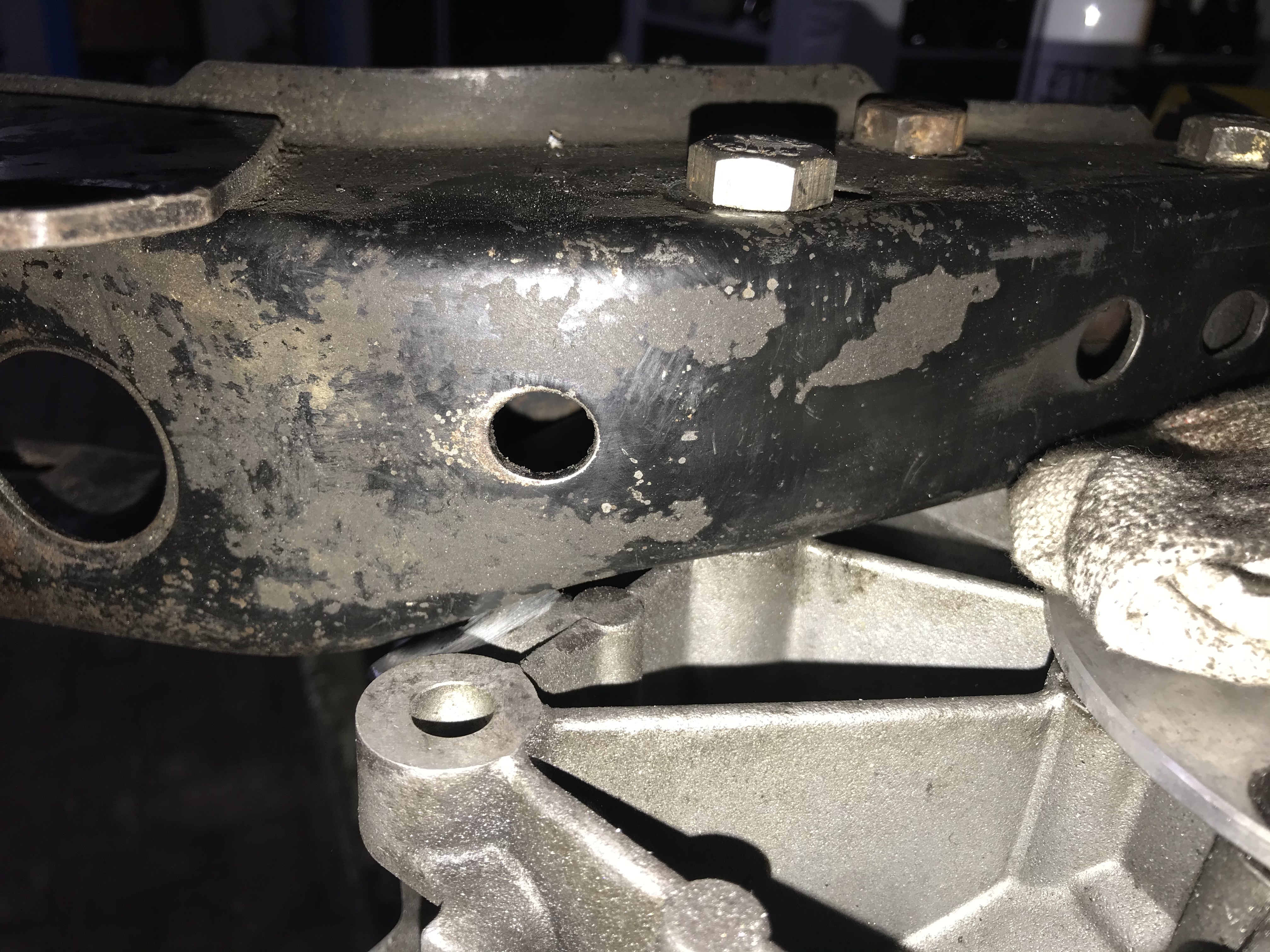

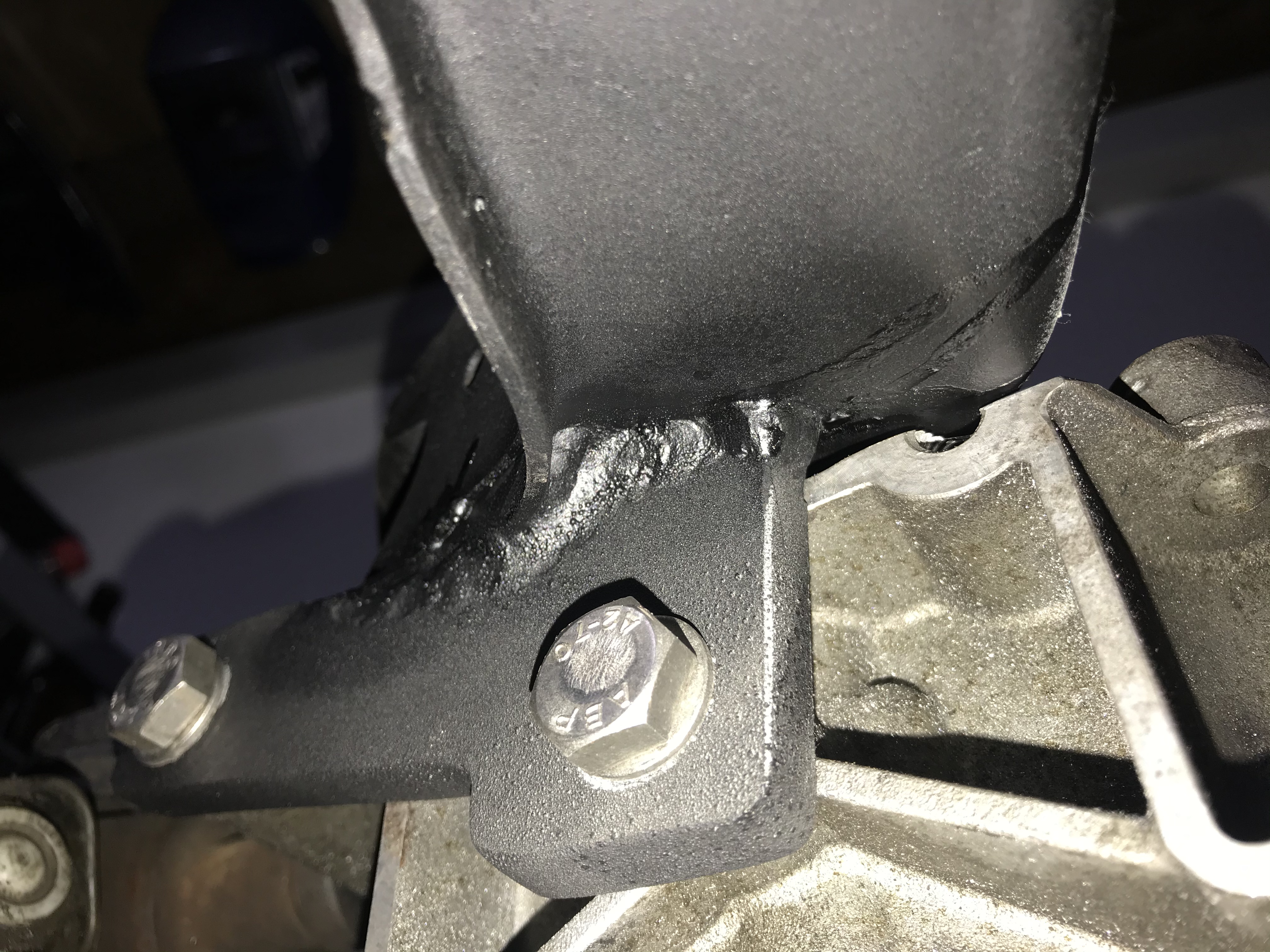

Aufwachen den Karton

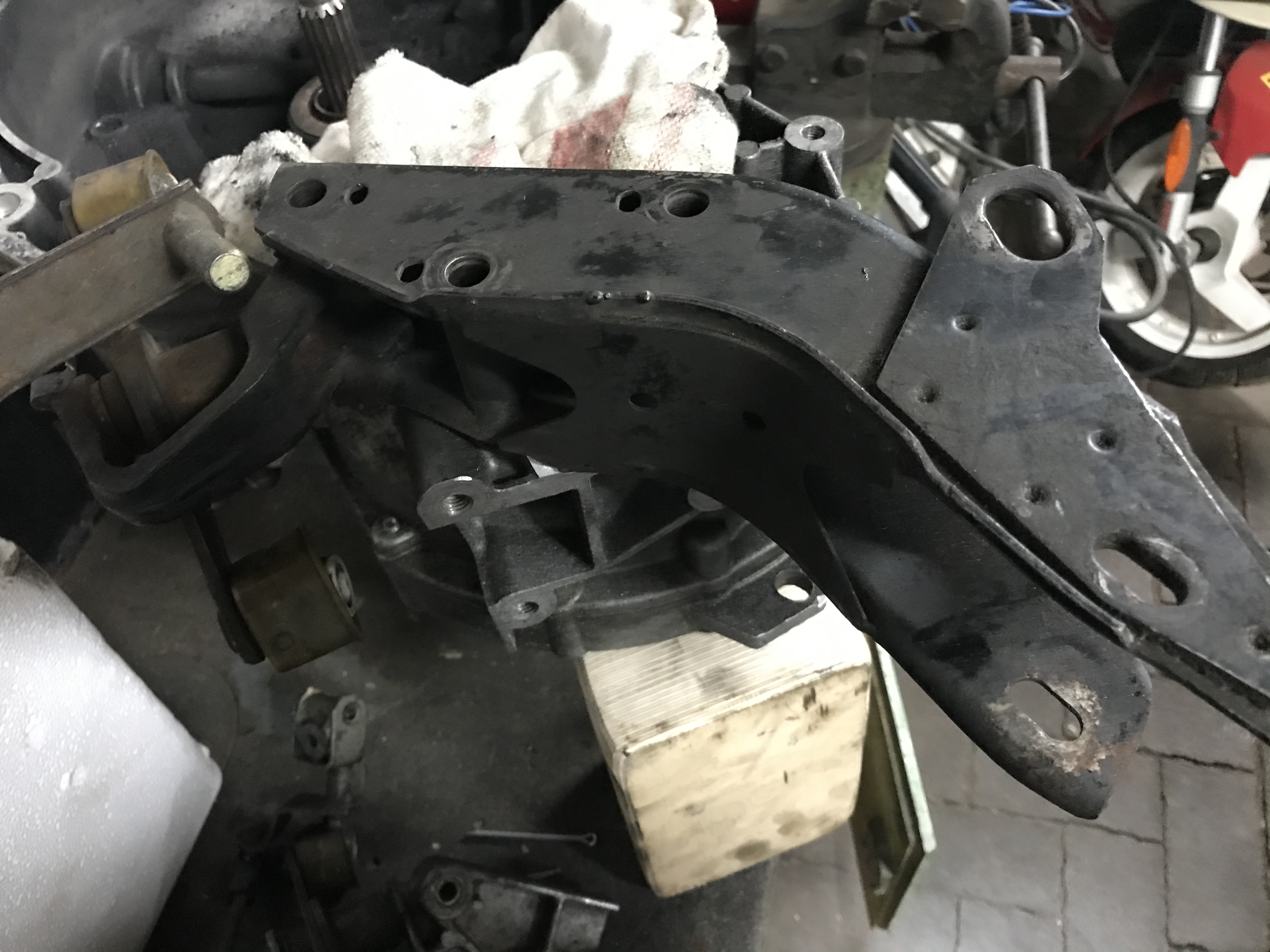

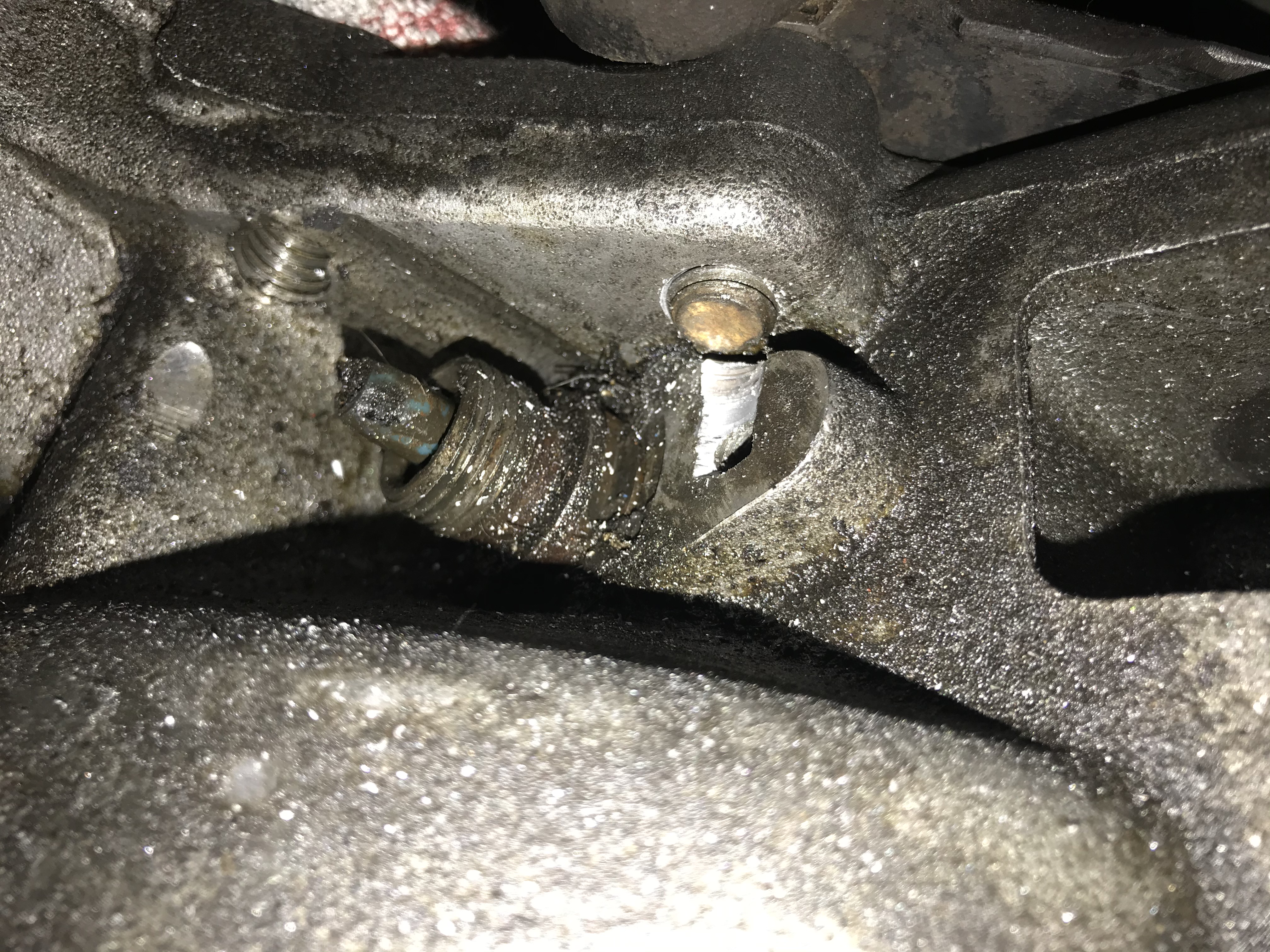

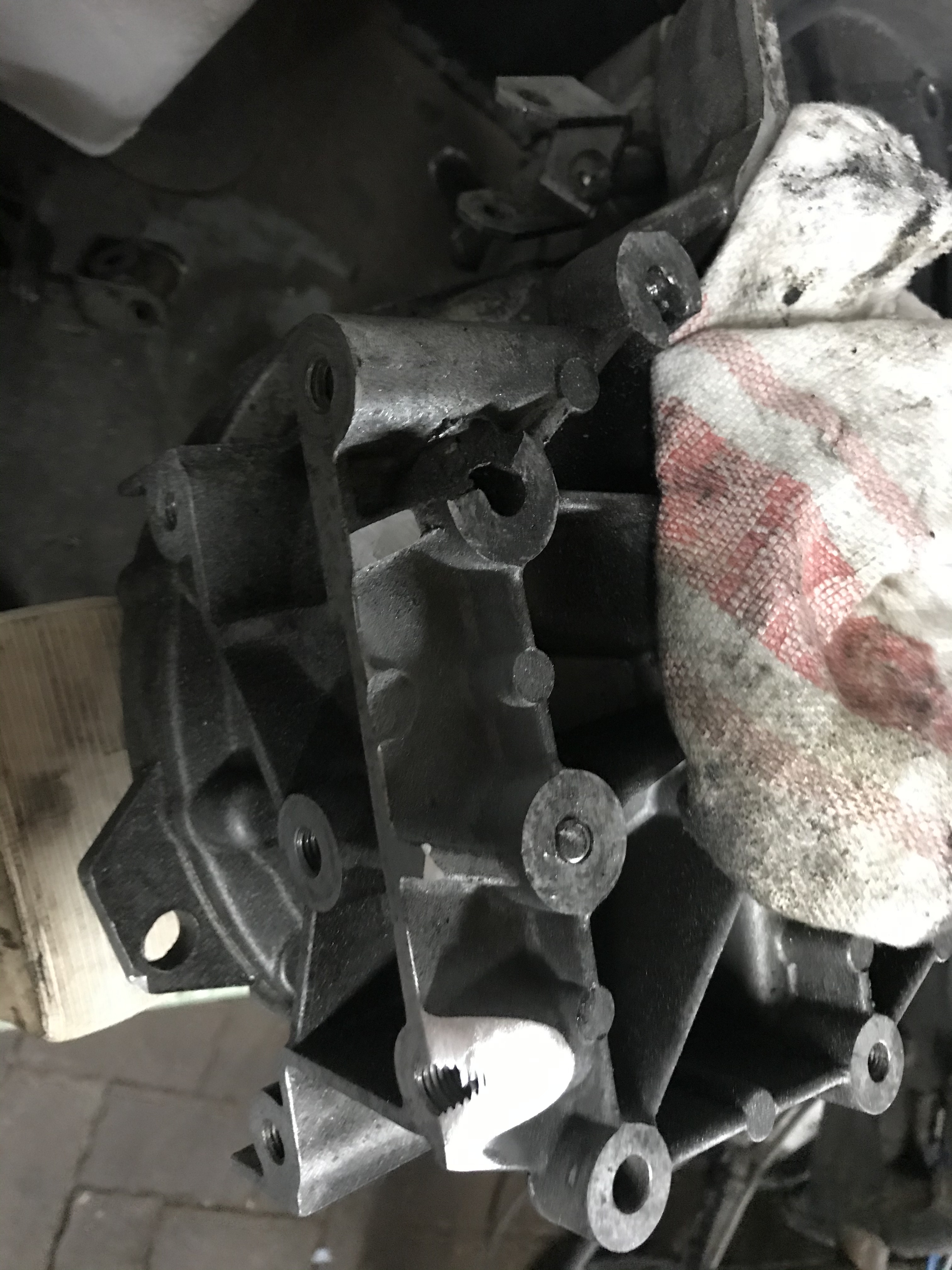

Heute war f28 Getriebe dran

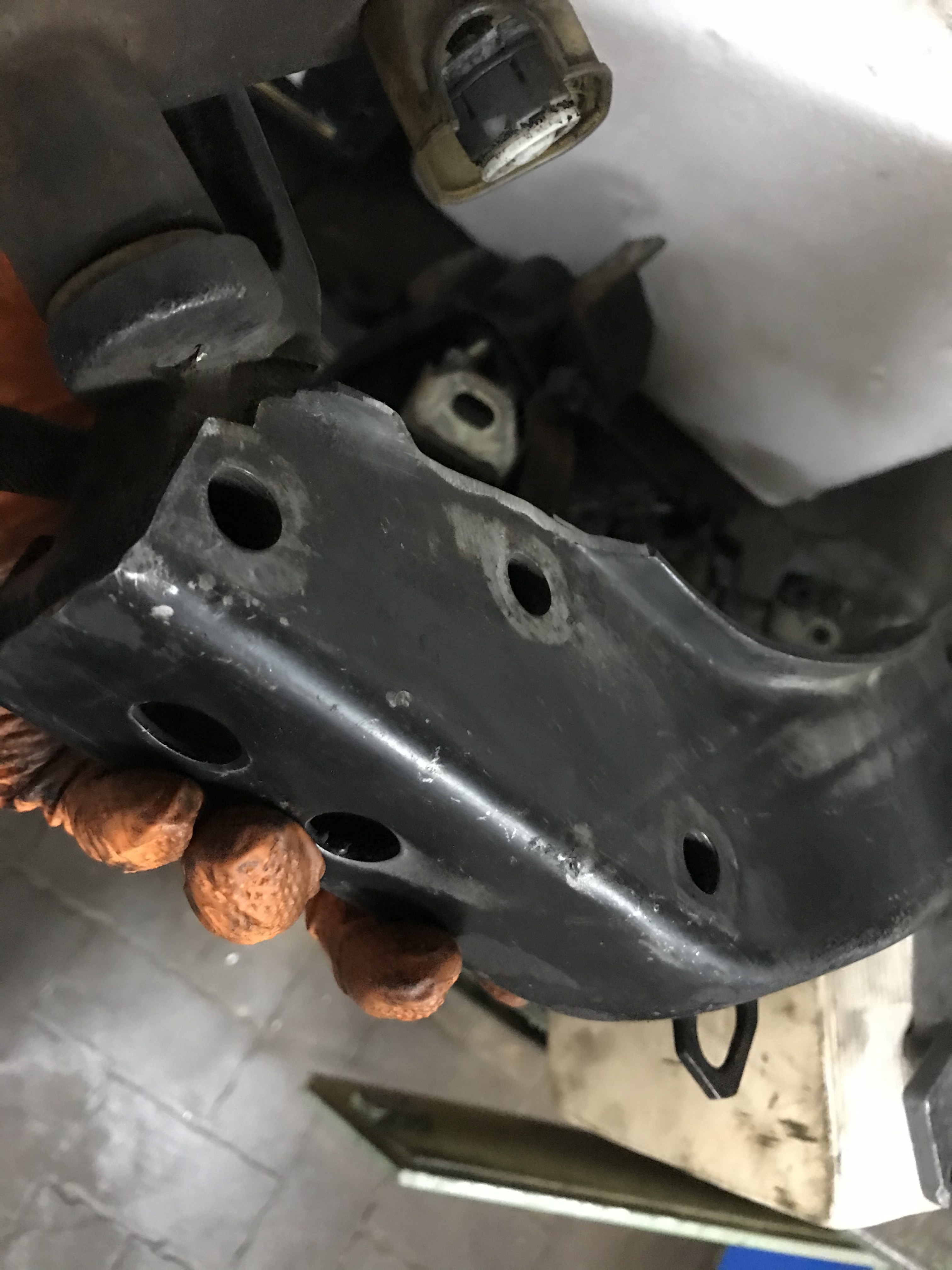

Pfusch vorm Vorbesitzer beseitigen bzw. Retten

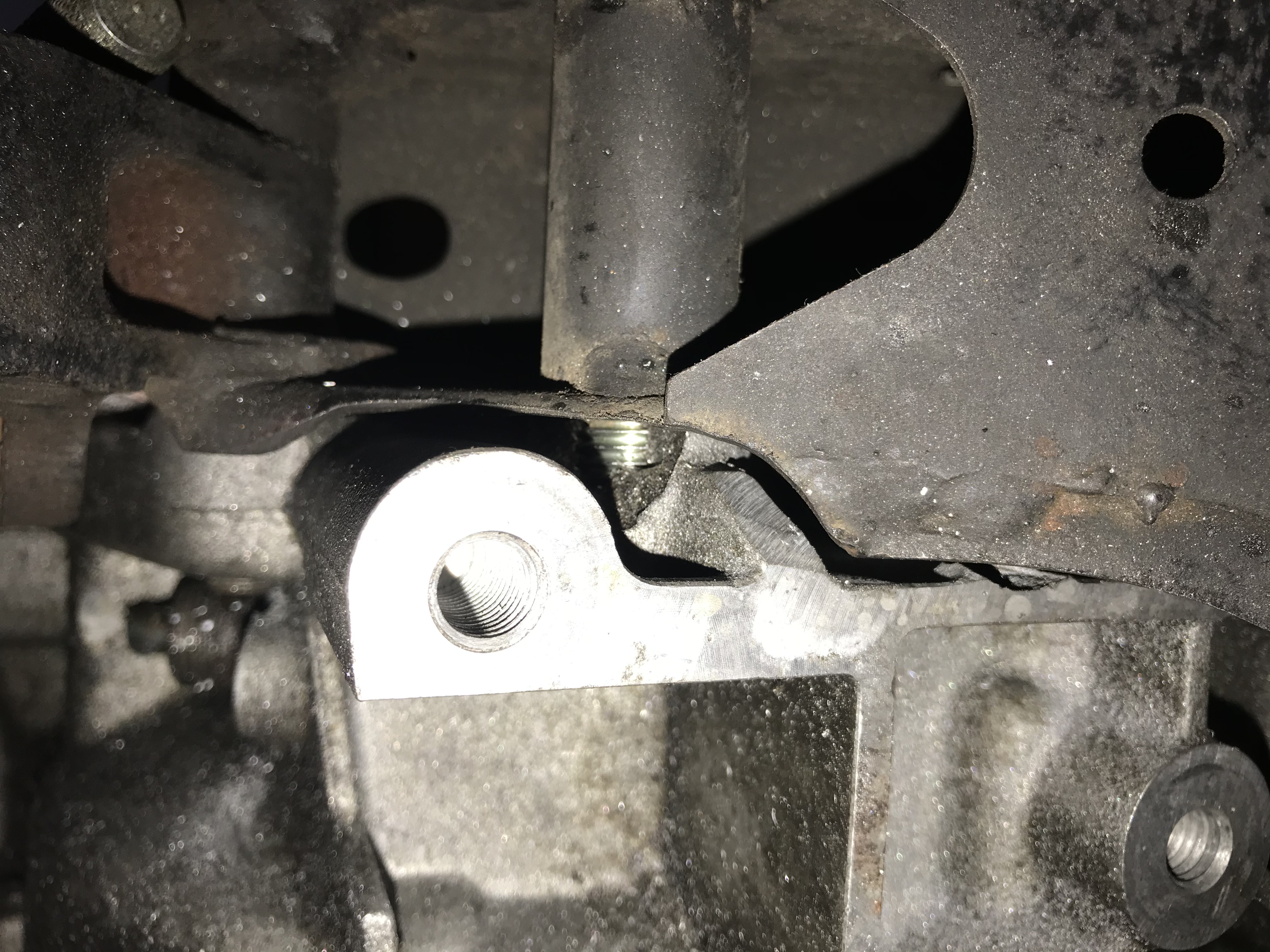

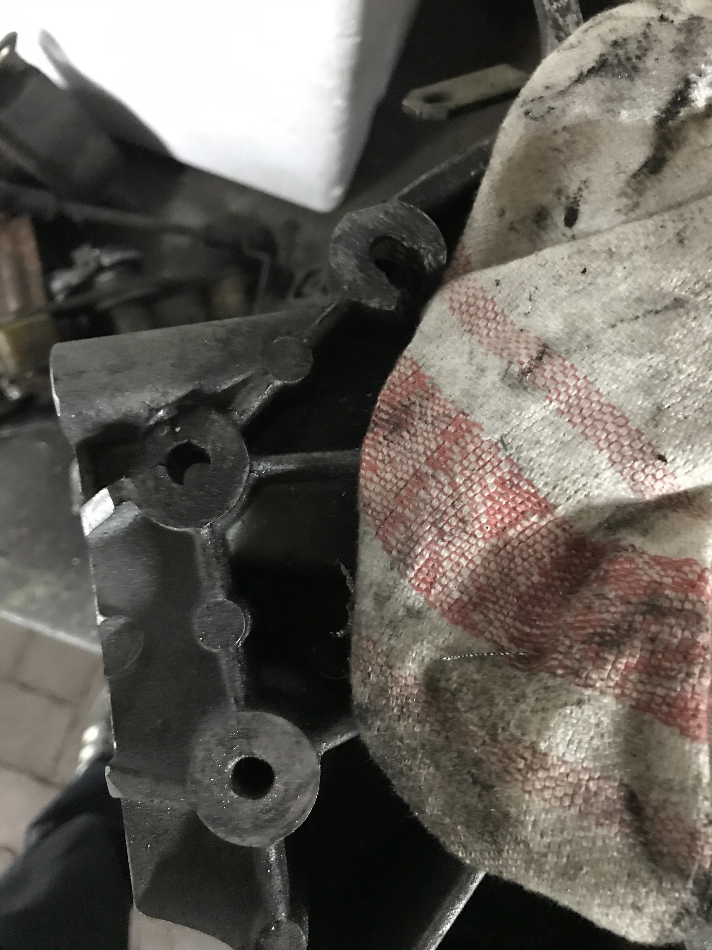

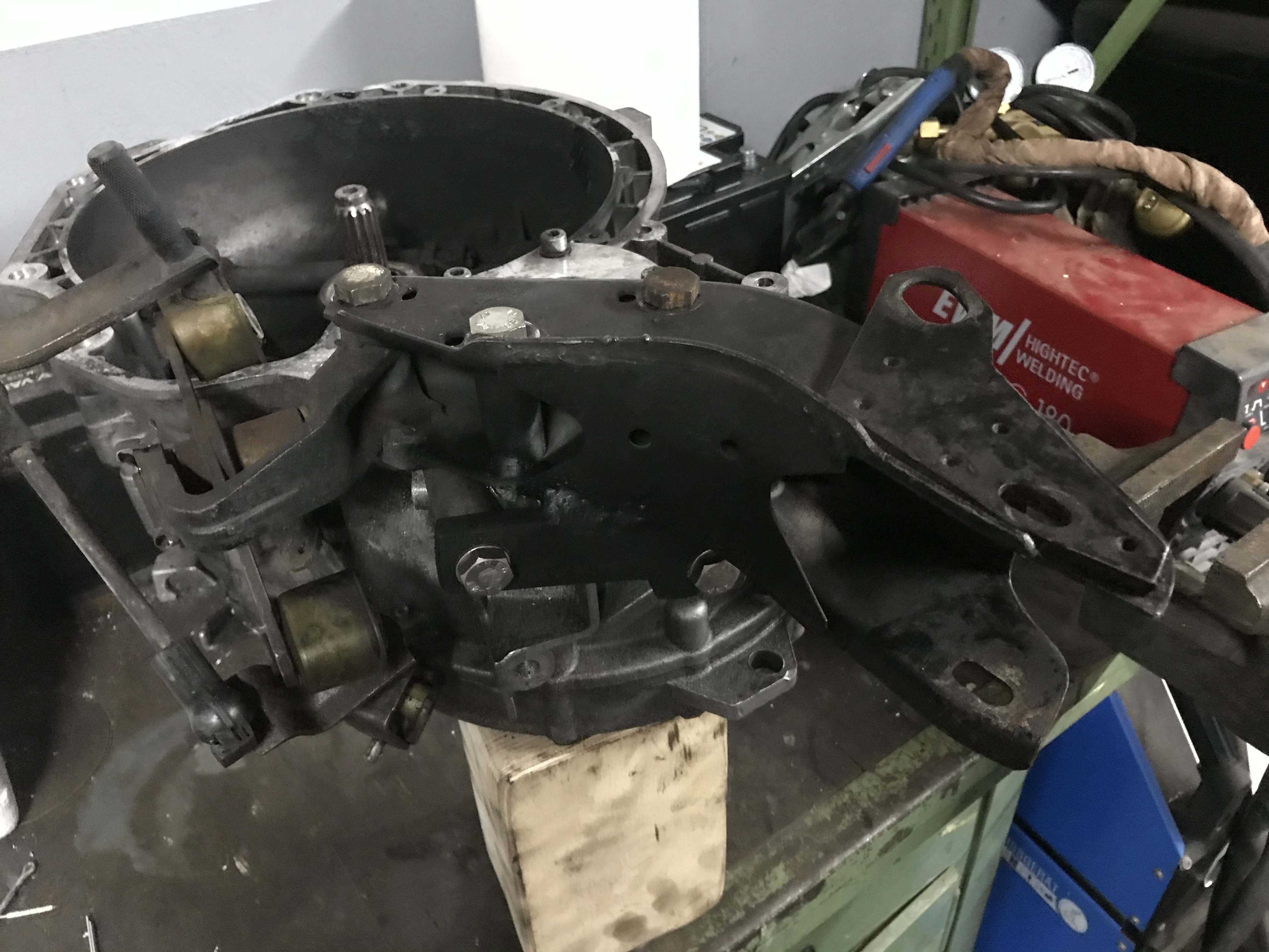

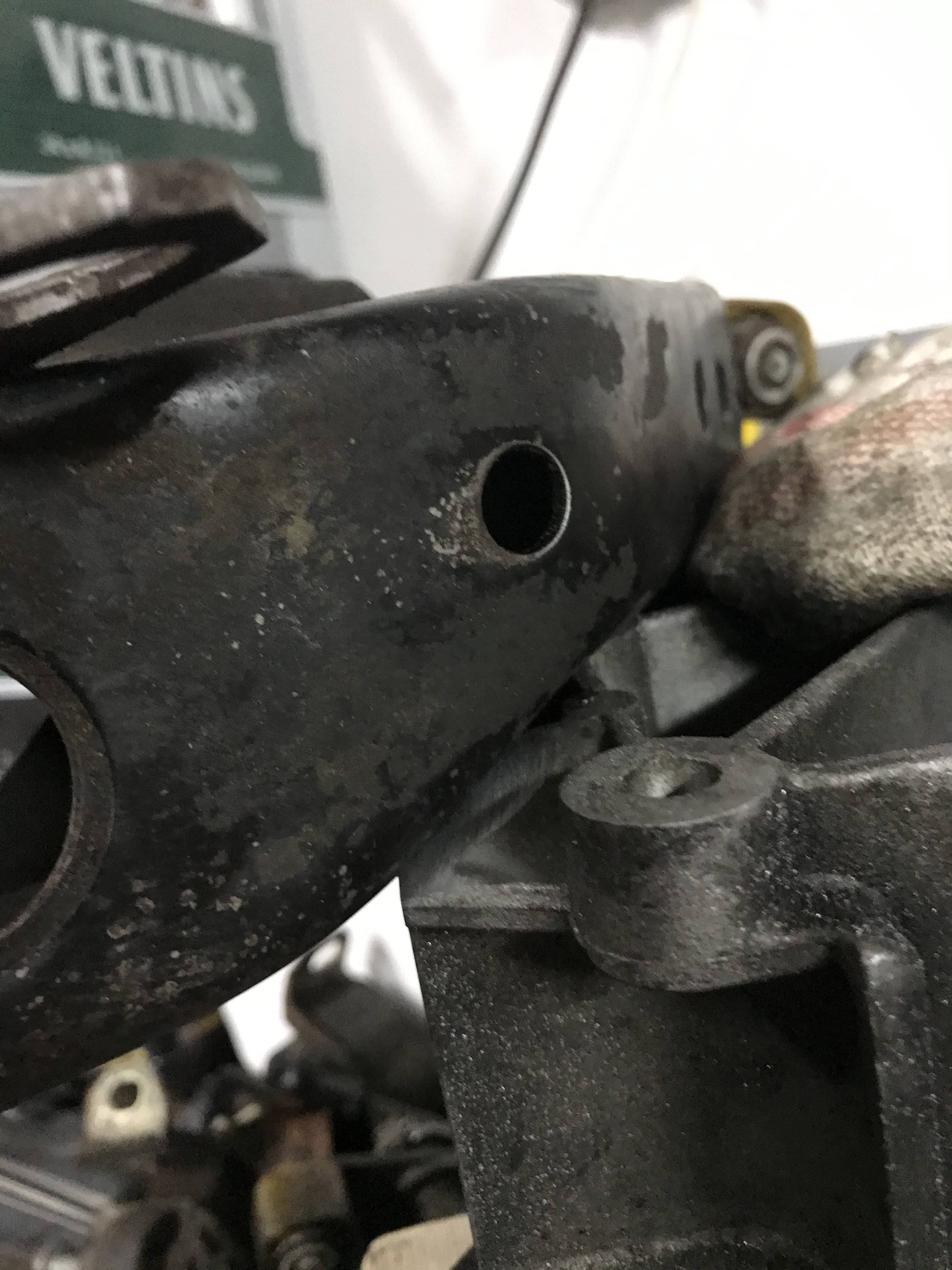

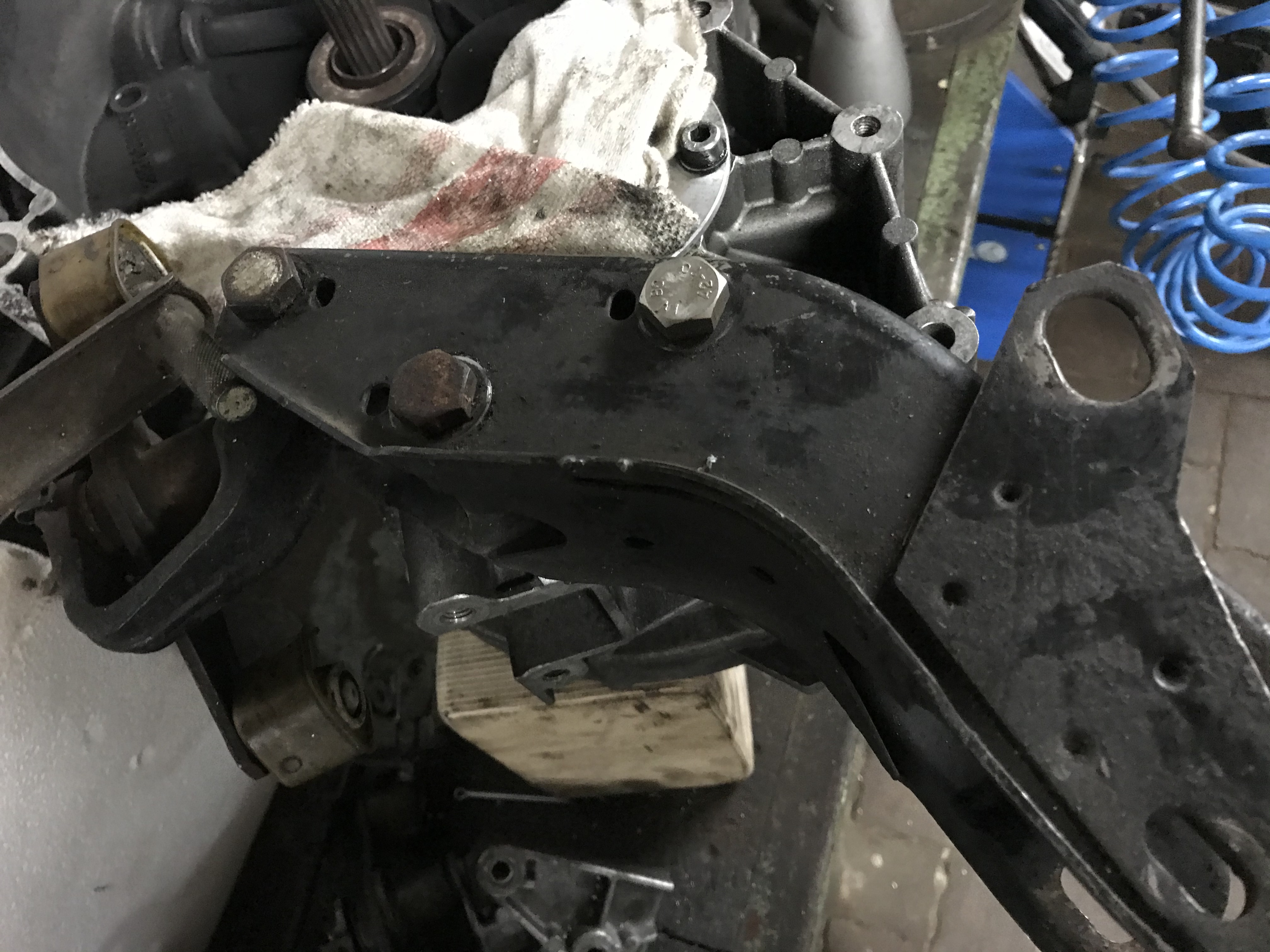

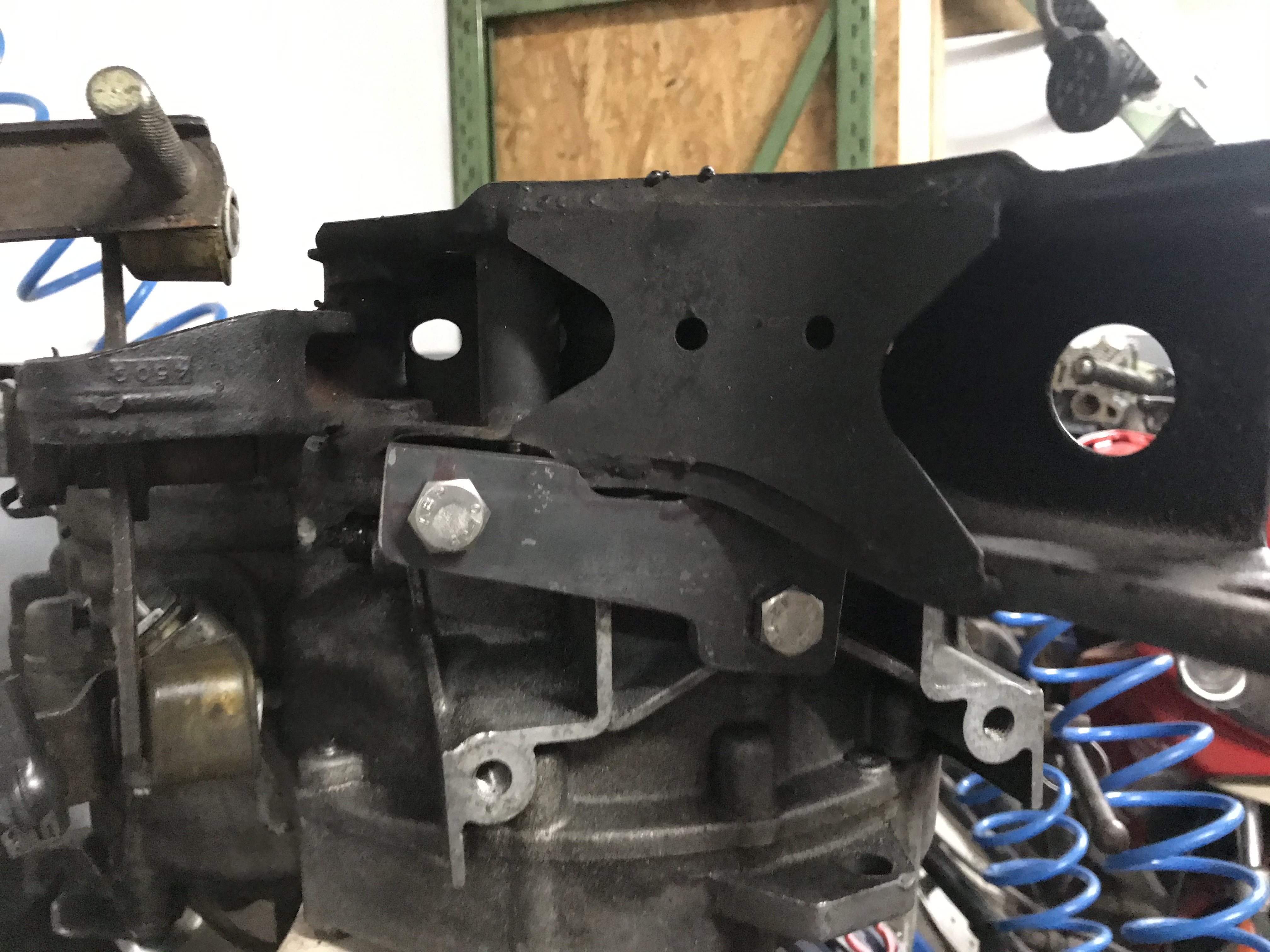

haben fwd Halter einfach mit m8 Schrauben festgeschraubt, natürlich ausgebrochen und Schrauben abgerissen

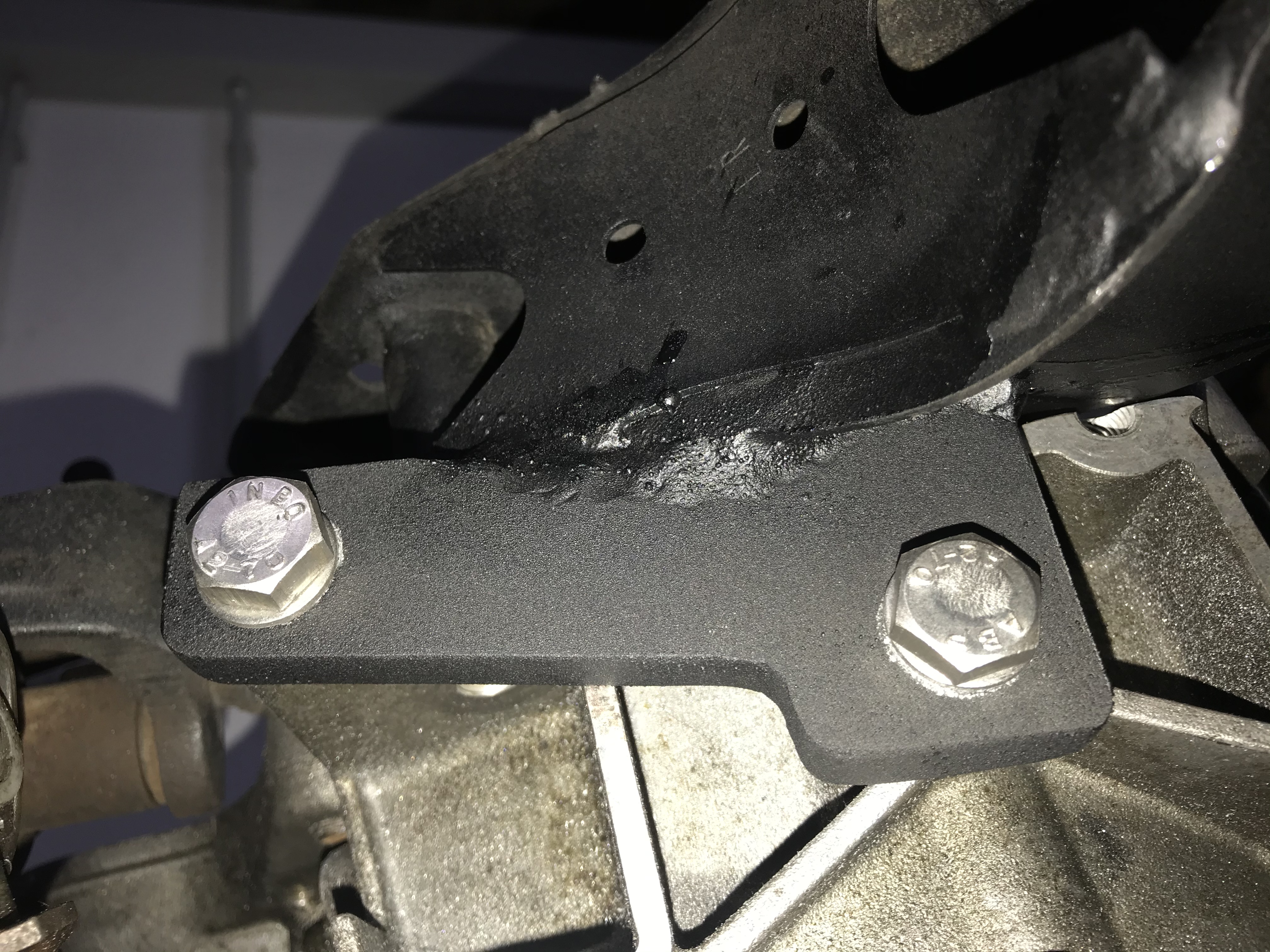

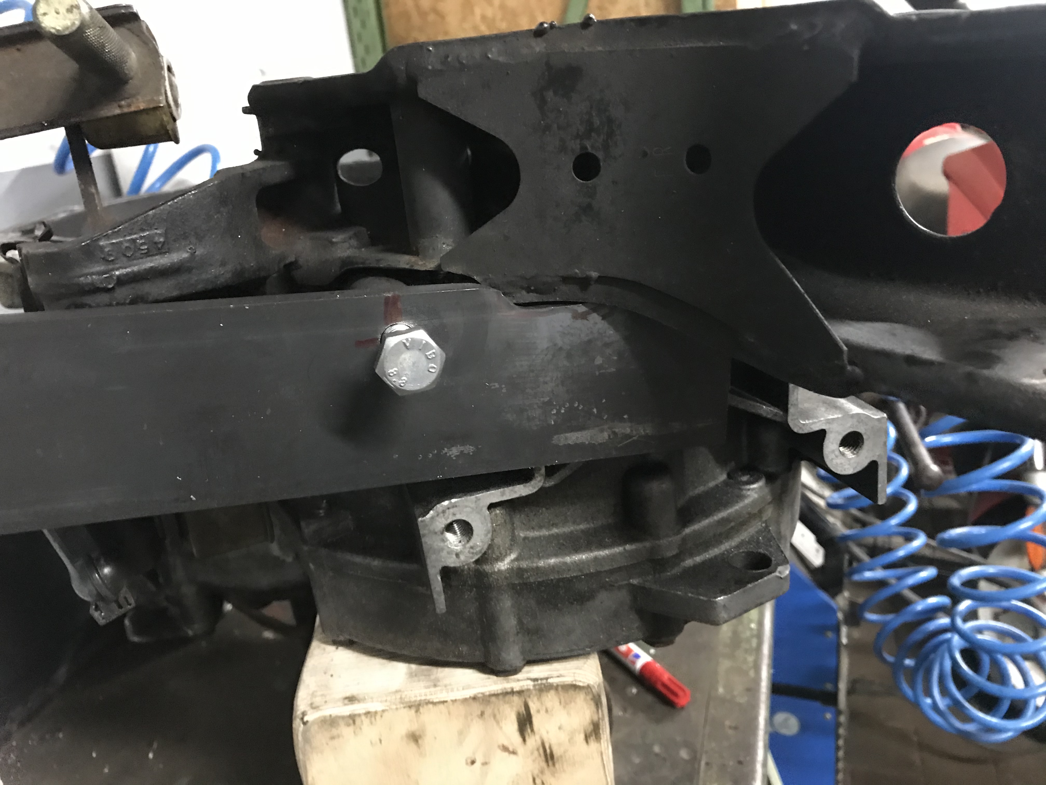

Auf m12 aufgebohrt und Gewinde geschnitten
Und Halter so umgebaut, dass die 2 von der Original befestigungspunkten mit benutzt werdendenke Ende der Woche wird’s eingebaut
