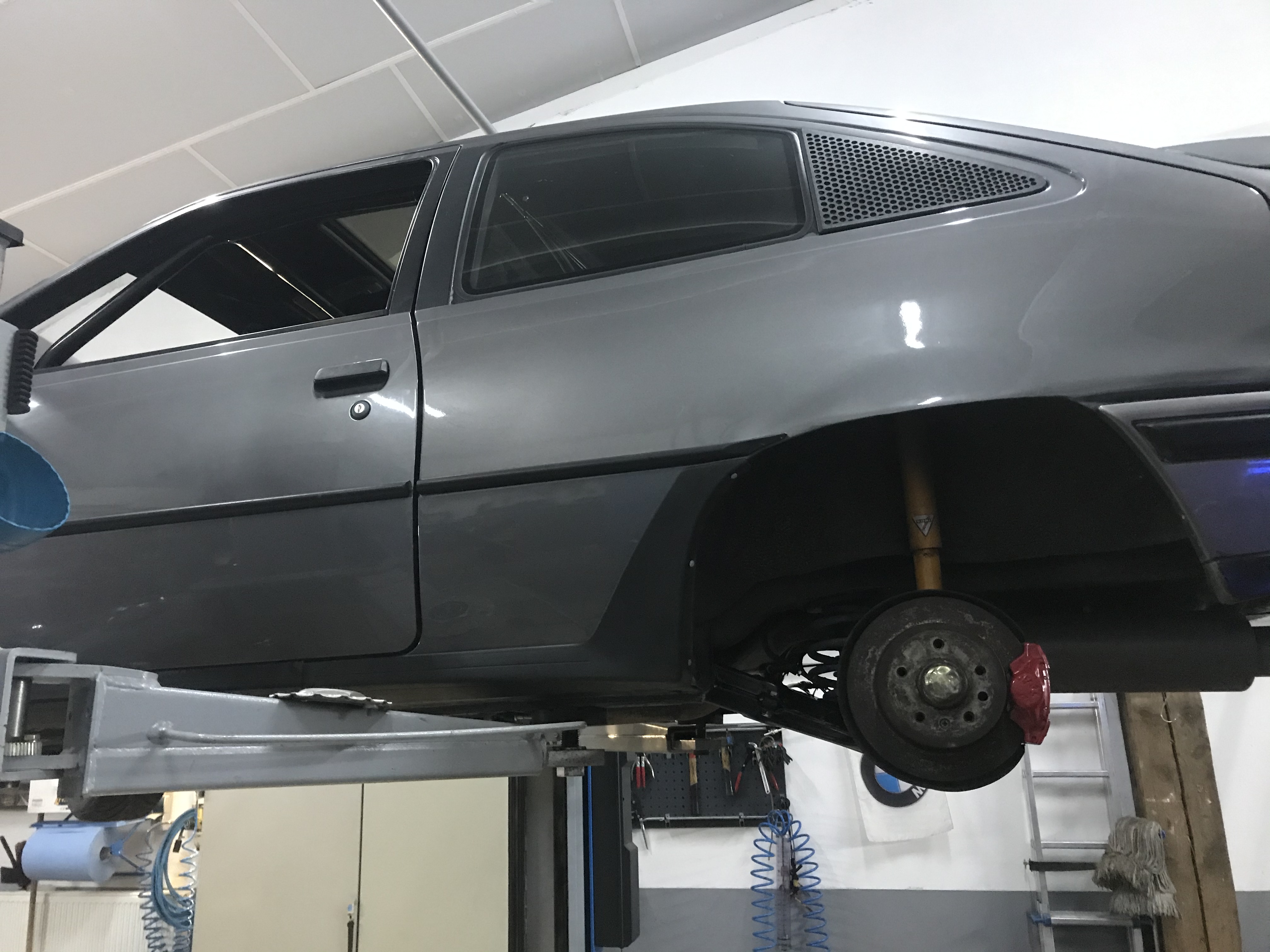

federbeine müssten nochmal raus
Dämpfer nochmal nachgezogen

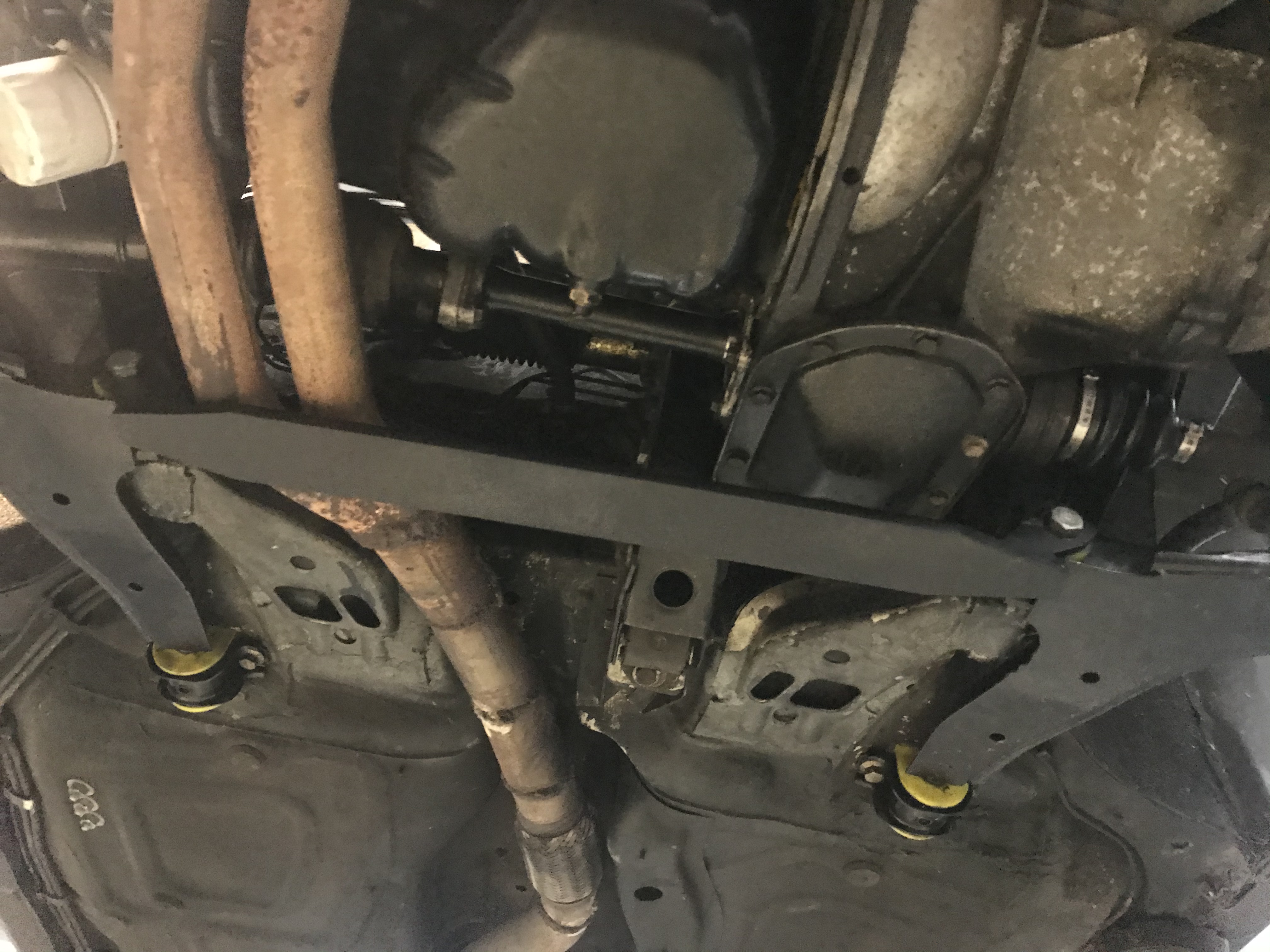

Und im gleichem Zug die Querlenker strebe gebaut
Hatte leider keine Zeit megr um die nach hinten abzustützen aber erstmal so besser als gar keineDurch den besseren hinteren Getriebe Lager, sitzt der Auspuff deutlich höher
Und klopft an
Da muss ich nochmal bei

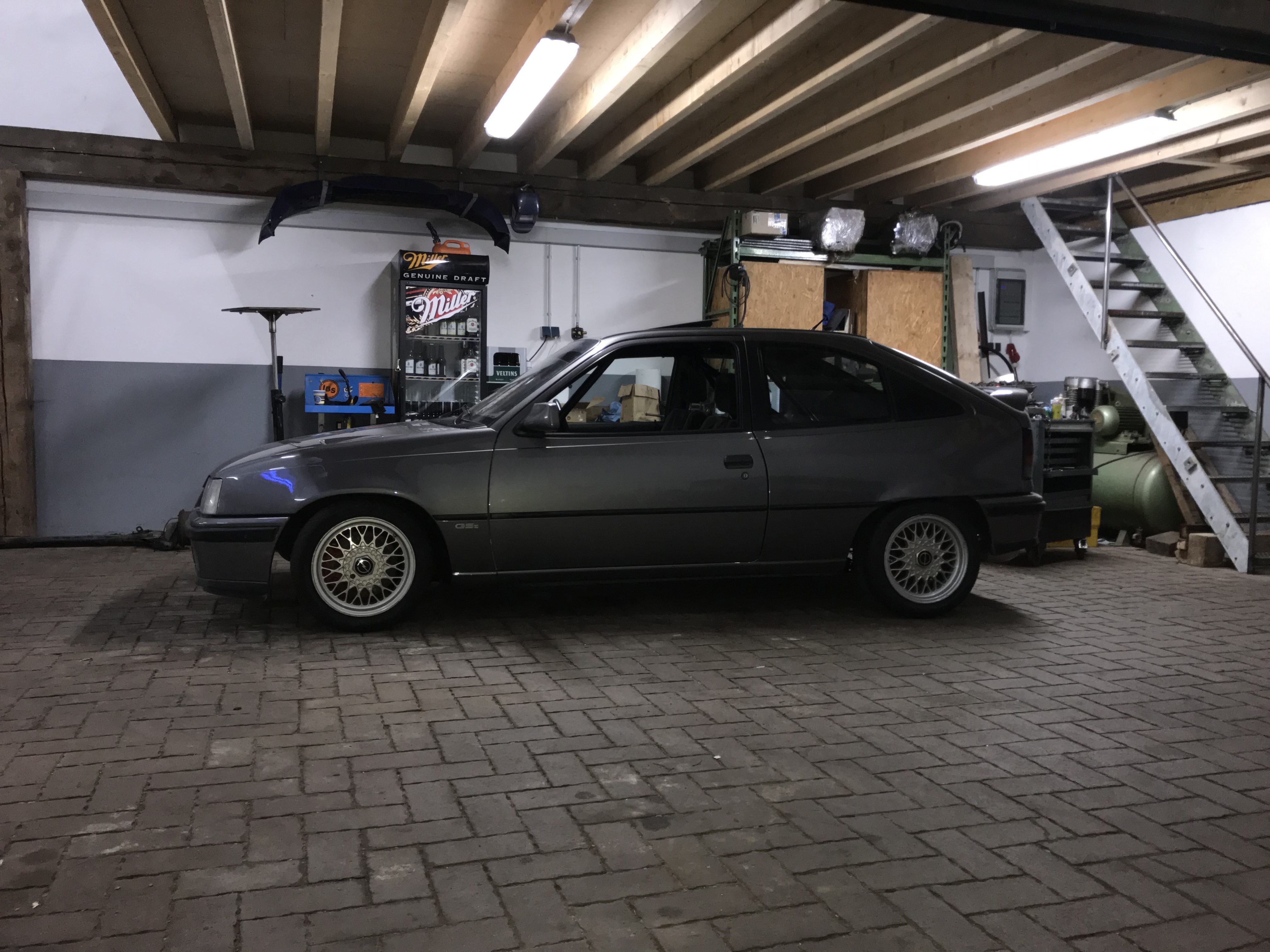

Umbau soweit fertig
Aber so richtig zufrieden bin ich nicht
Egal was man macht, es kommt eine Überraschung

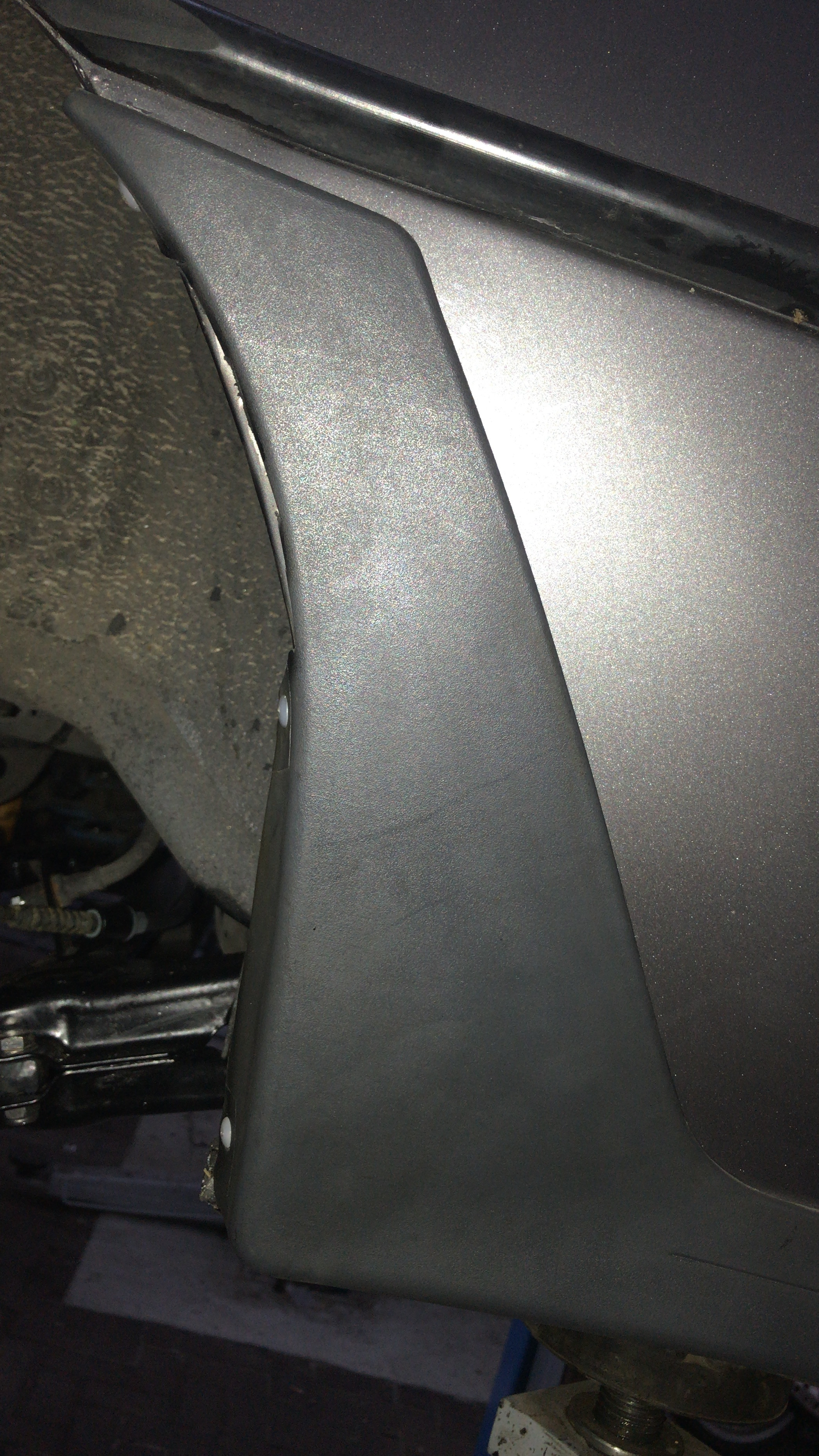

Schweller sind erstmal dran

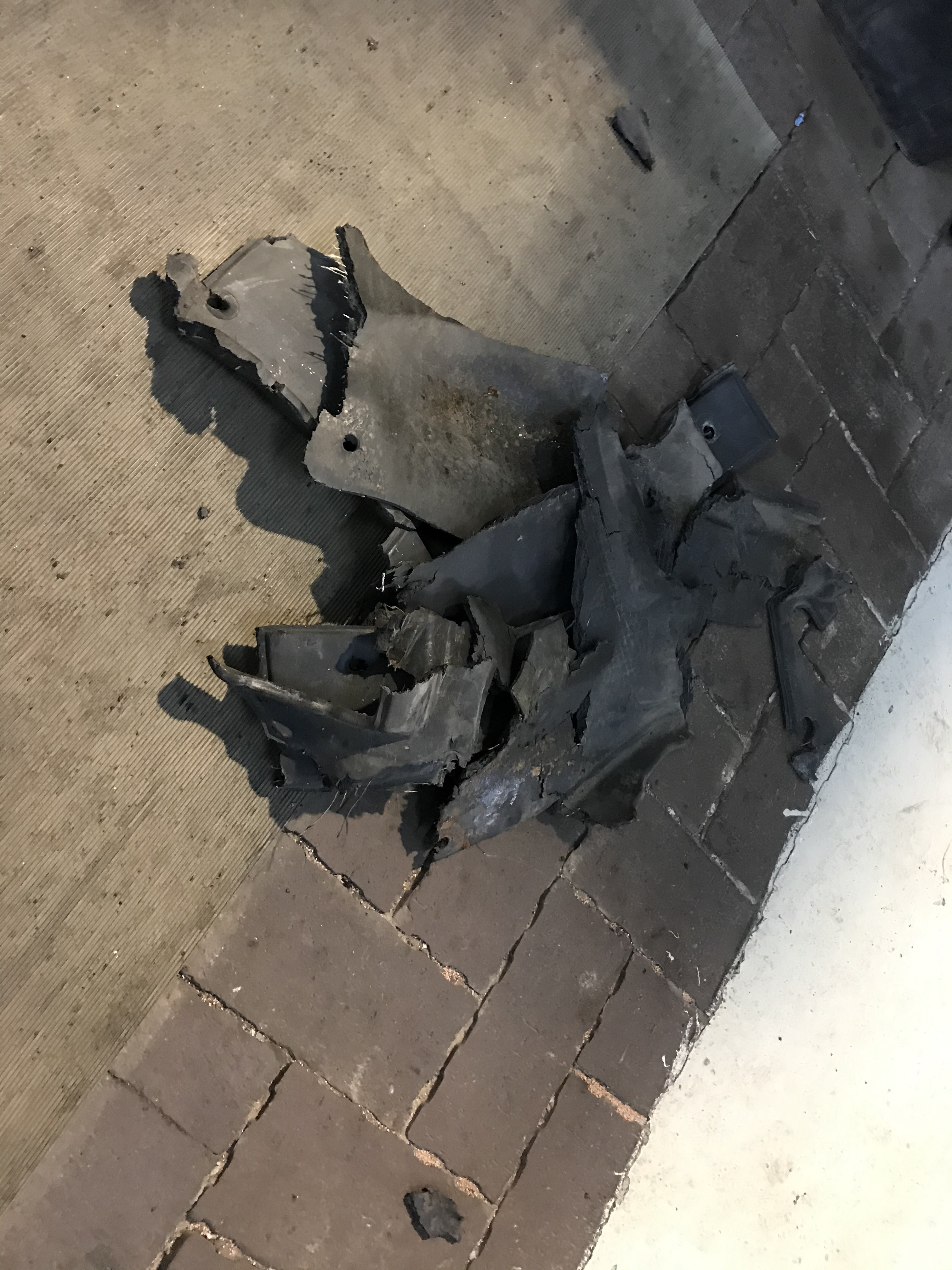

Getriebelager gewechselt, nachgeschweisstes, krummes und poröses Teil raus
Jetzt hängt der Motor höher und der Auspuff schlägt an

Ja Schweller kommen dran
Werd Plastik erstmal anpassen später wird Radlauf neu
Radläufe krieg ich Die Tage sogaransonsten alles gut gelaufen heute
querlenker Schraube raus müsste aber Nummer größer gehen auf m12x1,5
Hab die Schrauben vom astra genommen, haben etwas breiteren Kopf und optisch m10 und m12 kaum zu unterscheidenBremsleitungen neu gemacht
