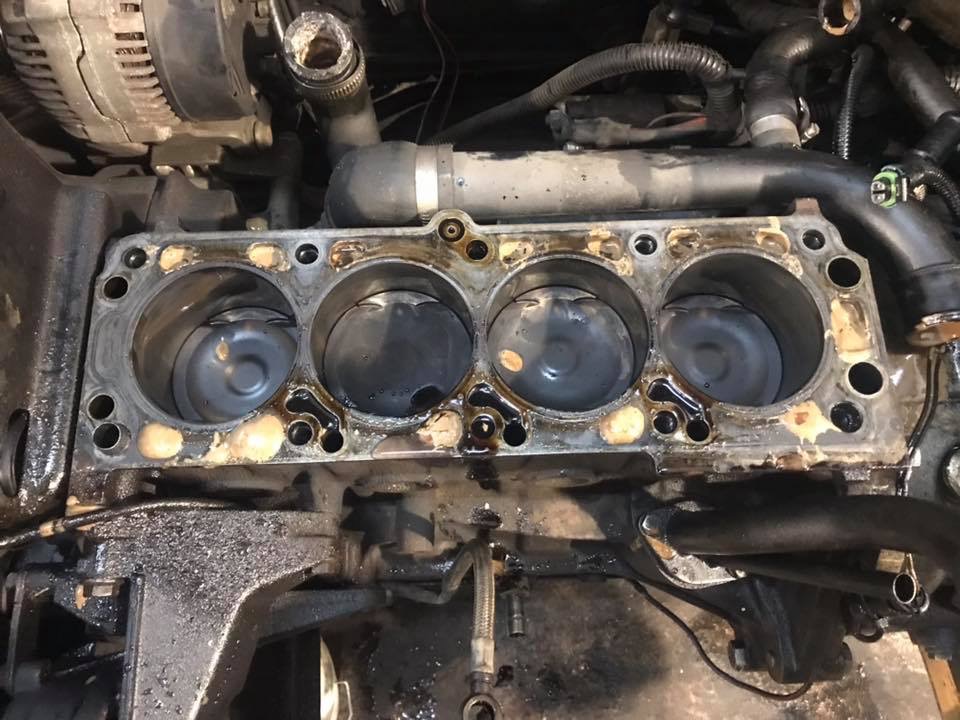

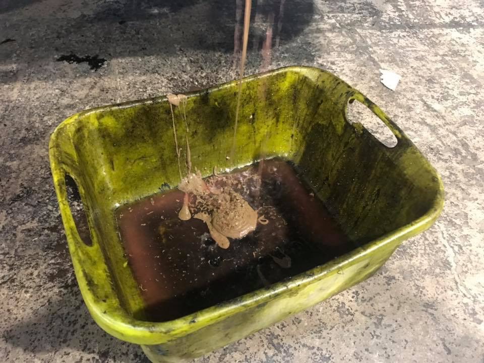

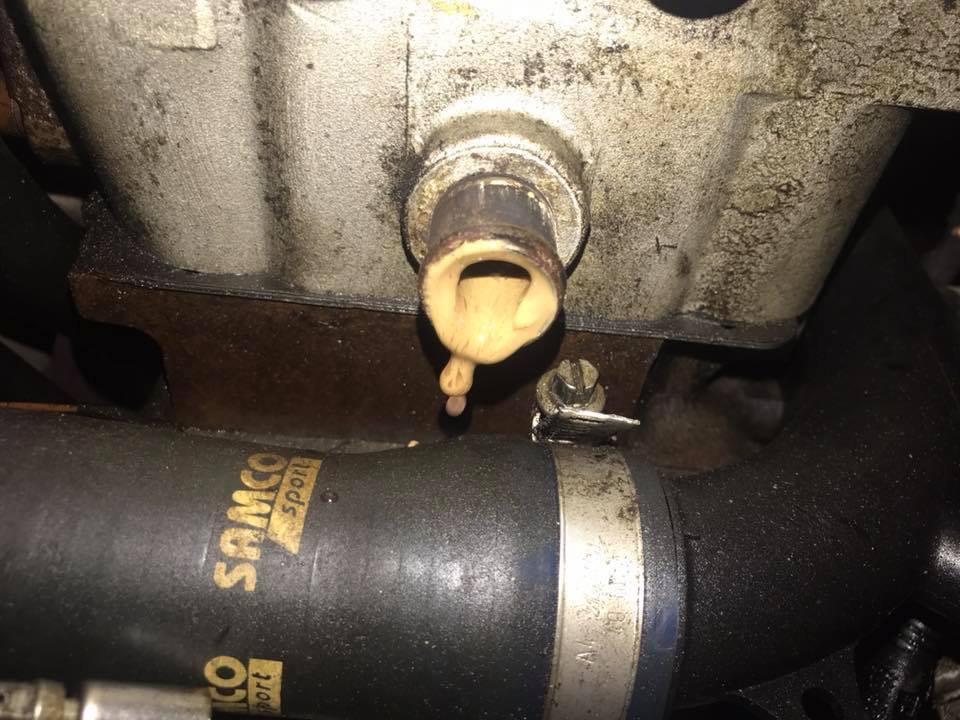

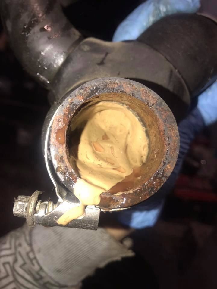

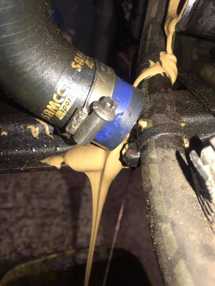

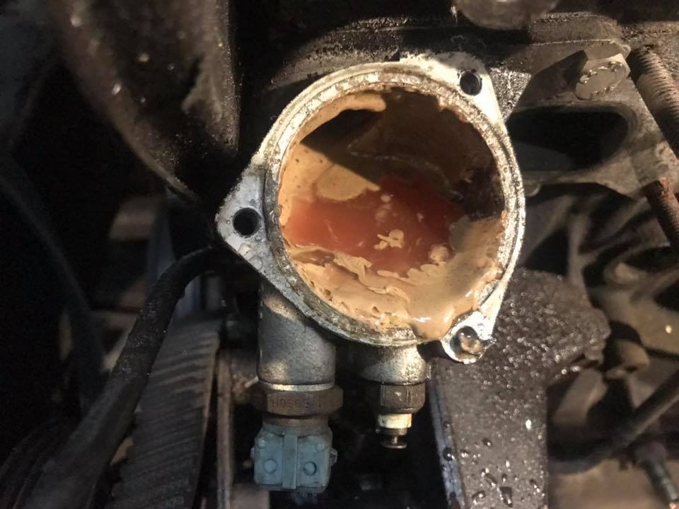

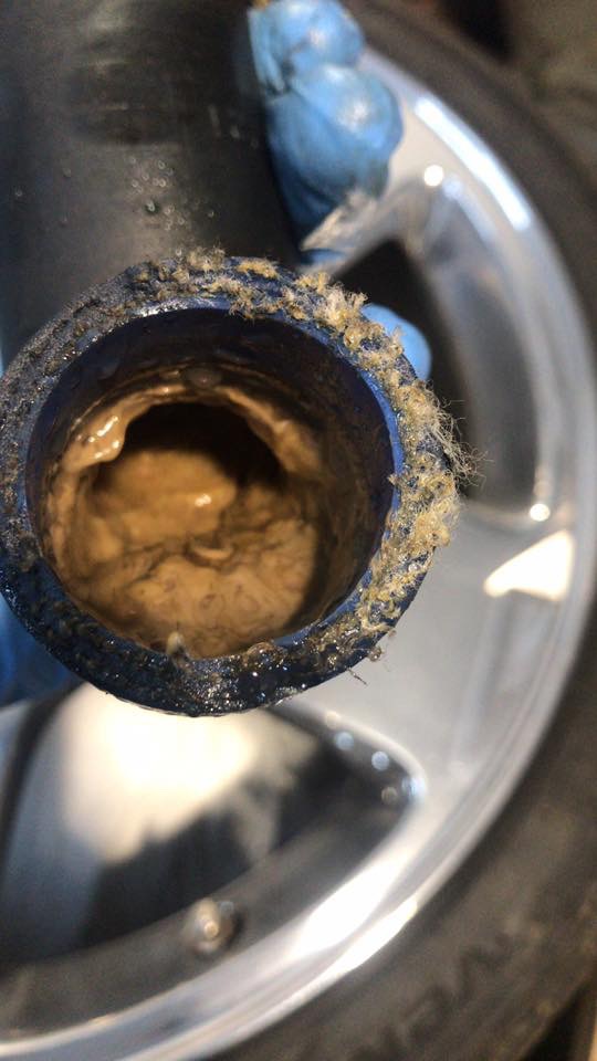

Aber das die mal nicht dicht werden ist doch bekannt.
Hatte auch das Problem, hab erst normal die 25Nm und dann 3x60 angezogen. Danach aber nochmal 50 Grad draufgelegt gehabt. Aber gut, wenn man nicht weiß wieviel Grad die schon bekommen haben wäre es mir auch zu heiß.
Aber könnte er nicht gleich zur Sicherheit die 3 lagige Metallkopfdichtung vom Z20let nehmen, sollte doch gleich sein oder?
Die ist doch Welten besser.

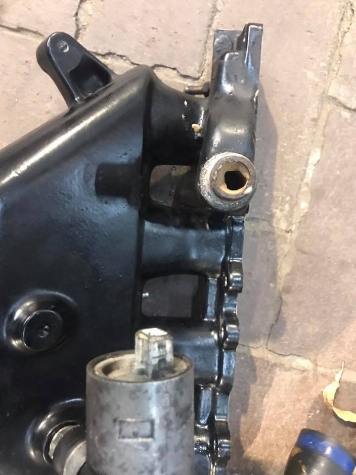

zlet Dichtung passt nicht ohne weiteres
Da kannst zusehen wie dein Wasserpott mit Öl sich füllt
Ein ölkanal muss nach außen verlegt und innen verschlossen werden
Frank falsch
