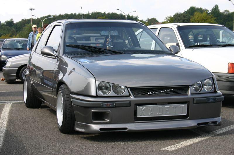

Hier habe ich noch mal ein paar aktuellere Fotos, ich hoffe das ich zu dem einen oder anderen Thema mithacken kann.
@Cossie die hinteren Radläufe sind serie, sind halt nur gezogen. Sieht zwar eng aus, passt aber.
habe es endlich mal geschafft mich hier anzumelden. Ich hoffe das ich das mit den Fotos auch gebacken bekommen habe. Wollte mich mal vorstellen und natürlich meinen Kadett.
