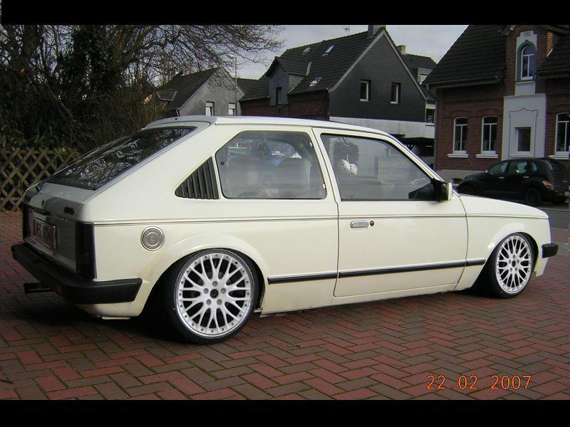

Hi Dirk, jetzt sieht er echt perfekt aus
Danke, kommt jetzt hinten noch max. 2" tiefer. Kann ich ja mittels HiJacker varieren. Und vorne wieder nen ticken höher. Komme so nicht ohne bretter in die Garage bzw. den Bürgersteig hoch. ![]()
