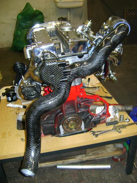

So...noch nen kleines "Sonntags-Update"
Hab heute die letzte Deckschicht und damit optische durchgängige Schicht Carbon über meine Ladeluftverrohrung gelegt.
Ist jetzt noch kein Klarlack drauf, aber ist schon jetzt recht ansehnlich geworden!!!
Das Rohr besteht aus 5 Schichten Carbongewebe die ich nacheinander auflegen musste. Hat ne kleine Ewigkeit gedauert, daher bin ich froh, dass das erste grosse Rohr nun endlich fertig ist!
Die restliche Verrohrung mach ich fertig wenn der Block mal drinhängt!
Das sieht schon sehr geil aus mit dem Carbon. Wobei in deinem Falle wohl noch besser ein Poliertes oder Verchromtes rohr gepasst hätte zum Gesamtbild. Ich weis nicht ob man das auf dem Bild nicht erkennen kann, aber hast du keine Wulst mehr auf dem Rohr ? Weil bei nem bischen Druck rutsch dir der Schlauch da runter.
Deine Ansaugbrücke sieht auch sehr geil aus, dafür hätte ich keine Geduld und auch keine Lust immer zu putzen, da dir das Pop Off alles voller Öl rotzten wird.
