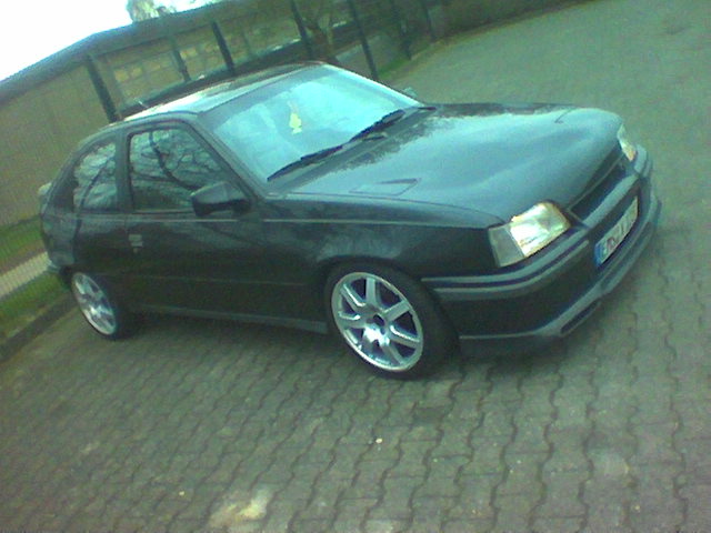

Waren Proline PJ Räder mit 205/ 40 17 4 Loch.
Naja letztes Jahr war mir es noch egal ob Eingetragen oder nicht, hatte sie nicht eingetragen.
Heute lege ich da schon grossen Wert drauf das alles im Schein steht. Denke aber das ich da keine Probleme bekommen hätte da sie sehr gut gepasst haben. War auch ein Gutachten für einen E - Kadett bis 115 Kw dabei. -
So hab noch mal ein Bild von meinem alten Kadett Gsi rausgesucht.
7x17 ET 35, nur Kanten hinten umgelegt. Fahrwerk 85/ 50
