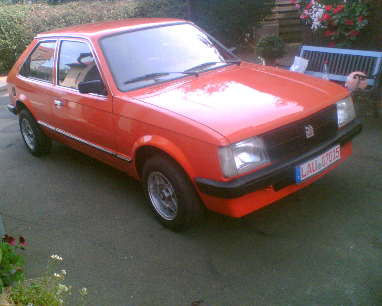

Endlich bin ich aussen fertig nur noch ein gescheites Fw und geile Felgen was sagt ihr zu meinem D?
Beiträge von Flipper s
Ich dachte mein im März gekaufter D wäre ein echtes wunder hatte echt kein rost gefunden doch kam der umbau!
