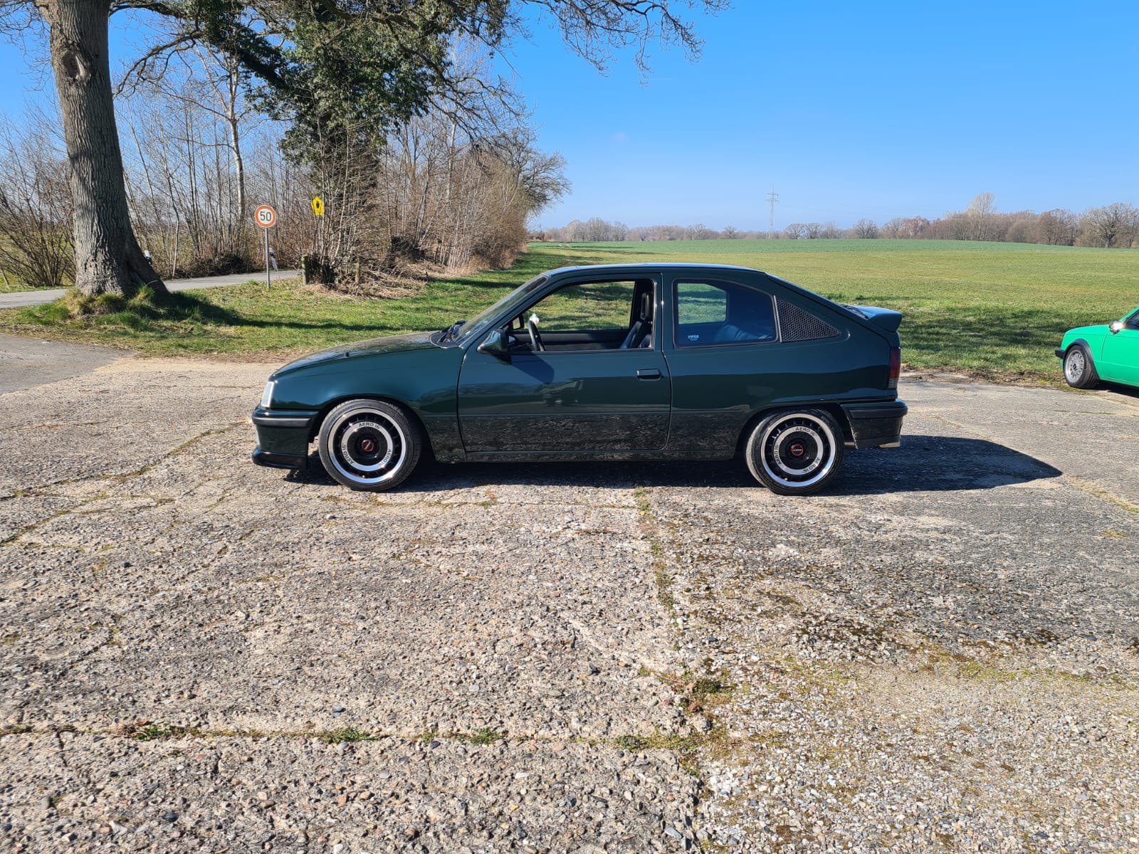

Die Geschichte mit den KAW-Federn ohne Gutachten lieber vorher mit deinem TÜV klären, mein TÜV hat die Eintragung abgelehnt.
H6R Gewindefahrwerk ist auch kein Problem beim H-Kennzeichen, solange es historisch korrekt ist gibt es auch ein H
215 40 16 auf 7,5x16 ET 38
der fuhr mit verstellter Spur schon besser als vorher
jetzt fährt er genau so wie es sein soll, vernünftig geradeaus und ordentlich um die Ecke
ein großes dickes Danke nochmal
