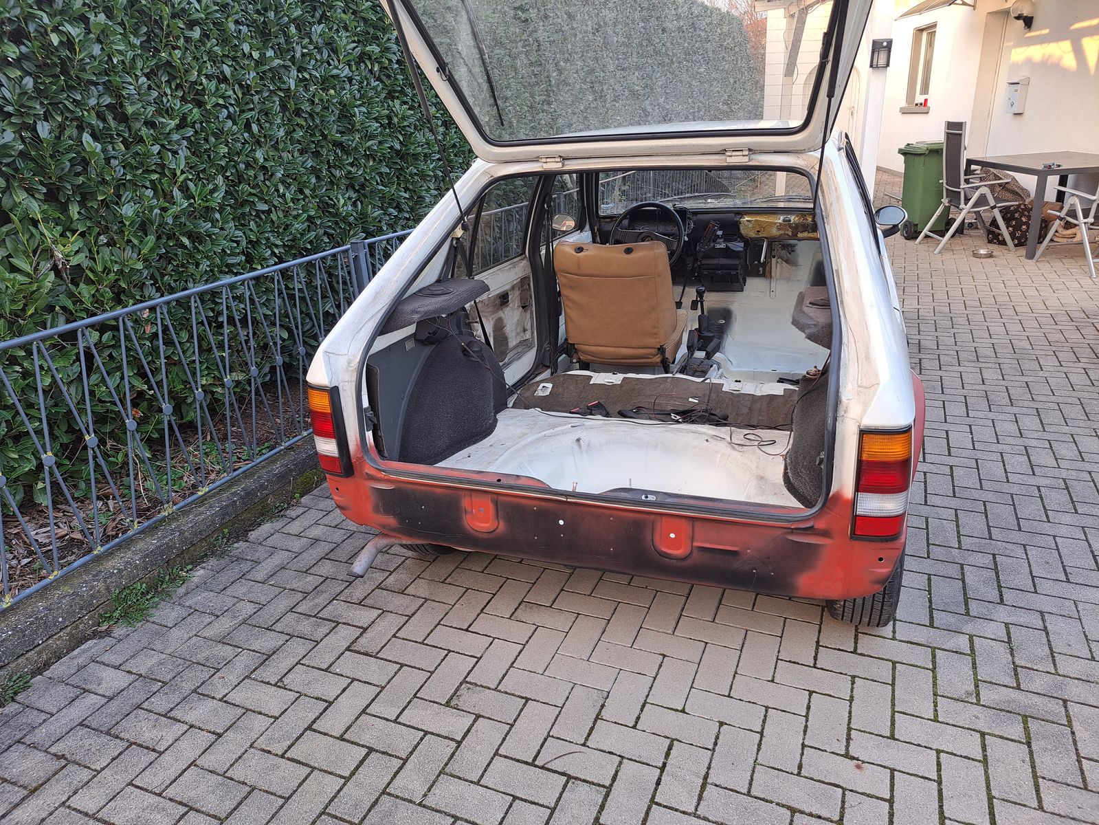

    Beide vorderen Radkasten wurden sauber geschliffen,grundiert danach mit Steinschlagschutz lackiert und mit M.Sander Fett gestrichen.
    Es wurden immer mehr Teile zum pulverbeschichten gebracht.
    Die Servolenkung,Lima,Servopumpe und Bkv wurden lackiert
