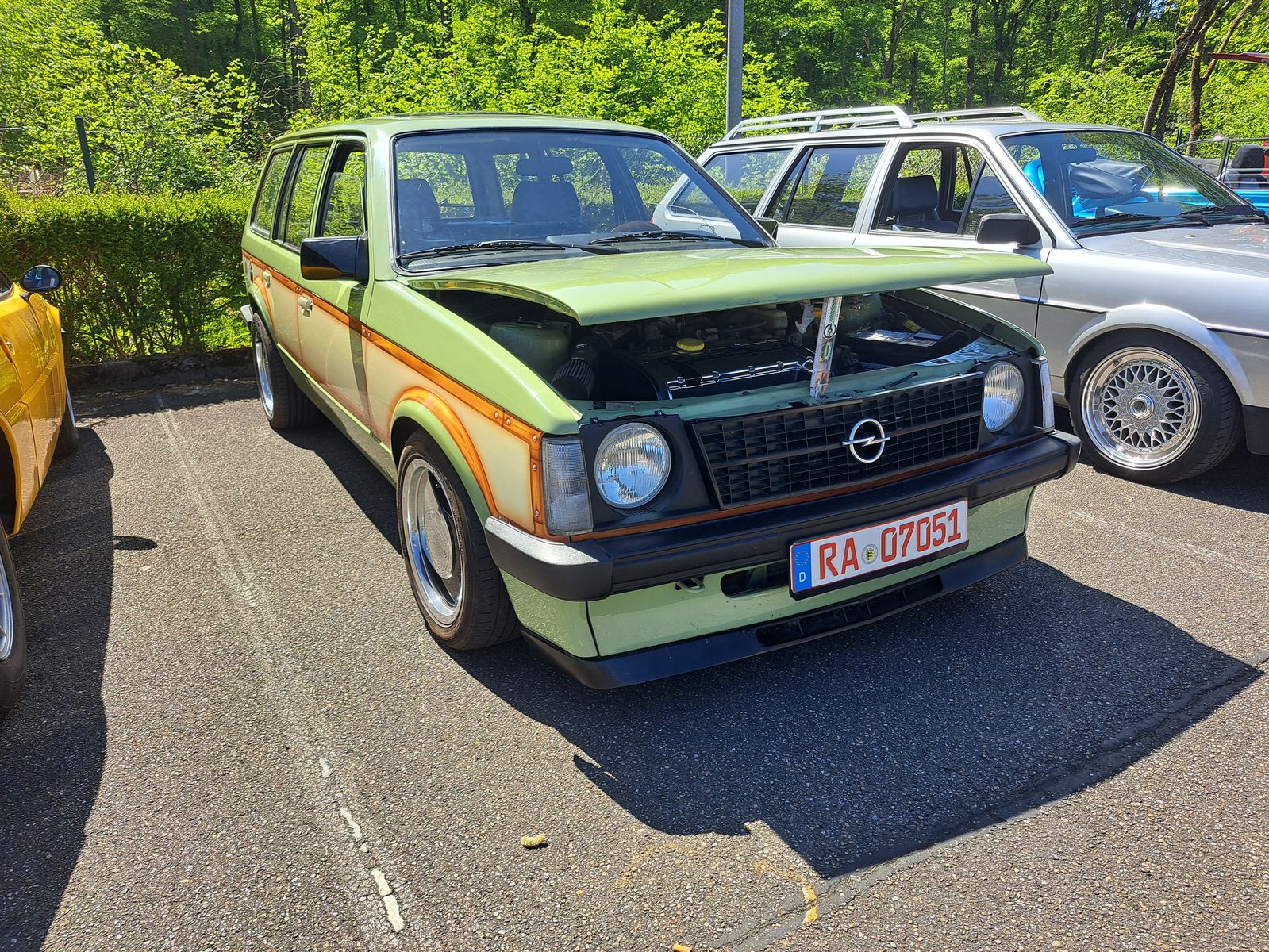

    Letzte Woche endlich die hintere Seitenverkleidungen vom Champion bekommen,lange gesucht,somit ist jetzt alles komplett,na gut bis auf vorderen Türgriffe die sind beim Champion auch in Leder bezogen.
    Letztes Jahr bekam ich durch Zufall die Stoßstangen in schwarzglanz lackiert für die Limo.Da ich sowas schon mal haben wollte,ließ ich die Caravan Ecken auch lackieren und mal drangebaut.
    Finde passt ganz gut.
    So ist jetzt bin ich soweit fertig,bis auf die Kunststoffschweller,(die muss ich noch lackieren) .Der SFJ Dachspoiler obwohl Neuteil hängt in der Mitte durch,habs erst bei Montage bemerkt,musste dran da ich alles zusammen eintragen will.Sonst bin ich optisch zufrieden,hatte etwas bedenken mit den Felgen und Silbermetalic ob das passt,und endlich ist das Fahrwerk so wie ich mir das vorstelle.
    Auch die Sportauspuff Anlage ist nicht zu laut.Auch mit der RAM hab ich das gefühl das er besser beschleunigt.

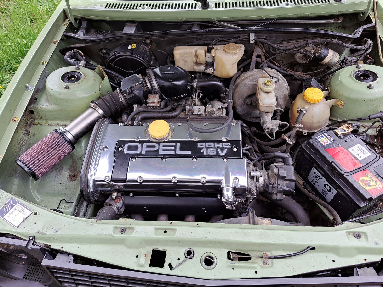

    Die neue Auspuffanlage wurde verbaut alles etwas eng aber geht,der komischer runder Kat würde gegen einen original Opel Kat ersetzt und alles angepasst an Fächerkrümmer,
    Die Lexmaul Ram ist auch eingebaut,den gepulverten Ventildeckel hab ich Stundenlang mit Schleifpapier abgeschliffen.Das Lüftergehäuse ist auch gepulvert wie die Domstrebe.Es gab auch neue Batterie in Schwarz :)
    Bin soweit zufrieden mit dem Motorraum allerdings verdeckt die Strebe den Ram Schriftzug,die Domstrebe werde ich eventuell noch tauschen,aber jetzt ist erstmal gut

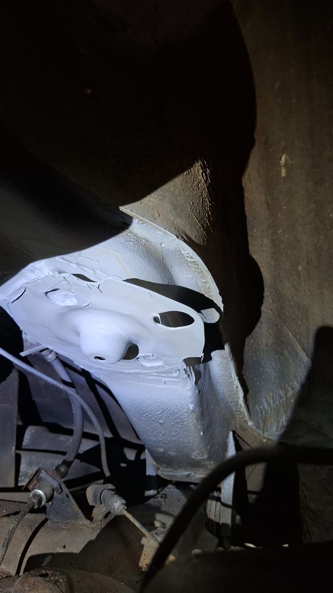

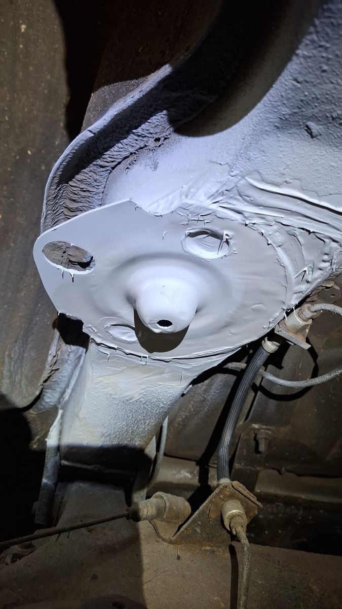

    Dann hab ich entdeckt das der rechte Motorlager kaputt ist, es hat ja immer geschlagen und ich dachte es liegt am Fahrwerk :(
    Habe deswegen kurz davor die Bilstein B8 gegen B4 ersetzt und die 2 Jahre alte Sachs Domlager gegen Febi ersetzt .
    Naja der Motorlager ist jetzt neu und weitere Neuteile wurden eingebaut wie Handbremsseil usw.
