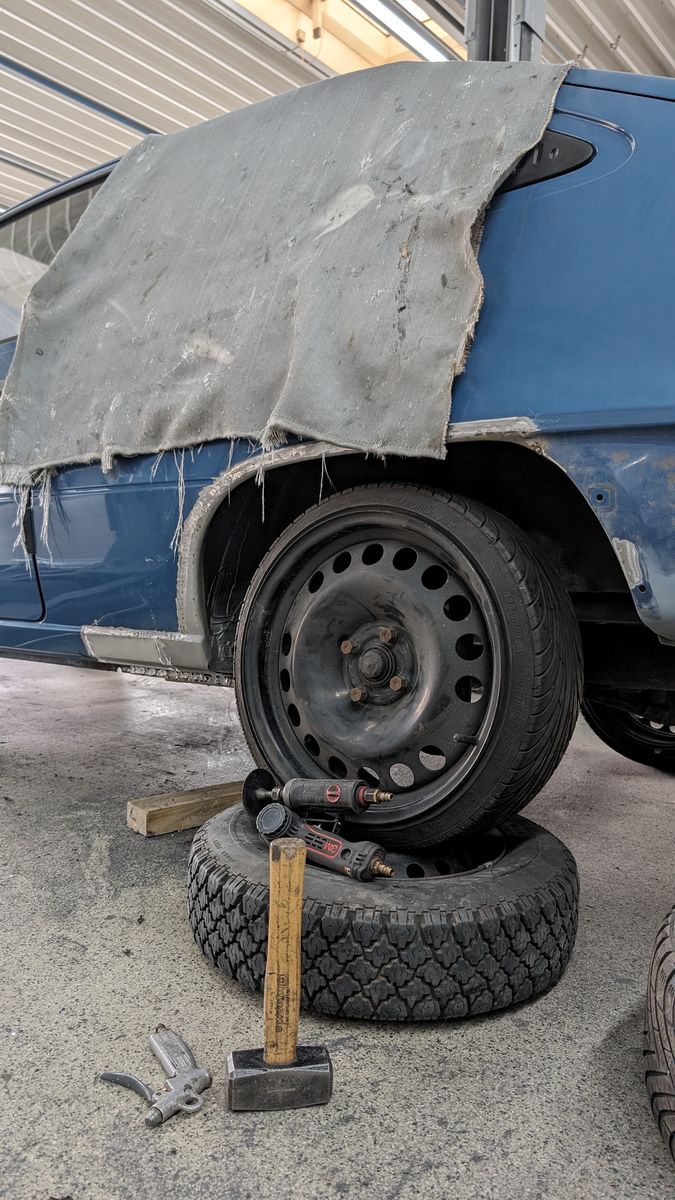

Zerlegen und Dellen & Beschädigungen beseitigen.
Mit der Heckklappe ist ein Vorbesitzer rückwärts gegen eine Laterne gefahren & die Üblichen Parkplatz rempler 🤬

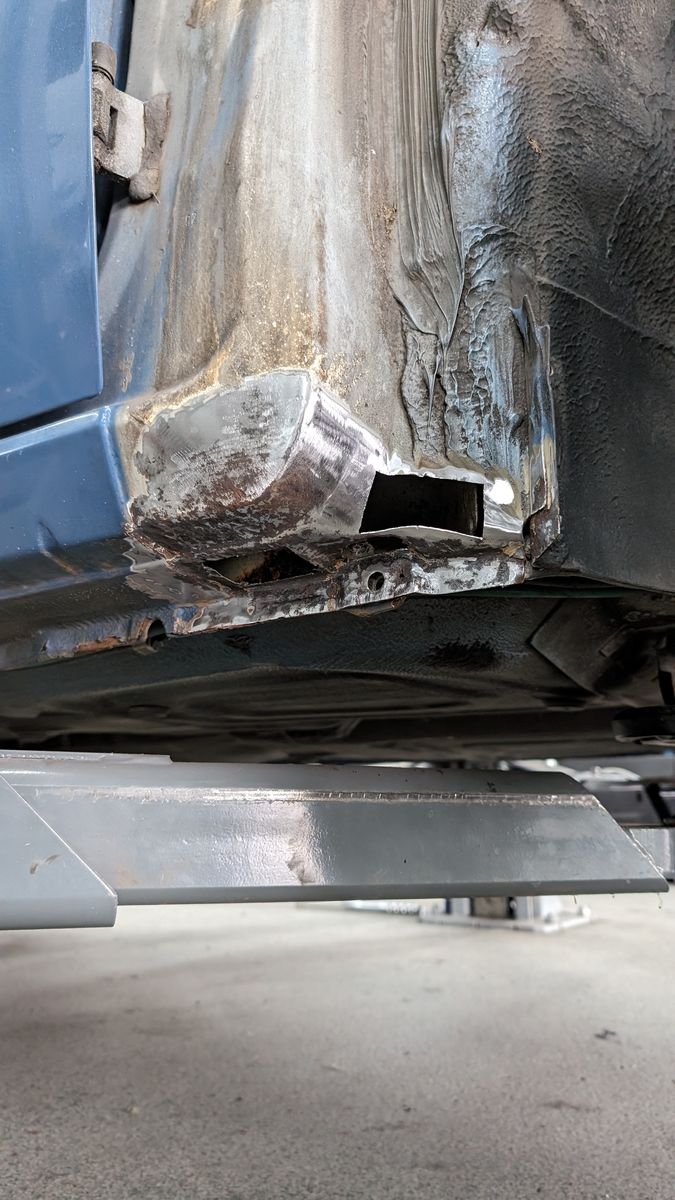

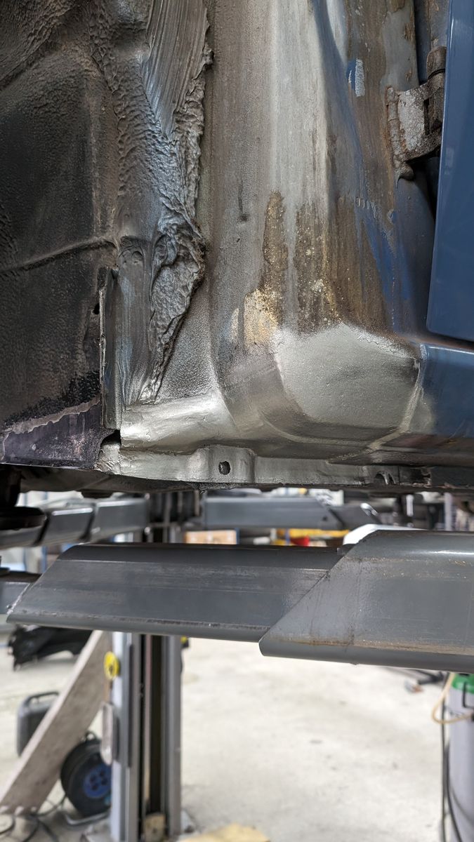

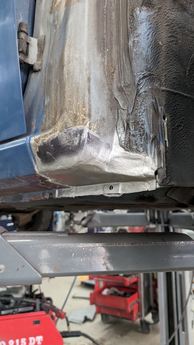

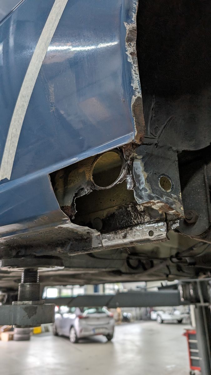

Natürlich hat dieser Wagen auch für sein Zustand seine Problemstellen.
unterm Kotflügel vorne rechts
unterm Kotflügel vorne links

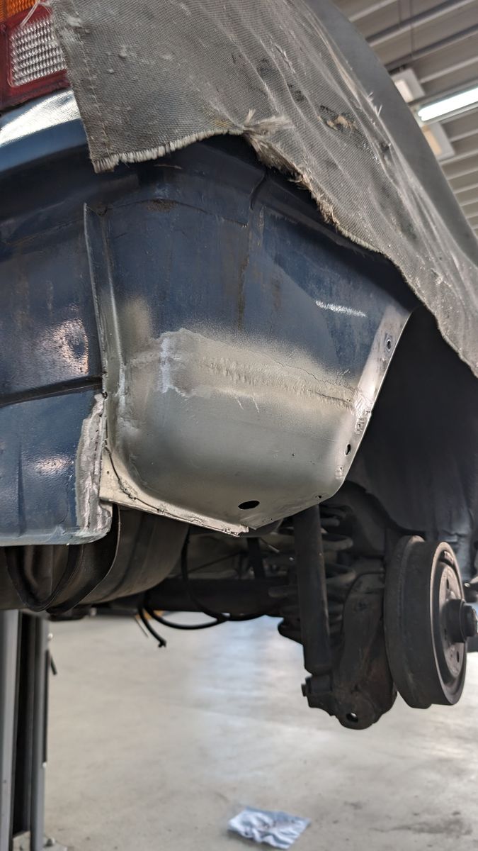

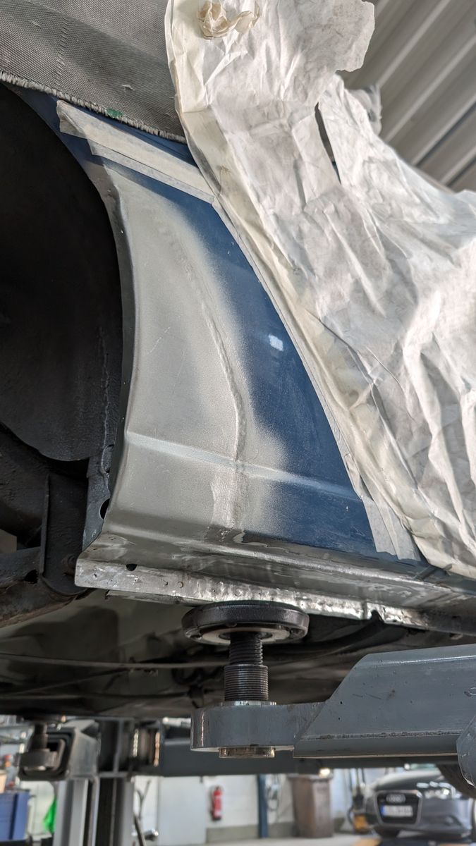

Radlauf hinten rechts, da wurde vorher unprofessionell ein Blech drüber gebraten...

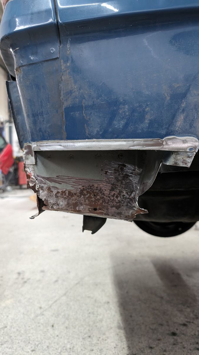

Endspitze hinten rechts war auch durch.

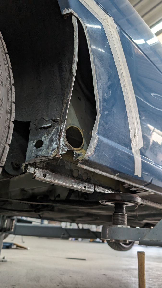

Radlauf hinten links gleiche Spiel...
Neuer Radlauf hinten rechts, innen die Schweller verstärkung und Innenradlauf
Neue Endspitze rechts außen + Innenblech
Rost raus > Blech rein

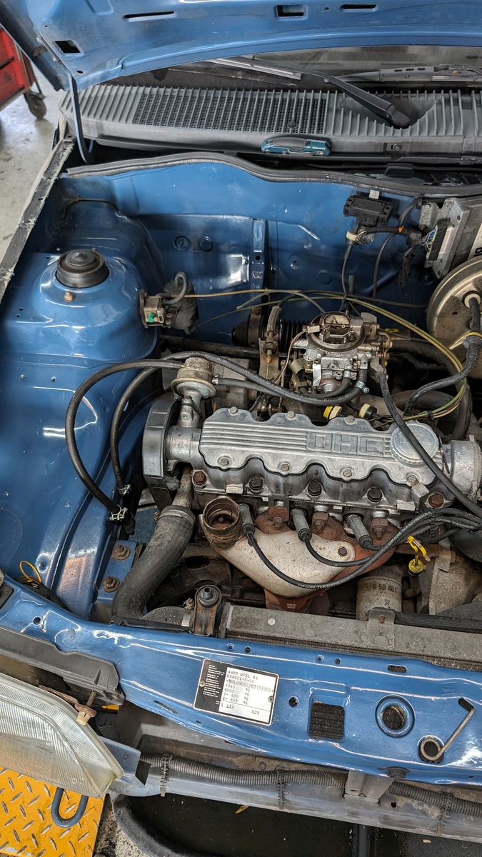

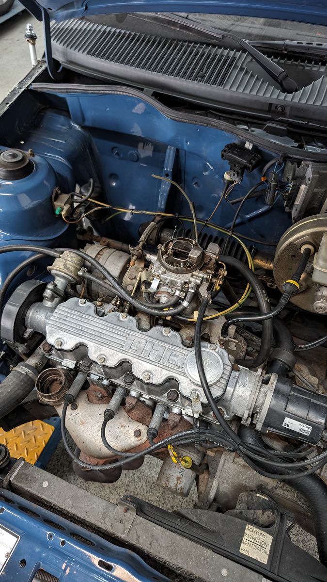

Reinigung sehr viel Reinigung im Motorraum & einiges erneuert
- Gummi Ventildeckeldichtung
- Zahnriemen & Wasserpumpe
- Zündkerzen
- Lenkmanschette am Lenkgetriebe

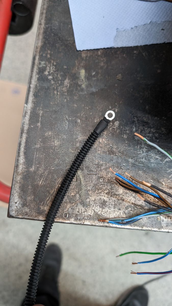

Neue Leitung für den Öldruckgeber gebaut mit Isolierung
Neuer Öldruckgeber fertig angeschlossen

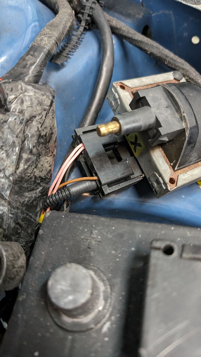

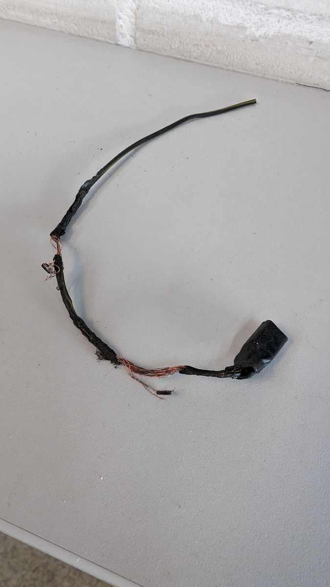

Gleiche Spiel für Drehzahlsignal. Das lag nur bis zum Motorraumstecker und da fehlte mir das Gegenstück also auch neu 😅

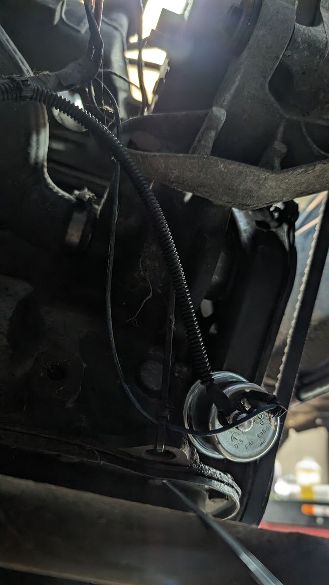

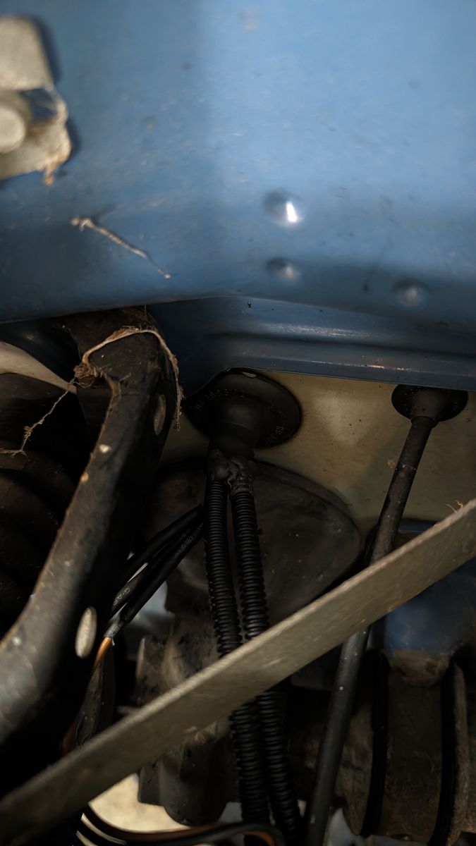

Kabel für Öldruckgeber, Drehzahlsignal und Wegstreckenfrequenzgeber in der Orginal Durchführung von der Tachowelle nach innen gelegt

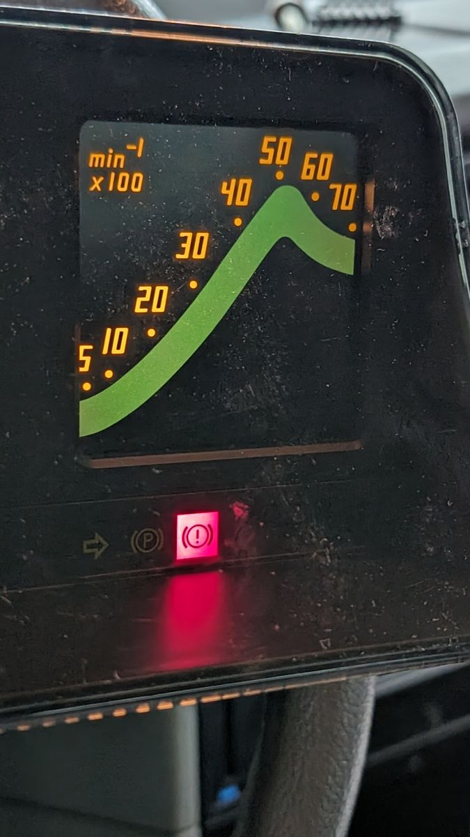

LCD Tacho verbaut alle Kabel schön verlötet und Bremsflüssigkeitswarnung mit angeschlossen

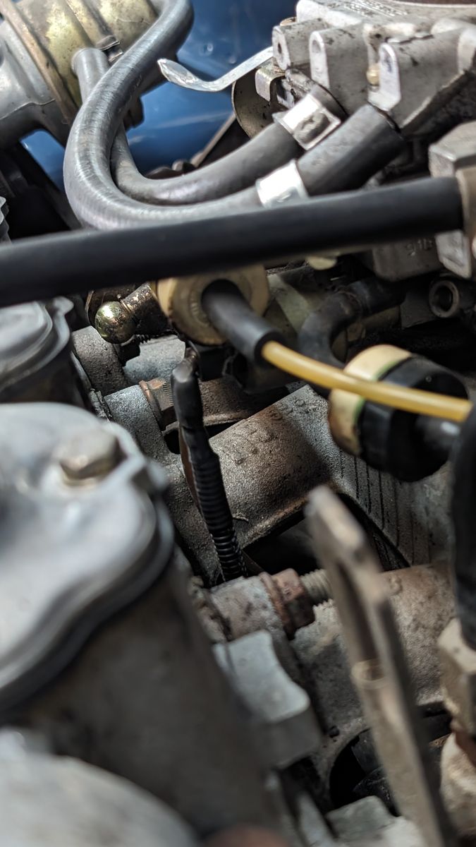

Hier hatte jemand die Unterdruckleitungen falsch verlegt...
So sieht es viel besser aus!

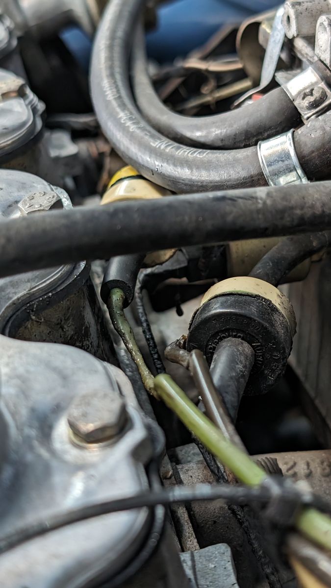

Auch hier Kabel für den Vergaser neu gebaut da das alte ein wenig durch war
So sieht es viel besser aus 💪
