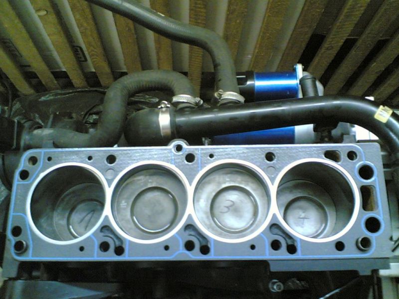

So sieht die für 16V aus.
Passt nicht áuf den 1,6er oder so...
