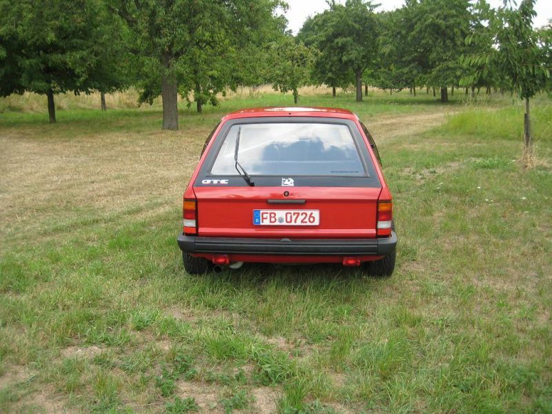

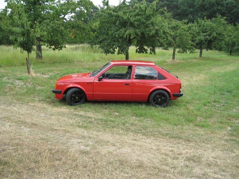

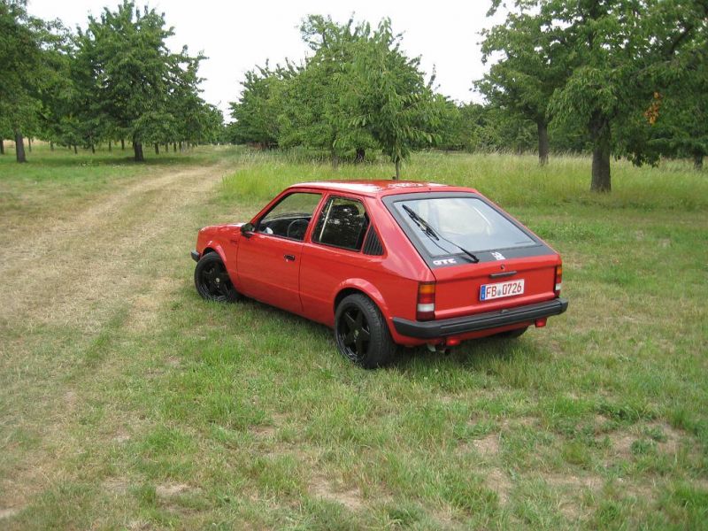

    Bei den Felgen habe ich auch lange überlegt,da der Rest, außer dem Rot in schwarz gehalten ist, ist das die bessere Wahl gewesen.
    Die Felgen waren ja erst Silber und haben null gewirkt und in Wagenfarbe Lackieren is ja auch net der Brüller.
    So ist schon gut und wie gteschmiede schon sagt:
    Lass ihn genau so wie er dir gefällt!

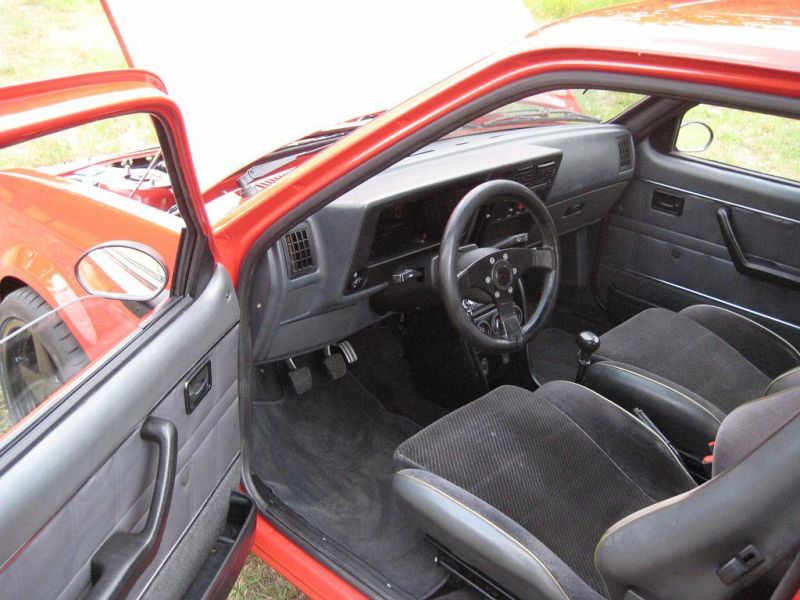

    Vom Aussehen her, wollte ich ihn recht original lassen.

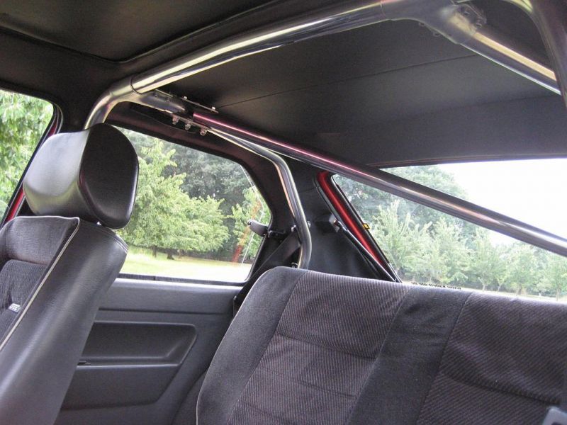

    Den Bügel wollte ich übrigens schon immer, der mußte also rein.
    Ich finde, in Natur passt er sogar recht gut zum Ganzen.
    Der Rest wie Mäusekino ist dann wohl auch eher Geschmackssache ;)

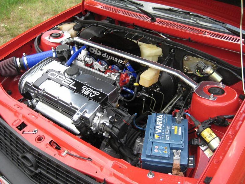

    Mal im ernst, die Domstrebe von Sandler, passt an den Anschraublöchern bei den Domen echt beschissen. :rollin:
    Ich werd mir wohl Langlöcher reinfräsen, damit es wieder passt.

    Die Federn sind 40mm H&R Federn von 1988 meine ich, hab das Fahwerk mal günstig bei Ebay erstanden :D

    Hab heute die Ölspritzdüsen für die Kolbenbodenkühlung im Block verbaut.
    Der Rumpf vom Motor ist dann wohl auch bald mal zusammen und kann dann mit dem Getriebe im Motorraum verschwinden.
