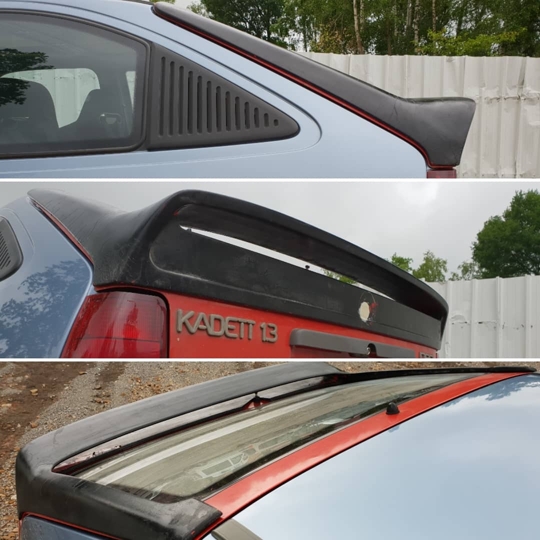

Zur Einstimmung erstmal ein Bild welches ich einfach schick finde und wo der gute Wage wenigstens noch von hinten einfarbig war

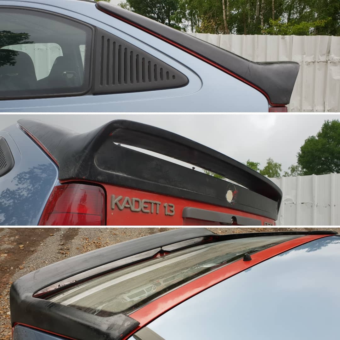

Ich habe es geschafft das Loch in meinem Irmscher Spoiler mittels PU Giesharz bestens zu verschließen. Ich muss gestehen es lief zu meiner Überraschung unerwartet einfach
Montiert wurde der gute dann auch im Zusammenhang mit der leider doch nicht ganz rostfreien Vorfacelift Heckklappe. Leider stimmen tatsächlich die Maße der !Original! Anleitung nicht mit den tatsächlichen Montagepunkten überein. So musste ich unten nachbohren (1,5cm Unterschied) und oben sitzt er leider noch nicht richtig und dort werde ich wohl eine Langloch Methode anstreben müssen

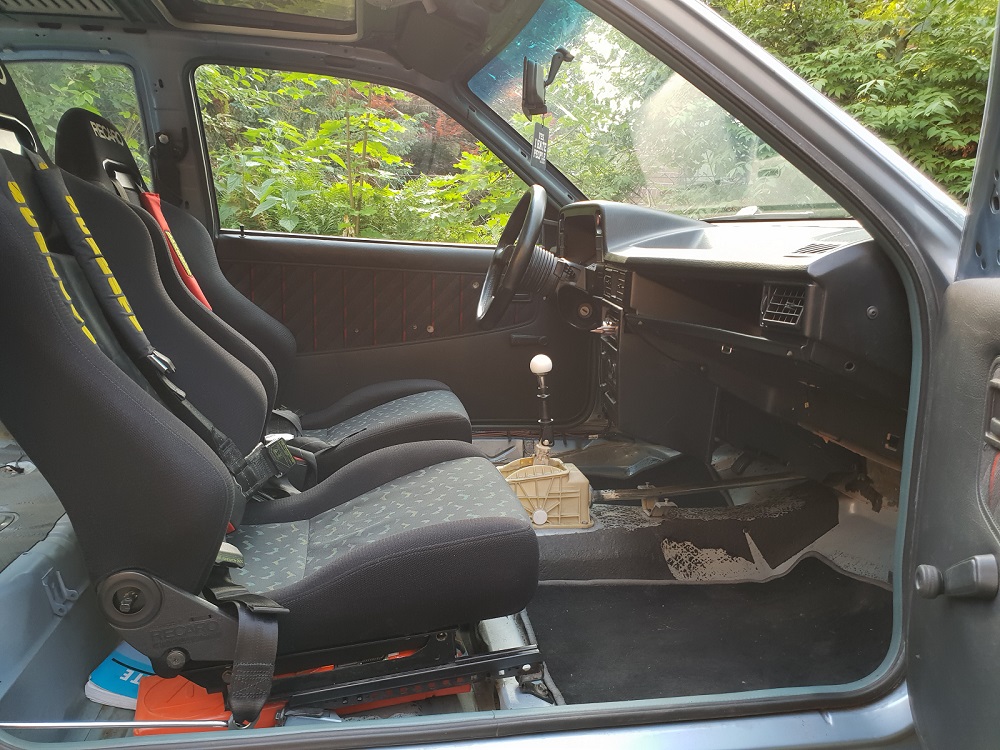

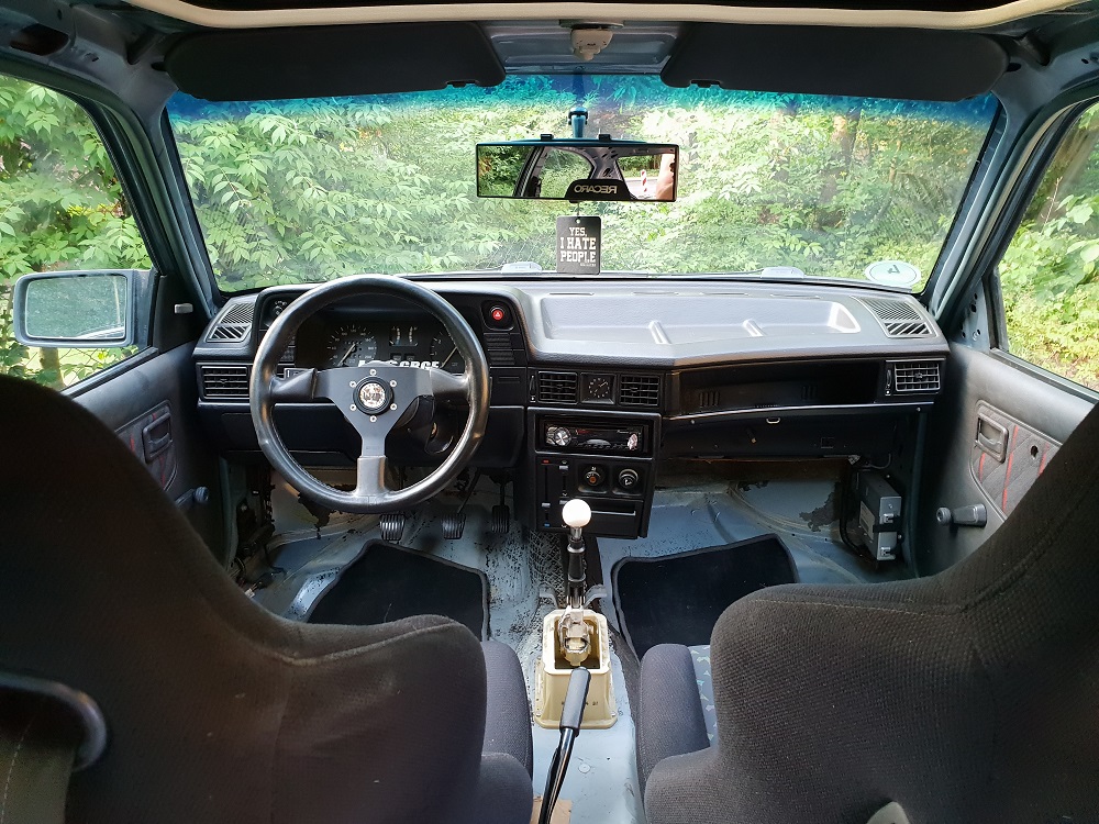

In nächster Instanz habe ich dann Dank Frank den Wechsel auf ein schwarze Interieur "vollenden" können.
Ich habe nun:
-Komplett schwarzes Armaturenbrett
-Frisco Türpappen ganz bewusst ohne Griffe
-Schwarze Astra F Cabrio Sonnenblenden
-Buddy Club Schaltknauf - nicht schwarz aber oho

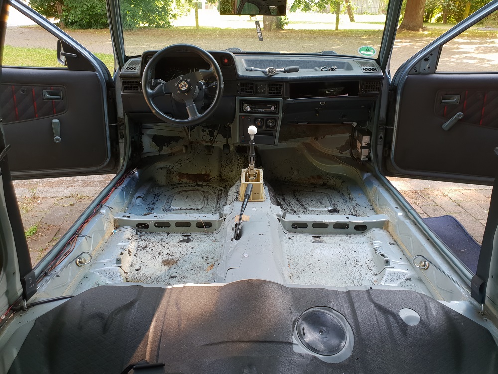

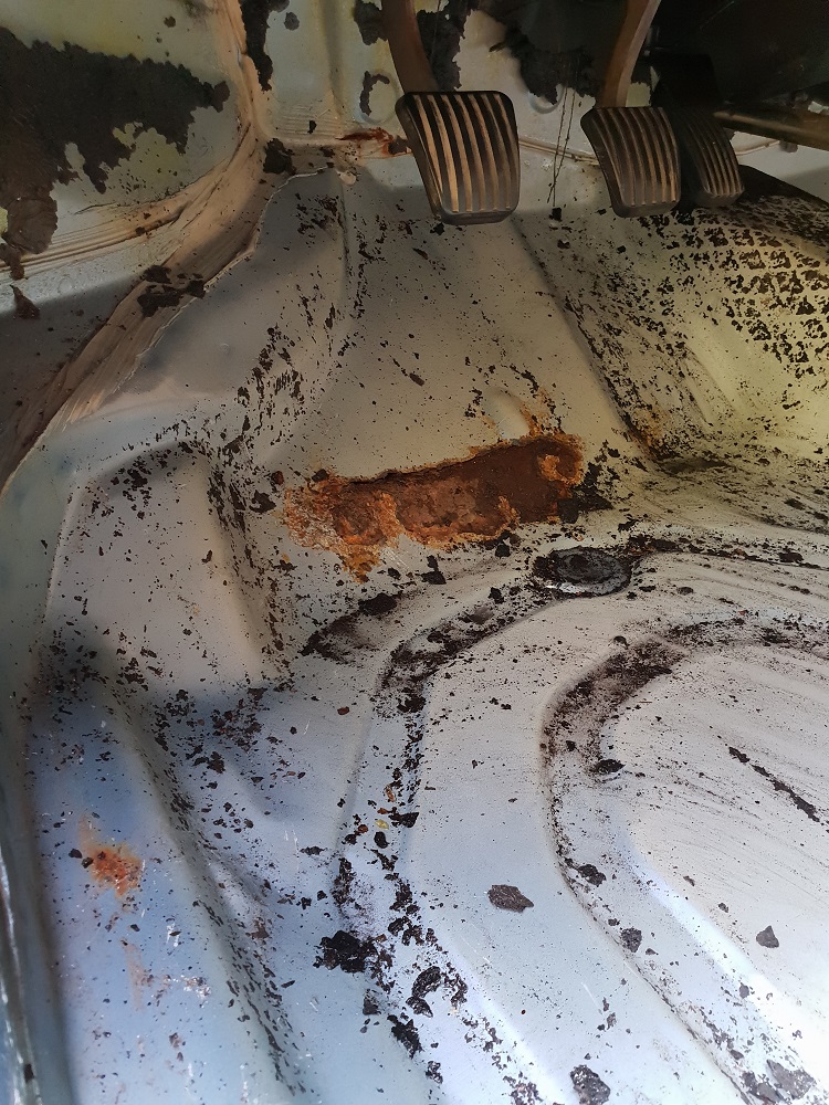

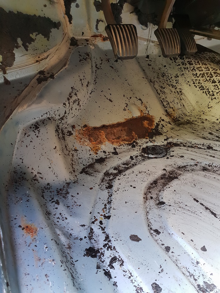

Und wie man auf den Bildern über mir eventuell schon erahnt habe ich mich auch damit beschäftigt einen Großteil der Teermatten mittels Trockeneis aus dem KFZ zu verbannen. Leider hatte ich nur genug für die Fußräume. Ich bin aber auf erfreulich wenig Rost gestoßen
