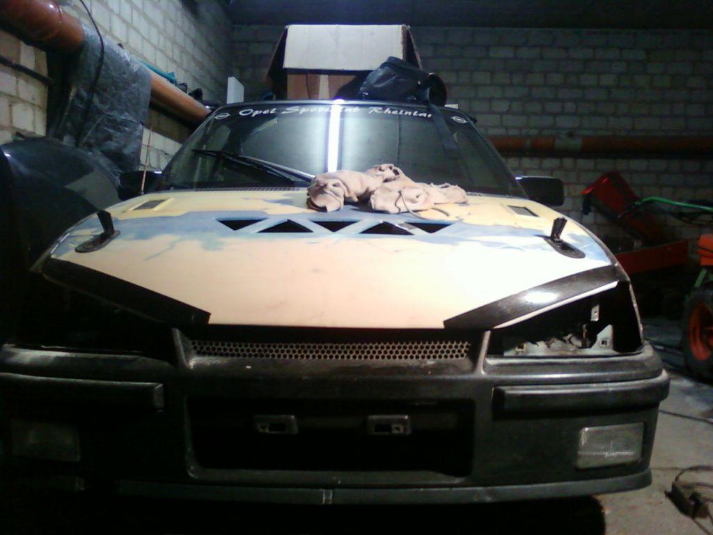

Aerocatch hab ich auch dran :
Aber meine innen mit ner gegenplatte aus Plexi gekontert, trau da der Gfk haube nicht so auf dauer, da scheuern sonst die Muttern durch .
