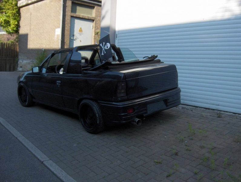

Du müsstest evtl mal deine Schrottplätze abgrasen, und dort gucken ob da Kadetten, mit in Wagenfarbe lackierten Stangen stehn .Hier mein erster mit Frisco :
Im Forum haben auch ständig leude sowas abzugeben .

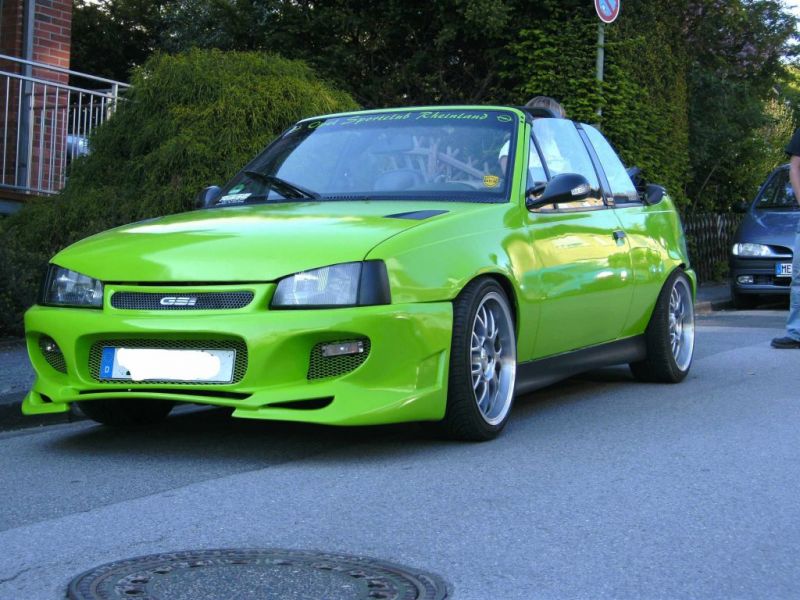

Wenn de was ausgeben willst, gibts auch die Tuningteile, die meisten eingetragen werden müssen :

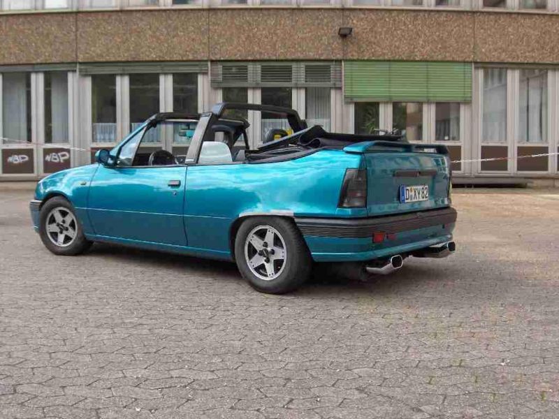

Hinten passt bei dir alles vom Kadett Cc und Cabrio, vorne von allen Kadetten
GSI Heck :
