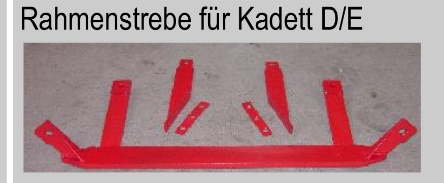

Sorry, ganz vergessen zu erwähnen das jetzt auf Turbo umgebaut wurde.
Also ein muss für die Eintragung?
Hat jemand noch sowas rumliegen oder vllt sogar mal einen Nachbau gemacht?
Hallo
Kann mir jemand was da drüber sagen und ist es ein muss?
MfG Ves
