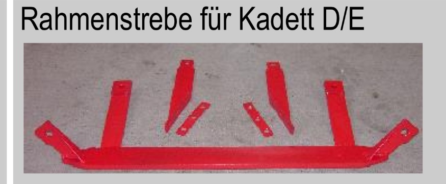

    Sicher kannst du das nachbauen aber Eigenbau wird die keiner abnehmen.Turboumbau kostet eh ein haufen geld da kommts auf die strebe nicht drauf an.Frag mal alle Turbo fahrer,glaube abnahme gibts nur mit Hippo strebe,meine ich gehört zu haben

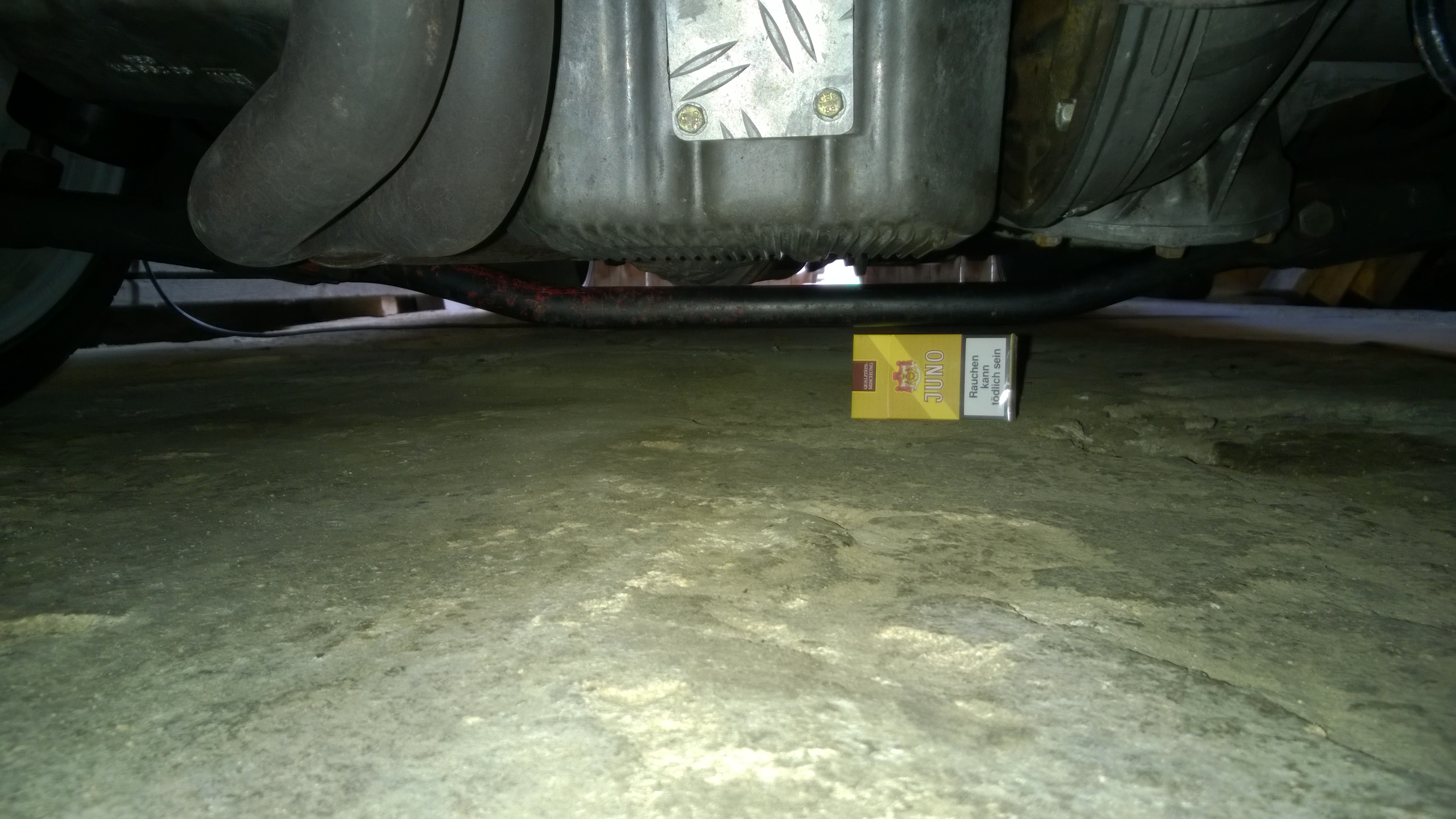

    Ich kann sie definitiv wärmstens empfehlen! Habe meinen E mit c20let 1 Saison ohne diese Strebe gefahren und diese Saison mit. Es ist ein Unterschied wie Tag und Nacht. Viel stabiler geworden, besonders beim Beschleunigen. Ich habe sie nicht gekauft sondern selber nachgebaut, allerdings hat mein Kumpel die verbaut, somit hatte ich eine super Vorlage. Bekommt man aber auch locker ohne hin. Ich habe auch irgendwo noch zusammengeschrieben was man im einzelnen benötigt, bei Bedarf einfach Bescheid geben dann suche ich das nochmal raus.
    Ich würde empfehlen die unter dem Auto zu bauen damit man immer mal wieder anhalten kann und schauen ob alles noch passt.
