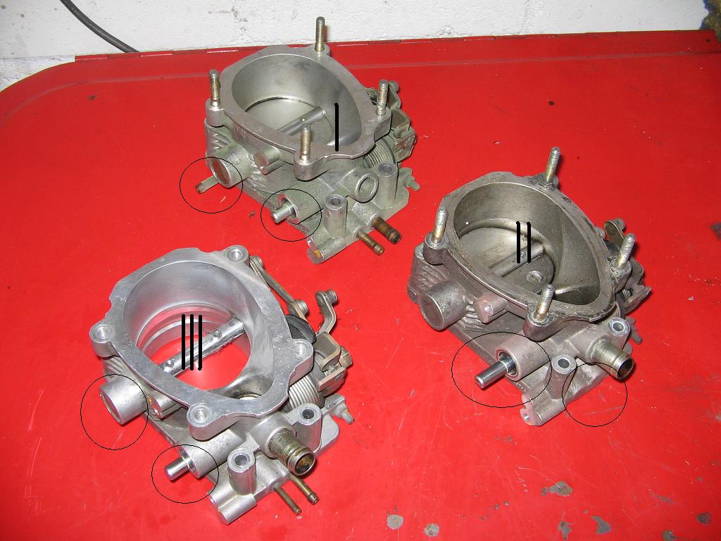

Ich suche ja eine Klappe für eine 2.8 Motronic und habe jetzt dieses Bild bekommen.
Die Drosselklappen sind mit I, II, III gekennzeichnet und die Unterschiede sind durch den Kreis markiert.
Wer kann man mir sagen welche Drosselklappe für welche Motronik ist?
Danke schonmal !!!
Kann mir jemand mal anschaulich die Unterschiede bei den drosselklappen erklären?
Also der Unterschied zwischen 2.5 Motronik, 2.5 Motronik mit TC und 2.8 Motronik?
Oder werfe ich da was durcheinander??
Grüße

Und was bringt es wenn ich die 16V Drosselklappe auffräse? Bringt das spürbar was?
