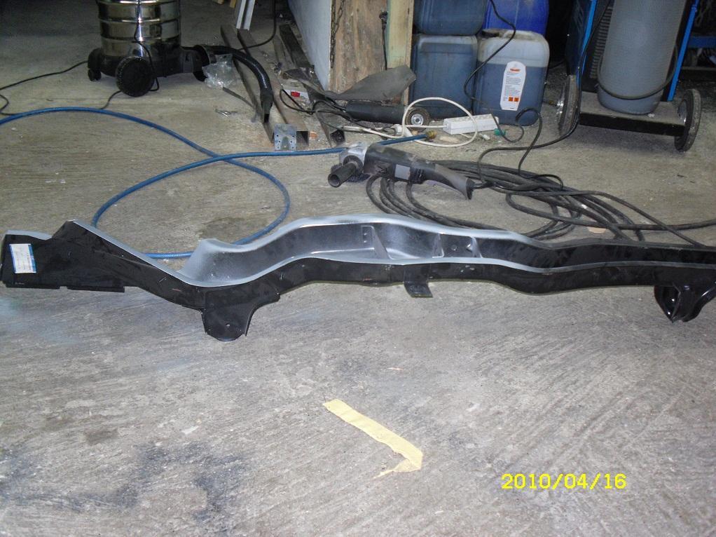

tjo nach ner weile gibts hier auch wieder neues. Leider noch nicht viel da keine Zeit gehabt, aber immerhin etwas. ![]()

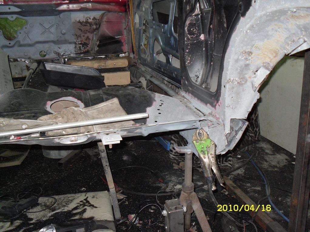

Der Längsträger ist bereits raus
Der Teil gestrahlt und wird grad zum schweißen vorbereitet.

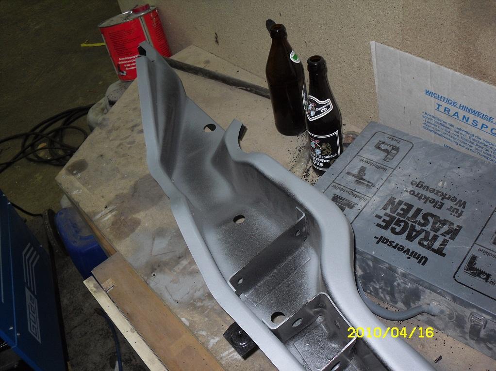

Hab den neuen Träger auch bereits schon ein wenig Vor Vorbereitet ![]()
muss da noch paar Löcher Bohren, und dias Achsschraubenloch vergrößern.
