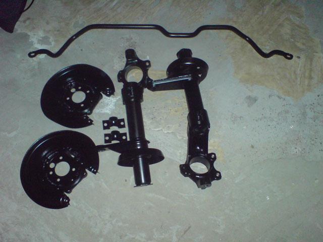

Kann ich den 16V stabi außen vom Gsi 16V einfach so nachrüsten an einer 8V-hinterachse ?
Hab heut mit einem Kumpel die HInterachse ausgebaut vom Kadett.
Die geht diese bzw. nächste Woche zum Pulverbeschichten.Hab beim Pulverbeschichten schon folgende Sachen liegen:
- Federbeine 16V vorne
- VA-Stabi 20mm
- Halter VA-Stabi
- Hitzeschutzblech Scheibenbremsanlage hinten
Ich will noch Querlenker und die Halterbänder vom Tank hinschaffen und evtl. noch weiter Teile, die mich nicht so toll gefallen und Rost haben.
Edit: 10.12.08
In den letzten Tage ist noch der Motor aus dem Auto verschwunden. Und heute war ich meine Teile vom Pulverbeschichten abholen und die neuen hinbringen.Ich hab für den VA-STabi inkl. Halterungen, beide Federbeine vorne und die beiden Hitzeschutzbleche (Staubschutzbleche) hinten 25,- € bezahlt (sandstrahlen und pulverbeschichten in Schwarz matt)
