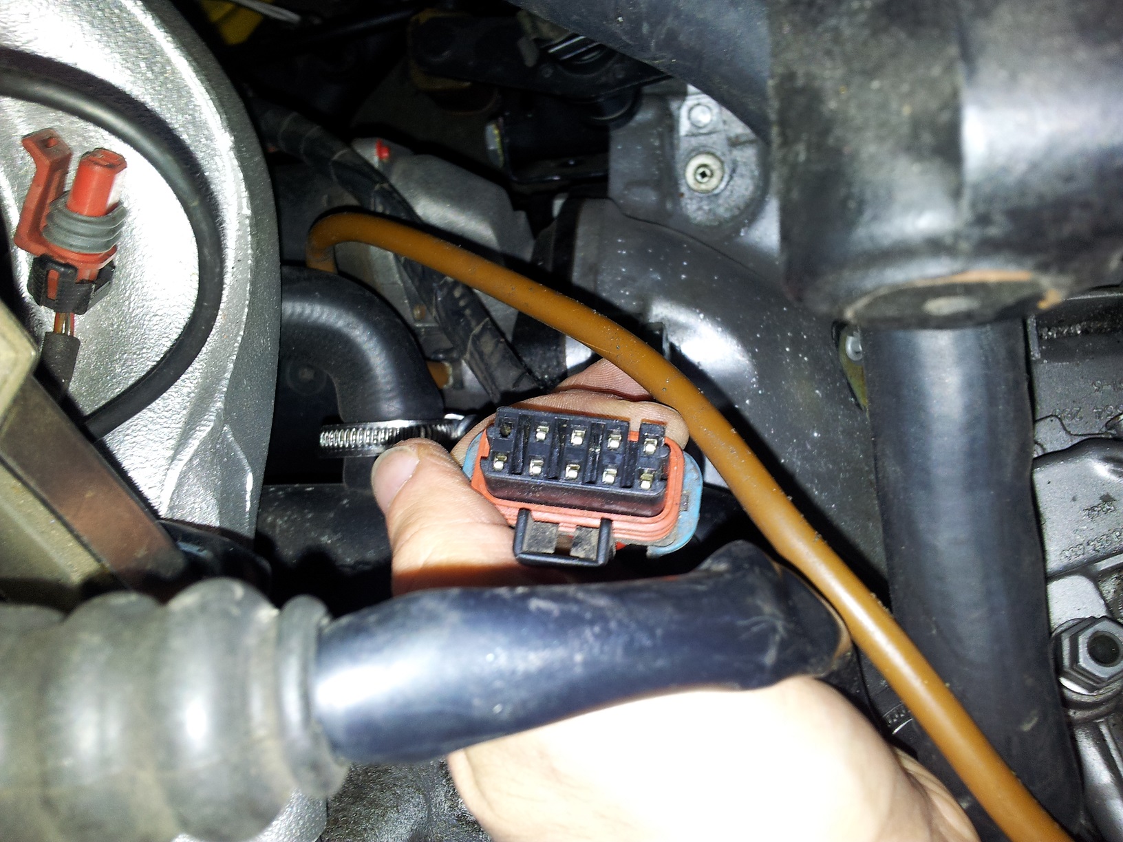

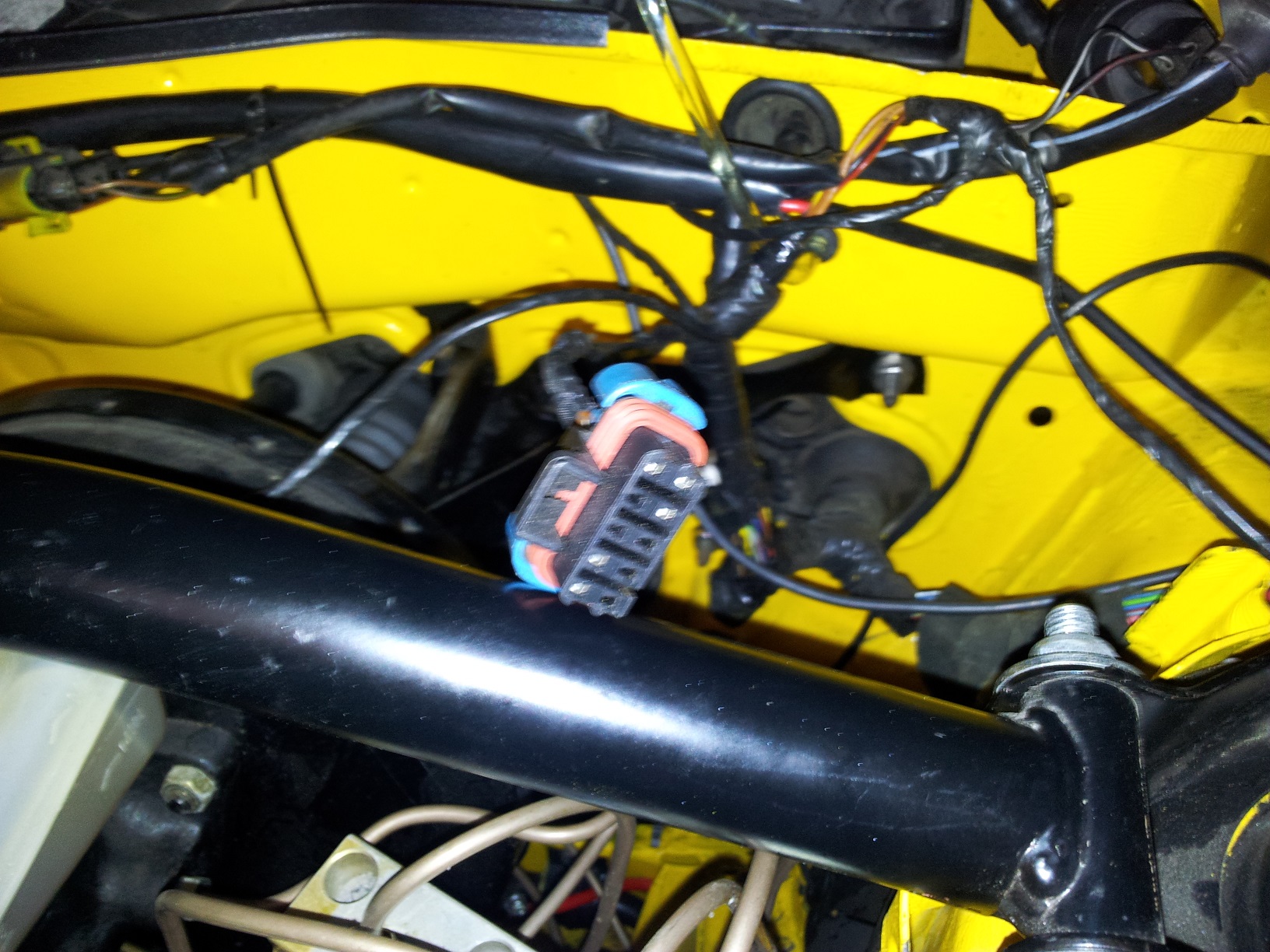

kann mir dann einer so einen Stecker schicken und den Kabelbaum für den anderen wäre auch toll. nur weiß ich nicht, was da noch angeschlossen werden soll.
einer ist unter der motorhaube am kabelbaum vom armaturenbrett....
der hat 5 anschlüsse...
der andere sitzt im Motorkabelbaum vom motorsteuergerät (kennung: GC)
hab checkcontrol und LCD verbaut.
wieso hab ich dann zwei stück davon ?
einmal im Kabelbaum von der Lichtmaschine (Motorkabelbaum) und einmal im Armaturenbrettkabelbaum ?
hab das Gegenstück für den Stecker im Motorkabelbaum und im Innenraumkabelbaum..... und ich denke, die müssen miteinander verbunden werden.....

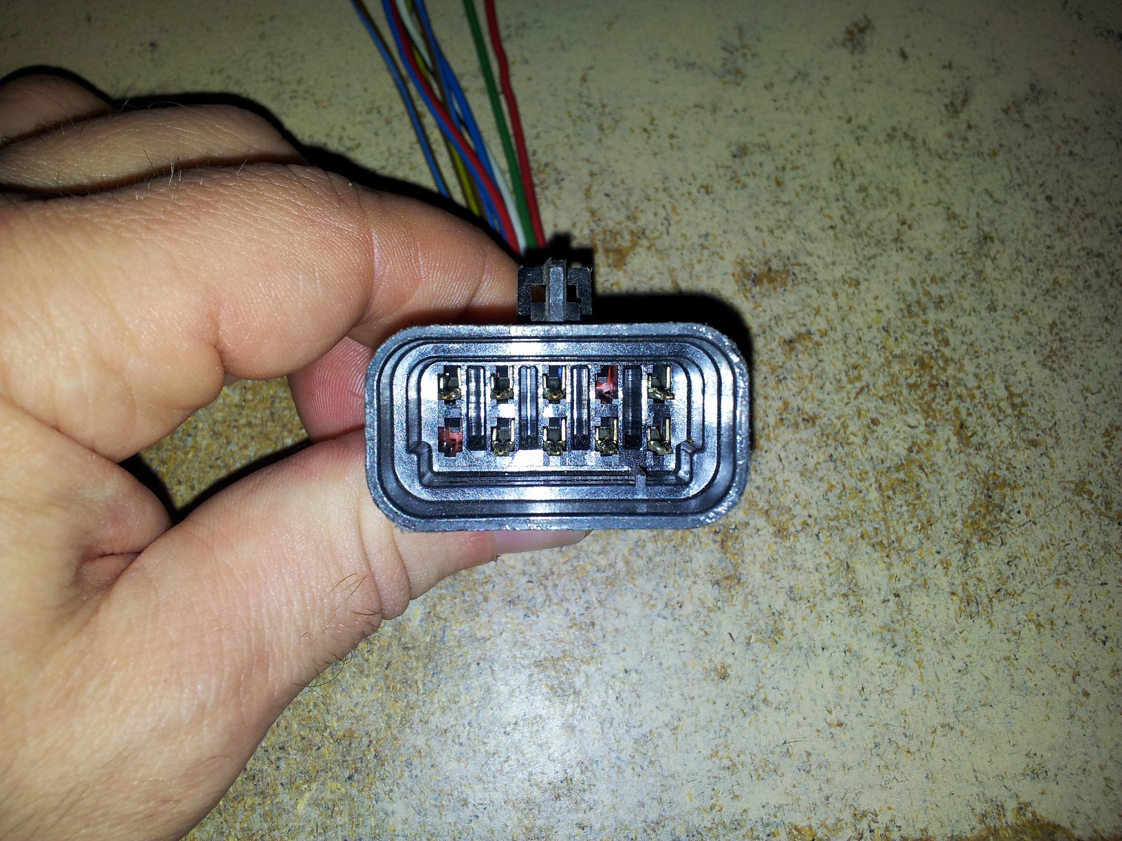

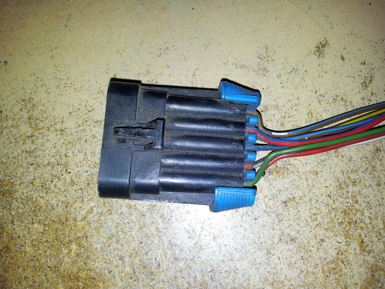

ich suche folgenden Stecker als Rohling zum selbst bestücken.
Hat da jemand die Opel-Teilenummer oder noch besser die Bosch-Teilenummer ?
