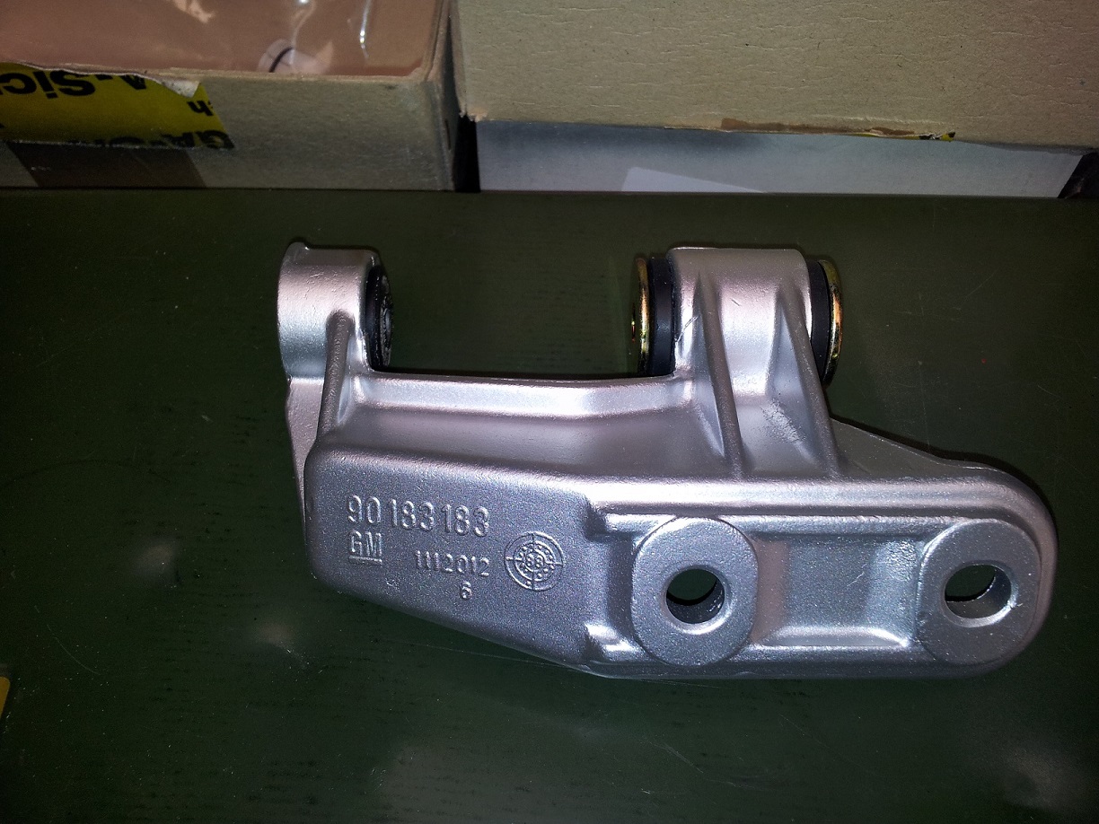

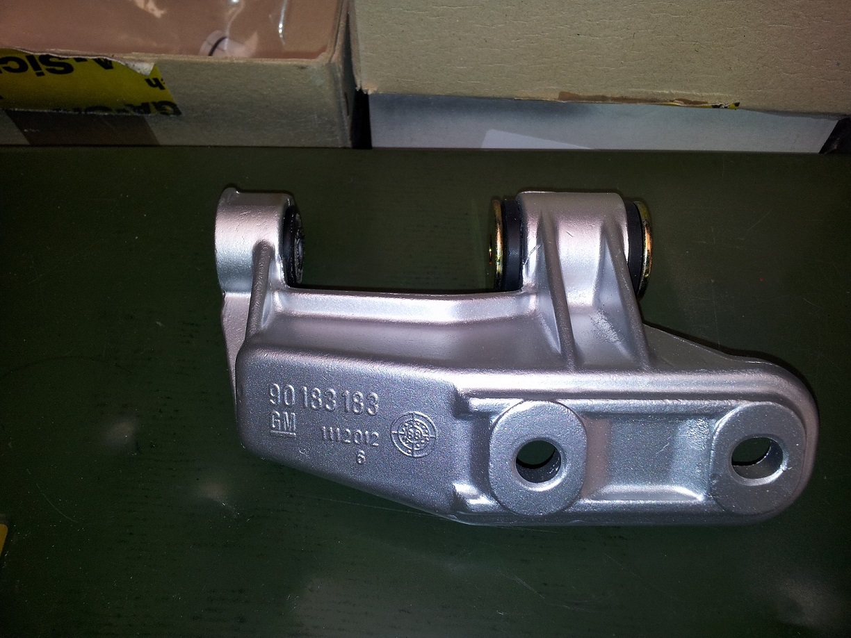

und vielen dank an kadett-gsi-driver für das verkaufen des gebrauchten Lichtmaschinen-Halter, denn den gibt es in der Ausführung nicht mehr neu.
Ich habe den gebrauchten ein wenig aufgehübscht und jetzt sieht er aus wie neu. -

ich habe ja meine 1,6l auf einen C20NE umgebaut.... jetzt liegt bei mir aber der Halter von der Lichtmaschine seitlich am Längsträger an. Bilder kann ich gerne morgen mal online stellen.
Wie sieht es denn bei den anderen mit C20NE motor aus ? oder habe ich den falschen lima-halter ?Mir kommt es so vor als würde bei mir der Motor ein wenig zuweit auf der Beifahrerseite sitzen.
