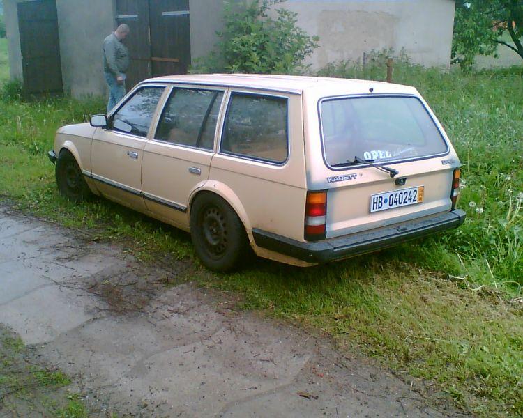

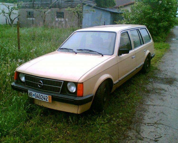

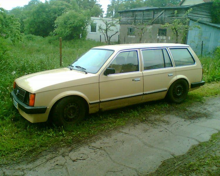

Der bleibt äußerlich komplett im Originalzustand (bis auf Fahrwerk und Felgen), wird komplett geschweißt und wieder im Originallack lackiert.
Versuch ihn auch so weit möglich mit Original Neuteilen wieder aufzubauen (Ebay sei dank).
Motor wird ein MV6, sollte zwar ein Turbo werden da ich aber schon einen D Turbo habe verkaufe ich den Motor wieder. Einer reicht ja...
(ist ab heute 19.00 Uhr bei Ebay drin Sofortkauf 1500 Euro)
Werde Ihn auch auf 5 Loch umbauen, vorne Vectra A V6 Federbeine hinten Astra F Caravan Achse mit 5 Lochanbindung vom V6.
Der ist nur so tief weil die Vorbesitzer (totale Idioten) die vorderen Federn geflext haben und außerdem ist das Fahrwerk von einer Limousine, darum auch so tief hinten...
