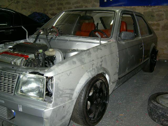

Auf dem Foto habe ich mal 2 schwarz gelackte Felgen drauf gemacht um zu schauen wie es ausschaut..denke aber das alle vier zum polieren wandern werden, kann mich mit dem Schwarz nicht so wirklich anfreunden...Gruß Christian

Motor ist drin
Hatte eigentlich vor mir nen Kühler bauen zu lassen und den Ausgleich direkt am Kühler zu haben....
Aber nun habe ich heute mal den Ausgleichsbehälter vom Cali in den D gehalten und ich finde wenn ich den Behälter nen bißchen hübsch mache kann man das so lassen....
Spart mit ne Menge Geld fürn Kühler und ich hab wieder ein bißchen mehr Wasser im System...hatte damals bei meinem E schon Temperaturprobleme wegen zu wenig Wasser im Kreislauf....allerdings fahre ich diesmal auch nen anderes Thermostat und nen anderen Lüfterschalter das hatte ich damals noch nicht...Die ganzen Kabel auf dem Bild werden natürlich noch versteckt, und mit den Chromteilen sieht das bestimmt ganz nett aus......
Mehr Fotos dann die Tage.....also ich für meinen Teil kann heute bestimmt gut schlafen, man(n) sieht ja langsam mal was es werden soll :brumm:
