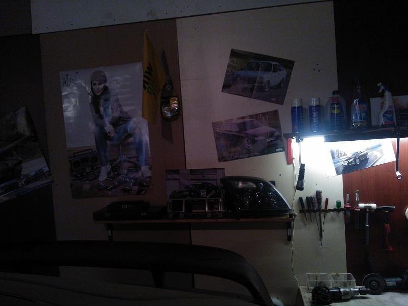

Hi Leute!
Nun ist mein Urlaub auch schon wieder rum
Aber am samstag habe ich die Zeit nochmal genuzt meinen arbeitsplatz einzurichten! Regale an die Wand geschraubt, halter für werkzeuge gebastelt und für Licht gesorgt indem ich eine Leuchtstoffröhre unter das Regal geschraubt habe. Nun habe ich meine Werkzeuge immer Griffbereit und meine ganzen Dosen an einem Platz. Mal schauen wann ich nun wieder zeit habe um am kadett weiter zu machen! Muss eh erstmal die ganzen bleche bestellen. Und dann ist da noch die Querlenkeraufnahme
Aber erstmal Bilder von meiner Arbeit am Samstag! Kommentare erwünscht =)
Gruß Jannik

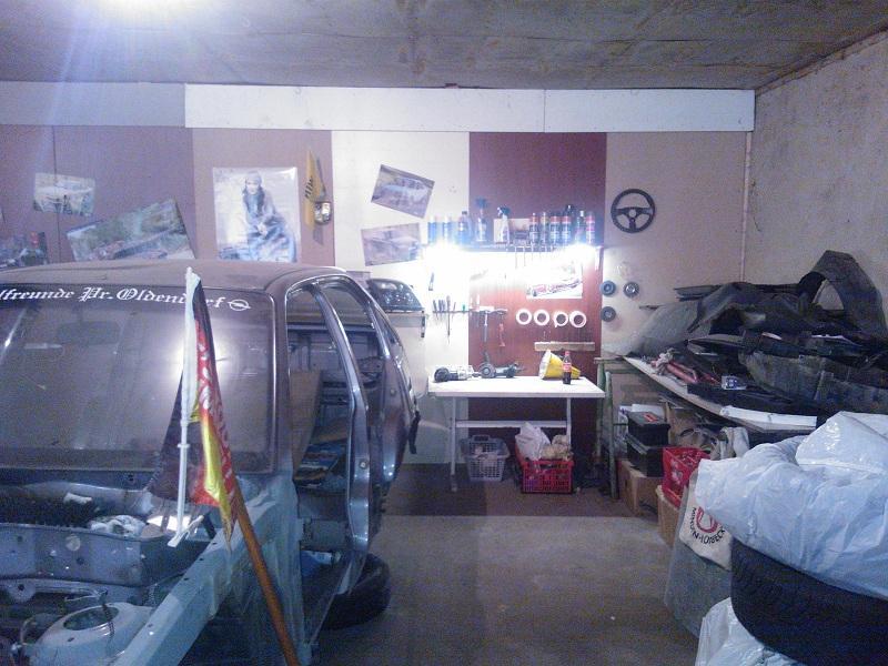

Hallo Leute!
Heute war ein fantastischer Tag um in der kühlen Halle zu schrauben. Den dicken hab ich in de Halle gefahren damit es im innenraum nicht allzu heiss wird, fenster konnte ich nicht auflassen da die Bauern gemäht haben und überall der dreck durch die luft flog.
Meine Hallenkollegen sind derweil beschäftigt die hebebühne zu reparieren damit in zukunft nicht alles unterm wagenheber gemacht werden muss
Nicht das die Ledersitze im vectra nicht komfortabel sind, aber ich freue mich schon wie ein kleines kind auf die Sportsitze
Haben dann noch ein wenig aufgeräumt, und die Wände verschönert
Vorher war alles durcheinander und jetzt liegen die Kadett teile sauber gestapelt darauf, irgendwann wieder eingebaut zu werden
Habe dann den Kadett mit Hilfe des Hubwagens auf eine höhere Position gefahren damit ich in Zukunft besser drunter komme. So auf den steinen und auf den reifen steht er extrem stabil, da wackelt nix und man muss keine angst haben
