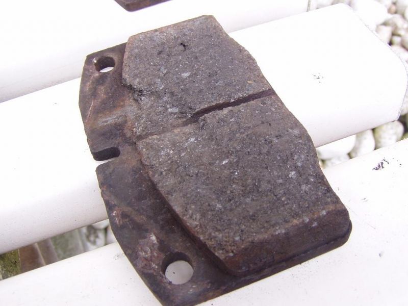

Beifahrerseite war die scheibe und die beläge noch ganz ok, hätte man noch mit fahren können. Der Bremssattel ansich war noch gängig und man konnte den Kolben mit einer hand zurück drücken, so wie es auch sein sollte!

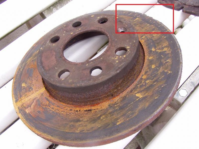

Erstmal die scheibe, die sah an manchen stellen aus wie das Blatt von einer Kreissäge!

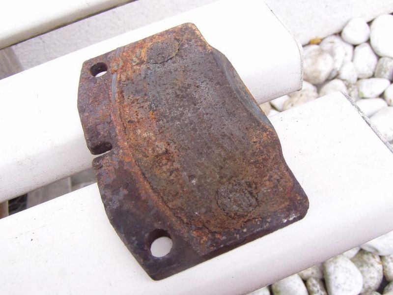

Und dann der Belag innen
Und der Belag aussen
