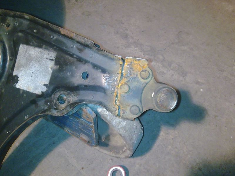

    Ich habe an meinem Winter Astra ein Klacken vorne gehabt, habe letztens dann einmal, nachdem das klacken lauter wurde, mal das Auto vorne angehoben. Hatte letztes Jahr auf der Beifahrerseite zum TÜV den Auerlenker wechseln müssen. Habe beide angeschaut und festgestellt, daß der Querlenker auf der Fahrerseite schon angebrochen ist. Habe dann den Vorbesitzer von dem Auto gefragt, wann er denn gewechselt hat und weswegen. Er ist bei Glatteis mit der Fahrerseite vor nen Bordstein gerutscht, da war erkrumm und hat nen neuen einbauen lassen. Dies war vor genau 4 Jahren, sagte er mir. Aber ich will Euch jetzt einmal das Foto davon zeigen. Nächste woche will ich mal zu dem "Hersteller". Es ist kein Gelenk oder Gummi ausgeschlagen, also ist ja nen Materialfehler.
