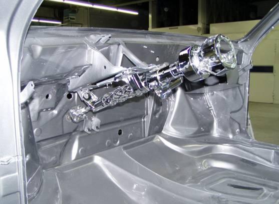

    habe die lenksäule bereits eingebaut und wollte euch mal ein foto zeigen

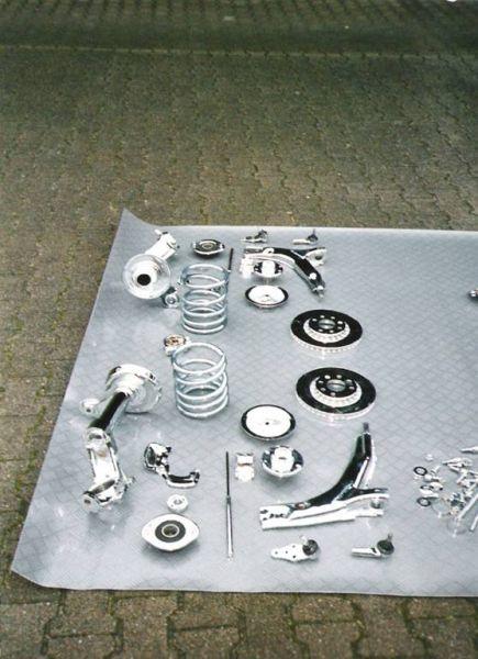

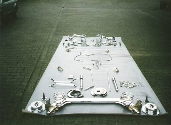

    Auszug aus meinem Tagebuch das ich seid 1987 schreibe:
    Freitag, 19.12.2003:
    Eine der größten "Chrom-Fuhren" holte ich bei der Verchromerei A. Schröder ab. Diese waren die komplette Radaufhängung vorn und hinten, Spurstangenköpfe, Gas- und Motorhaubenzug, Haubendämpfer vorn und hinten, Benzinpumpen, Türschlösser, Tankbänder, Ölthermostat, Schrauben und Muttern. Für diese extrem umfangreiche Anlieferung bezahlte ich den kostengünstigen Betrag von 490€. Ich wünschte ihm und seinen Mitarbeitern noch ein frohes Weihnachtsfest. Zu Hause angekommen stellte ich fest, dass nur der Hinterachskörper mit wenig Chromüberzug behaftet war, den ich dann im neuen Jahr wieder vorbeibrachte. Es vergingen anschließend noch etwa 8 Wochen, bis die Hinterachse noch einmal nachgearbeitet wurde und ich sie abholen konnte. Die anderen Fahrzeugteile waren aber in einer erstklassigen Qualität bearbeitet worden.
    Als ich wenig später mit den ersten Montagearbeiten begann, sollte sich das Prozedere bis in den April 2004 hinziehen.
    Mein Bekannter Ralf Czilwik ließ es sich nicht nehmen, beeindruckende Fotos der vielen Chromteile zu machen. Um die Gesamtheit darzustellen, habe ich diese extra auf dem PVC-Boden ausgebreitet.
