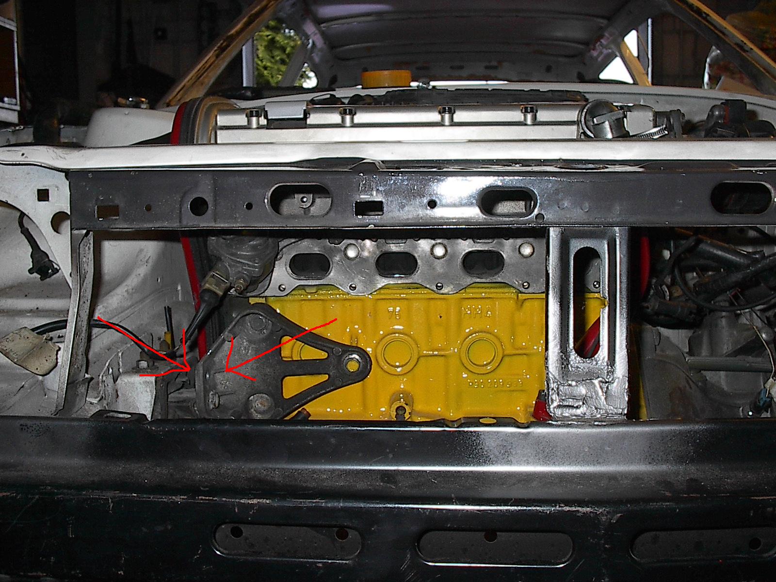

Es ist nicht fahrbar da das Getriebe am Rahmen klemmt! ![]()
Ich habe auf dem Bild den Motor-Halter nochmal anders markiert, damit man sieht das er genau ein Loch (mehrere cm!!!) versetzt sitzt! ![]()
Jetzt verstanden? ![]()
Uns so müßte der Motorhalter sitzen wenn der Motor mit 13S Getriebehalter einigermassen gerade sitzen soll! ![]()
Also ich denke jetzt haben alle verstanden warum diese Halter nicht passen! ![]()
Passt defenitiv nicht, weil der Halter einen ganz anderen Winkel hat! ![]()
Hier mal ein Bild mit C20XE und 13S Getriebehalter! ![]()
