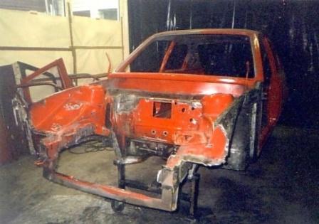

An der VA mußt Du nur die Domlager vom D verbauen. dann passt das! ![]()
An der HA passen die Federn vom E nicht!
Mußt schon welche vom D nehmen!
Man kann zwar die Federaufnahme umschweißen, rate aber davon ab!
Details zu dem Umbau findest Du auf meiner HP unter "Tipps & Tricks"! ![]()
Das die Federn teilweise gleich lang sind hat nichts zu bedeuten weil teilweise die Federn weicher sind und weiter einfedern als die Serienfedern. ![]()
