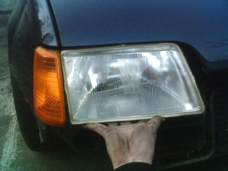

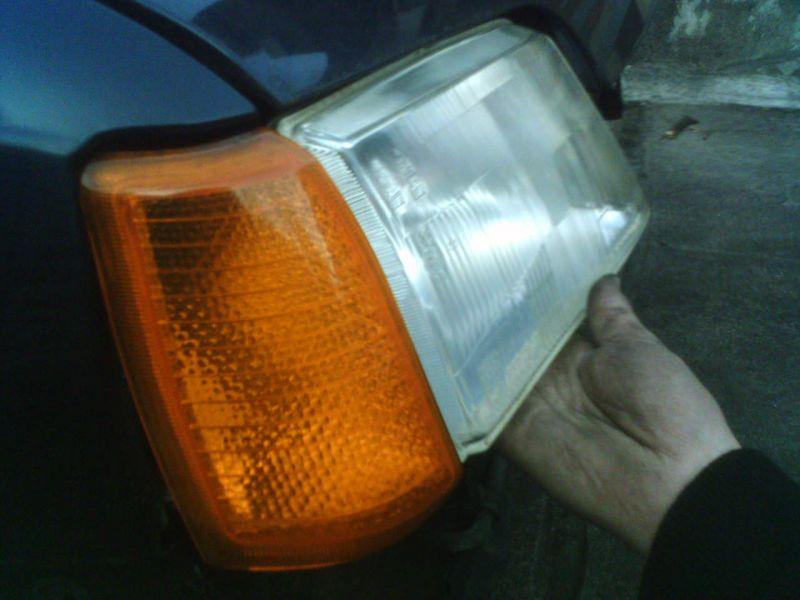

will mich auch mal zu diesem thema äussern auch wenn mir das eigentlich gar nicht gefällt.
aber wie eventuell der eine oder andere schon irgendwo gelesen hat stehen bei mir momentan zwei peugeot 205.
der eine davon hat rost hinter dem rechten scheinwerfer.
also habe ich heute mal den scheinwerfer ausgebaut um das ganze ausmass zu begutachten.

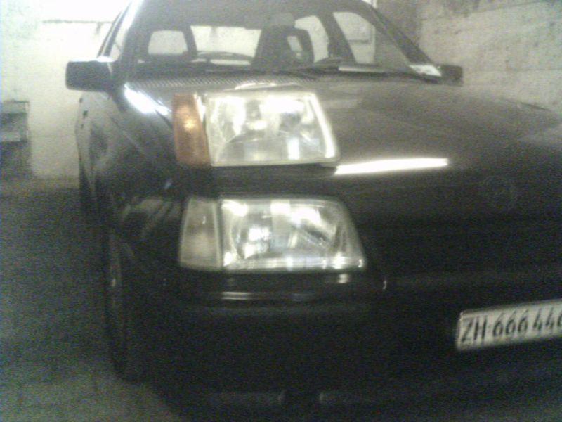

dabei ist mir aufgefallen das der eigentlich eine ziemlich ähnliche form hat wie der eines kadetts!
den scheinwerfer samt blinker habe ich dann mal kurzerhand in mein schlachtcabi gehalten, das momentan sowieso "blind" dasteht...
naja, was soll ich sagen, bearbeitet werden muss schon noch was, aber im vergleich zu bora, astra etc. ist danach wenigstens die optik seriennahe:
ach: wers noch nicht geschnallt hat, der sinn ist nicht originale peugeot sw in einen kadett einzubauen, die sw für den 205 gibts als "angel-eyes"
mir gefallen sie zwar weder am peugeot noch am kadett, aber die geschmäcker sind ja verschieden.
eventuell hilfts jemandem... -
