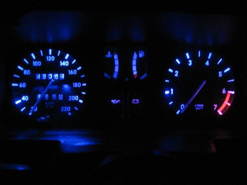

Den Tacho bekommst du so leicht nicht blau beleuchtet. Ich hab um die 19 LED's eingeklebt und verlötet. Wenn du nur die Birnen in den Fassungen ersetzt, wird der Tacho viel zu dunkel und auch nur punktuell ausgeleuchtet.
Bei mir sieht's so aus...(Eine LED strahlt nach außen X()
