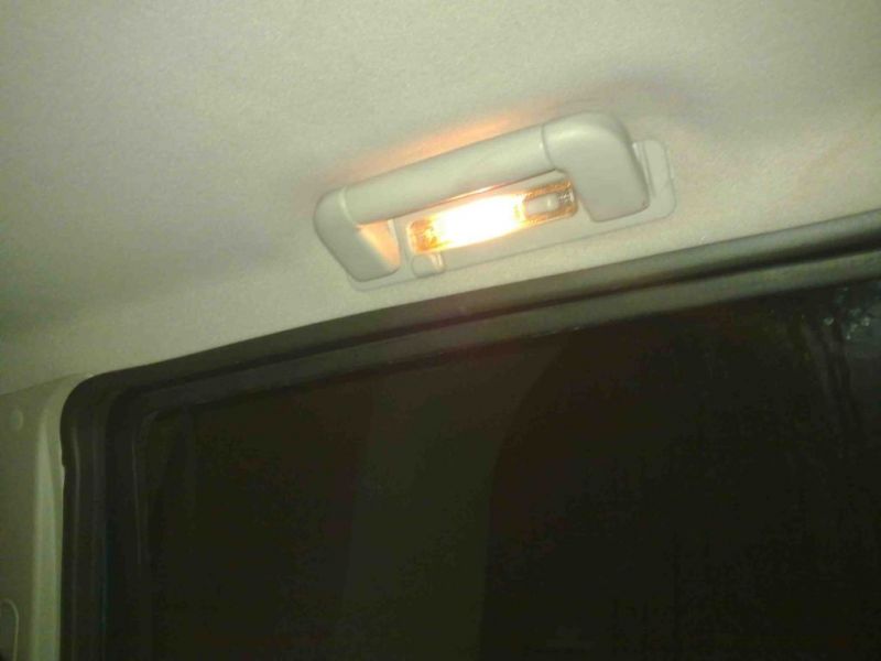

Deine Griffe finde ich eckiger und somit auch etwas passender zum E Kadett. Aber die vom Astra F gefallen mir trotzdem bisschen besser. Es muss schon noch ein bisschen gemütlich bleiben
PS: Es gab wohl keiner Beleuchteten Griffe im Kadett hinten? Dachte mal sowas gesehen zu haben. Kann mich auch täuschen...

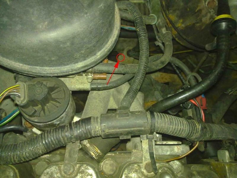

An dieser Schraube im Motorraum wird die Schaltung eingestellt....
Ich bin dabei so vorgegangen das ich den Ganghebel paar mal ganz vor und ganz zurück bewegt habe (bei gelöster Mutter) ich dann genau die Mitte gewählt habe und den Ganghebel so fixiert.Dann den Ganghebel ganz links und ganz rechts bewegt. Danach den Hebel Gefühlsweise auf ein Drittel nach links gestellt und die Schraube im Motorraum wieder angezogen. Aber der Gang im Getriebe muss im Leerlauf stehen. EIgentlich ganz einfach zu testen. Die Stange vom Getriebe ganz raus, dann ganz rein und dann die Mitte davon. Merkt man recht schnell wo die Mitte ist...
Hatte so auf Anhieb geklappt. Kann mir aber auch vorstellen das es nicht sofort klappt. Probiers mal aus.Vieleicht ist deine Kupplung auch falsch eingestellt? Das Pedal habe ich bei mir gleich hoch wie das Bremspedal gestellt. Gänge gehen so wunderbar rein.
Rein mal vom Gefühl her... Wenn deine Gänge erst seit kurzem so schwer rein gehen, deine Kupplung so neu ist, dann könnte es nicht auch ein bevorstehender Getriebeschaden sein? Hast dich mal verschalten? Genug Öl im Getriebe?
